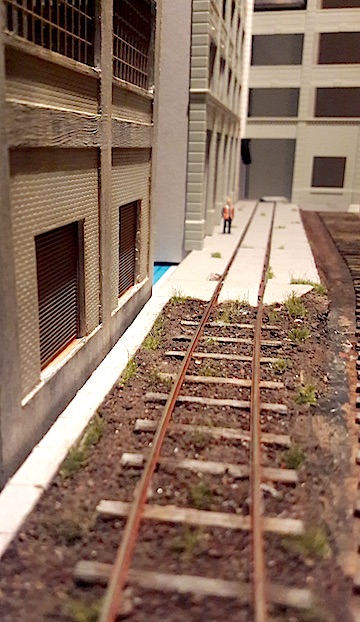

Juste une question : comment fais-tu les touffes d'herbe entre les voies ?

Pour les touffes d'herbes, je découpes des petits bouts et tout petits bouts d'un tapis herbeux Gaugemaster, je les colle à la colle blanche, puis je saupoudre le matériau du sol autour, dans cette ordre là en général. Plutôt que de faire les sols puis coller les touffes. Mais quand il y a besoin, je peux coller les petits bouts d'herbe après, ça change pas grand chose en fait.

OK, merci ... tu n'as pas essayé avec de la filasse de plomberie teintée ?

Non jamais essayé. J'avoue que pour le prix que j'ai payé ce tapis herbeux et la facilité de mise en oeuvre je ne suis pas allé chercher plus loin. Ceci dit je suis sûr qu'il y a plein de techniques différentes qui marchent aussi bien.

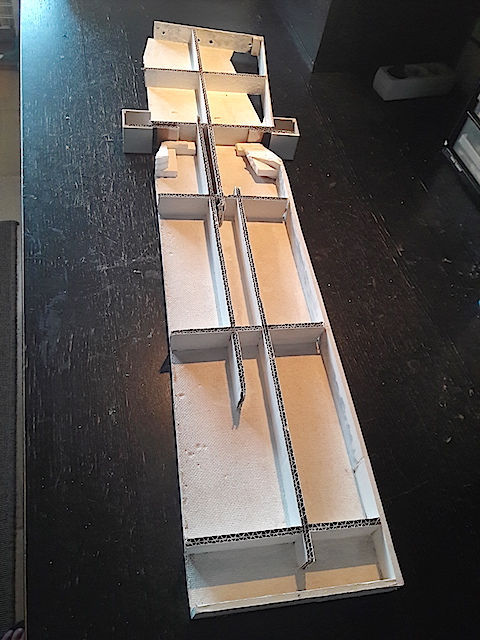

Sinon les dessous du module fini en blanc pour protéger un peu le carton et le mdf

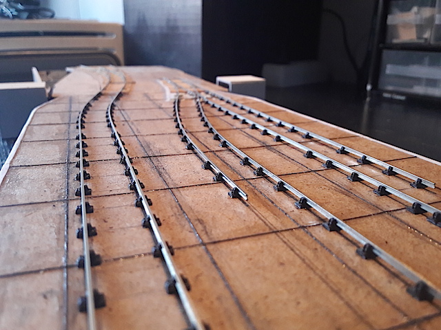

Et les voies sur la barges qui sont à 50% posées.
Vue au niveau du rail

J’applaudis ce travail, et suis impressionné par la difficulté consistant à scratchbuilder un aiguillage qu’il conviendra ensuite de sectionner en deux, celui-ci chevauchant la jonction entre la jetée et la barge... Shocked

Alors justement, l'astuce c'est que je ne vais pas complètement sectionner l'aiguillage vu que la barge est solidaire du reste du petit module. Elle sert coulisse/remise/roaster. Je ferai juste une entaille des champignons des rails. Ceci dit, avec une ou 2 traverses en CI en plus, cela n'aurait pas représenté plus de difficulté à sectionner pour de vrai. Wink
Pas con Exclamation D'autant plus que c'est une solution de parfait bon sens, puisqu'il ne servirait à rien
d'entailler les rails complètement.

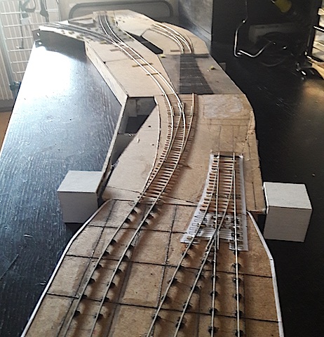

Et voilà un wagon peut aller d'un bout à l'autre des 2 modules. Pas encore une loco car les rails ne sont pas encore alimentés.
