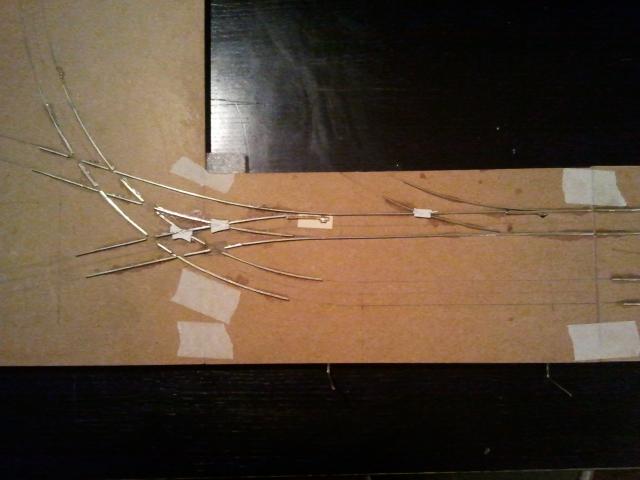

En parallèle de mon petit module étagère "station de cambrousse à la sortie du tunnel", je bricole un truc depuis quelques jours...
Comme je trouvais frustrant de ne pas pouvoir mettre le jus et faire tourner un train ad vitam eternam, et juste le regarder passer au ralenti sans avoir à inverser de sens ou bouger une coulisse, j'ai commencé à re-réfléchir à mon idée de street running. En effet, on voit bien que le s.r. impose des rayons de courbures hyper serrés, ce qui est bien pratique quand on n'a pas de place.

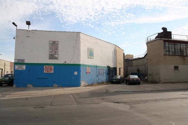

Et là, bim. Je suis retombé sur le reportage photo du NY X harbor... http://members.trainweb.com/bedt/indloco/nych.html
Gros gavage niveau rayons de courbures archi serrés, voies gondolées, etc. On remarque aussi les aiguillages spéciaux voies noyées, avec une seule lame. C'est mon challenge technique, que je me sens capable de relever maintenant, d'autant plus que j'ai la matière de base pour le faire : du rond et du profilé de laiton.
Du coup, un rond de voie, avec quelques voies de desserte en impasse et des fonds de décors et grands bâtiments bien positionnés, ça doit pouvoir donner quelque chose d'assez amusant. Mon point de départ d'inspiration est le bâtiment en brique rouge avec la double courbe, dans ce reportage du X harbor.

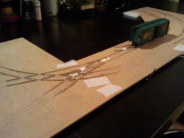

J'ai donc crayonné quelques plans, et j'ai commencé à poser les profilés... Des contrerails viendront imiter les grider rails qui sont en théorie utilisées pour les voies noyées (paved tracks). La base est un ovale avec la partie droite très courte. Un aiguille (en coulisse) donne sur une voie de débord (courbe intérieure) qui se finit en 3 impasses.
Comme on peut le voir la première branche s'échappe à 90° vers l'arrière (en coulisse, dans un hangar), les 2 autres s'échappent en Y, en traversant le ovale de circulation. Une sera en impasse au premier plan avec quai de déchargement pour une grande usine/hangar, la deuxième sera soit simplement une deuxième impasse bordant l'usine par l'arrière, soit rentrera dans le bâtiment sur un pont secteur caché qui desservira une voie parallèle au fond de décor (partage du ovale en 2, sur son axe principal). Le choix se fera en fonction du volume des buildings que je pourrai caser.

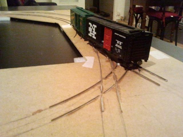

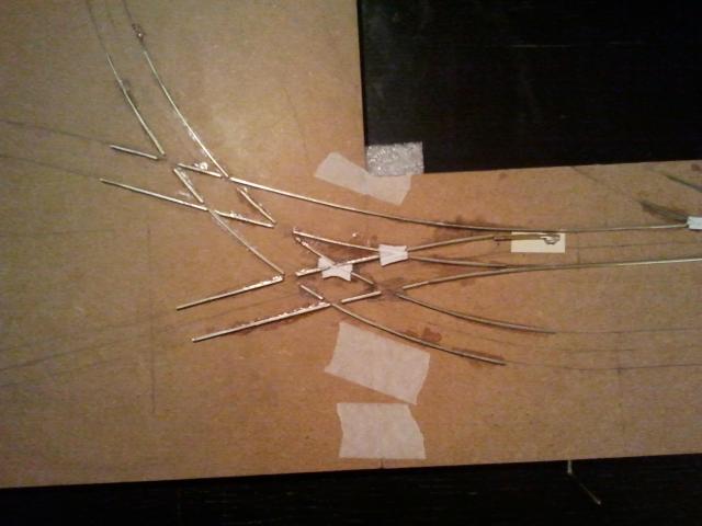

Après m'être fait la main sur l'aiguillage droite, j'ai fini l'aiguillage en Y hier soir. hyper simple et les box cars passent nickel. Un profilé H laiton pour la lame proprement dite, un rond et un tube de laiton pour l'axe et le palier, quelques coups de lime et de pince pour tout bien mettre en forme et aligner, on soude le rond au profilé, un bout d'aggrafe cuivre soudé à la lame pour faire la liaison avec la tirette underground guidée par des dominos, maintien en place de la lame en réglant la friction des vis sur la tirette... Robuste, cheap, fiable et roulement impeccable. Pointes de coeur gravées dans du PS de 2mm d'épais. Y a qu'à copier le modèle 1:1.
Sans rire, même sans les pointes de coeur, ça passe...

MessagePosté le: Mar 9 Avr 2013 - 13:05    Sujet du message: Industrial street running Répondre en citant
Merci pour les appréciations et pour l'intérêt porté à mes bidouillages mimo...
Je vais essayer de répondre aux différentes questions:
Echelle HO,
rails code 75 tirés de voies souples PECO
collés à la super glue liquide (prise réelle en 30sec env.)
sur du MDF de 3mm bien lisse.
Les rails courbes sont mis en forme avec le genou, enfin... avec les pouces. De toutes façons, c'est pas la ligne du TGV, et après étude des photos du réel, y a pas grand chose de rectiligne ou bien calibré. Un gabarit d'entrerail suffit amplement.
PS : polystyrène (en feuille genre A4, acheté chez Conrad, par ex.).
Et ce fameux bout de hangar en courbe, c'est le 2ème bâtiment que je souhaite reproduire ! D'ailleurs c'est assez sympa de voir le site de X harbor sur les vues satellite de google.
Pour les aiguillages maison, c'est insolent de facilité : à part les fils électriques pour alimenter les rails, je ne sais pas souder, alors... Tout le monde peux le faire. Il faut juste bien tracer l'emplacement des rails avant (et encore). Et c'est super rapide. Si le matos est à portée de main, je dirais une heure maxi par aiguillage, pour les boulets / étourdis comme moi (le temps de souder à l'envers, de perdre la pinouche sous l'établi, etc.).
