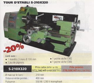

Ma fraiseuse et mon tour viennent de chez Siderméca .
http://www.sidermeca.com/?cPath=286
Bons conseils et SAV
Ils m'envoient leur catalogue de temps en temps et je viens juste de le recevoir .
Apparemment il y a des promotion sur les tours d'établi .

.... Qu'est-ce que tu as comme tour ? ....
Celui-ci
