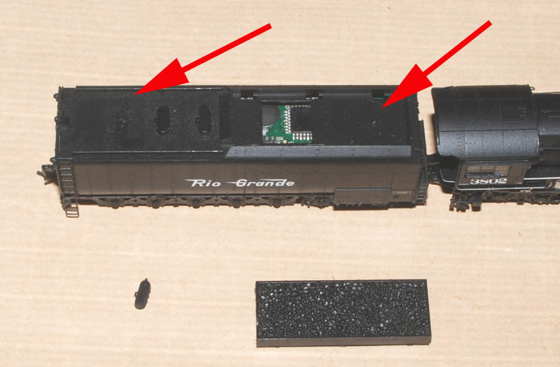

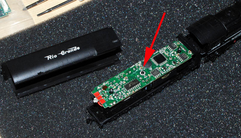

Tout d'abord démontage du tender où se trouve le décodeur. On commence par retirer le charbon (dans mon cas) ou la soute à mazout. il faut faire levier avec un tournevis de précision fin et insister un peu. Il faut aussi retirer la baie de remplissage d'eau la plus à l’arrière du tender. on a alors accès au 2 vis de démontage de la carrosserie du tender ( flèches rouges) :

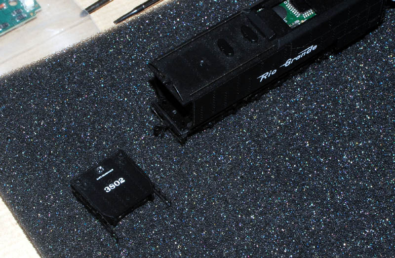

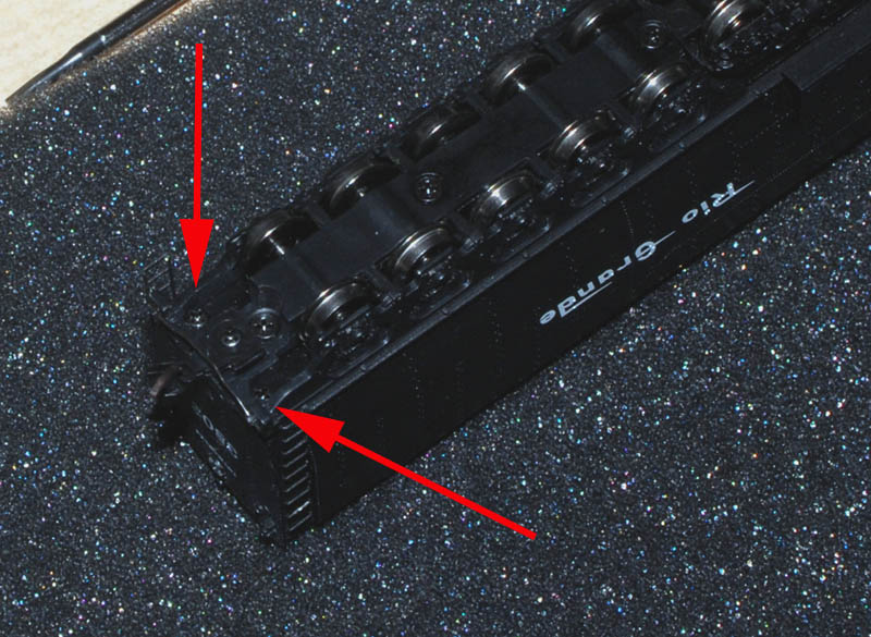

En suite il faut retirer la face arrière du tender. Pour ce faire retourner la machine et dévisser les 2 vis flèches en rouges.
Attention toute les vis de la machine sont minuscule. Il faut des tournevis de précision en bon état et fin pour toute les opérations. Un coquetier pourra recevoir les petites pièces et la visserie pour ne rien n'égarer.
Retirez délicatement le cul du tender :
Pus retirer la coque en la faisant coulisser vers l’arrière du tender (la caisse est prise dans un rail en U longitudinale). Il faut en suite retirer la vis de fixation du module électronique d'origine (flèche) :

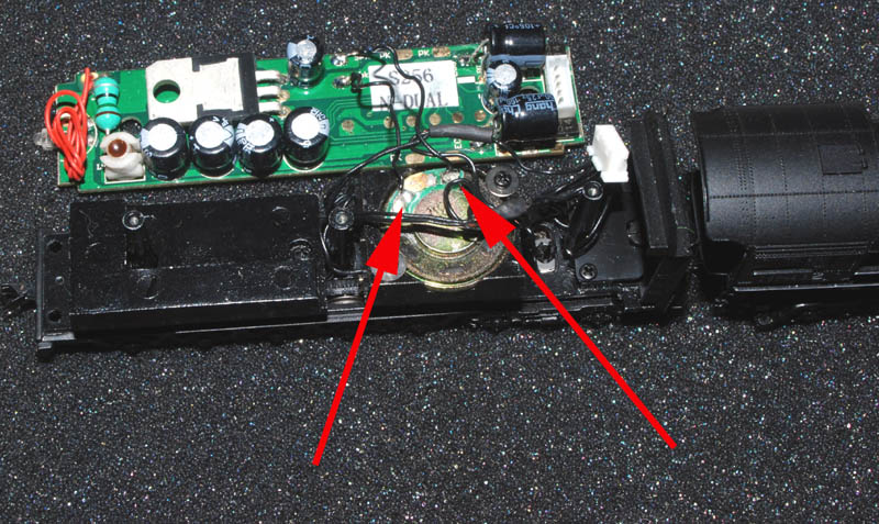

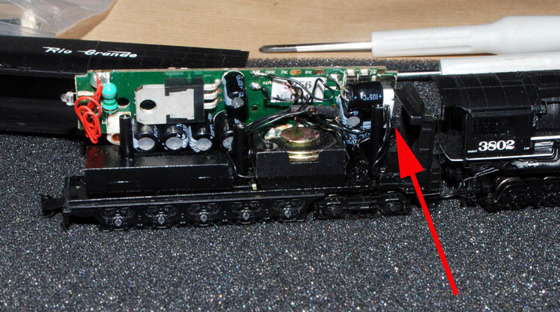

Faire basculer l’électronique afin de dépluger la fiche (flèche rouge) l'alimentation du module :

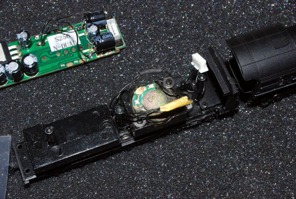

Dé-souder les 2 fils sur le haut parleur (flèches rouges) et retirer le module MRC (au revoir au revoir Président ... )
Promis il ne vous manquera pas !!
On y vois plus clair Wink :

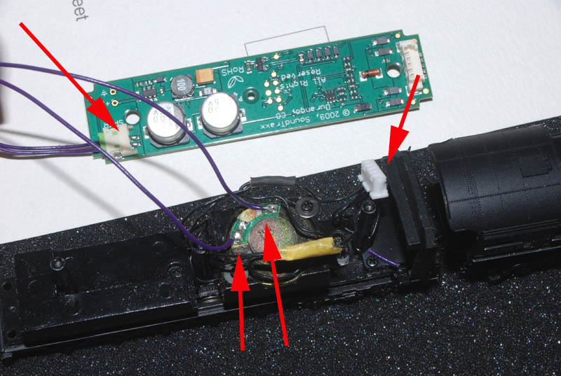

Le remontage est un jeu d'enfant !! On soude les 2 fil violet fournis avec le Tsunami sur le HP (fléches du milleux) que l'on aura préalablement raccourcis un poil. On plug le connecteur HP (flèche de gauche) enfin on plug le connecteur d'alim (fléches de droite) :
Pour finir, on bourre tous les fils qui dépassent, et remonte en prenant l'ordre inverse de opérations décrites plus haut. Rien de bien compliqué donc ! Okay Il va de soit qu'un petit test avant de tout refermer est préférable.
Les 2 soudures sont facile à faire car le pads étamer du HP sont de bonne taille. Il faut prendre son temps, la machine est fine et détaillée, elle est donc fragile. Je vous conseille de travailler sur une mousse pour préserver le modèle lors des retournement et manipulations.
