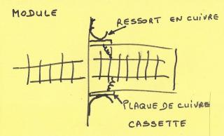

J ai beau chercher un peu partout, mais mal sûrement, j essaye de trouver un exemple de raccordement électrique entre un module et une coulisse de style "cassette"
La cassette traditionnelle mesurera environ 50cm, avec une voie au milieu. Elle pourra être raccordée des 2 côtés ce qui ne présente aucunes sortes de difficultés de conception..
Là ou je coince, c'est sur la liaison électrique entre la cassette et le bout du rail de mon module...suis je nébuleux ou est ce clair hmmm Question Neutral
J'ai entendu parler d une traverse en cuivre mais bon je ne vois pas trop.. Neutral
Help needed....je sèche... Neutral

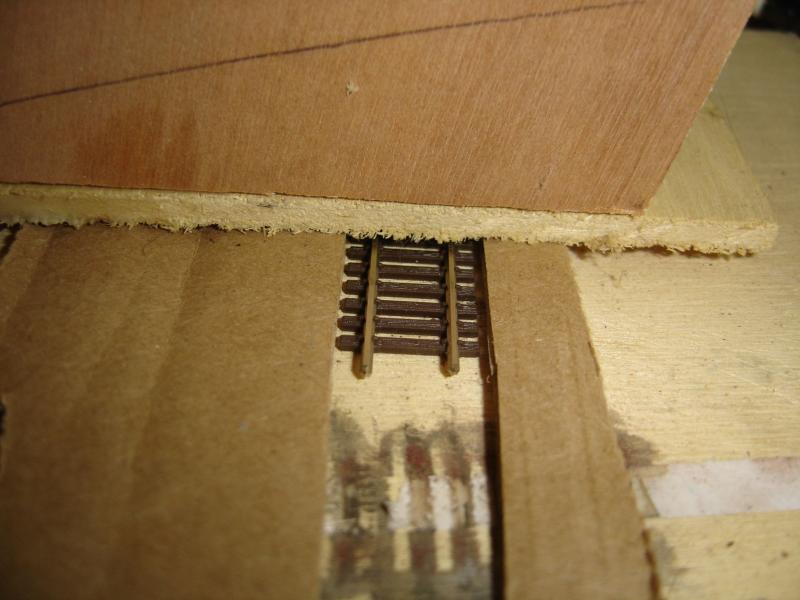

ba mon idée est peut être un peu con , mais si des fois cela peut aider .
mettre une voie sur le fond du module .
faire une epaisseur a la hauteur de la voie
en dessous de la caissette y mettre 2 patins du style marklin et les raccorder a chaque rail .
en gros en photo

Si je comprends bien , tu ne veux pas avoir de prises de courant à brancher .
En vitesse je pense à ça .

Merci à Thierry et Jean-Pierre... Mr. Green l'idée de JP est à creuser... Bip biiiip Thierry, merci merci d'avoir contribué.. Okay
