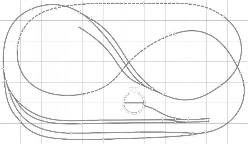

Je vous présente mon projet, dimension 240x140, la voie sera de la PECO 80 (cause gros stock et dealer à proximité) Wink .
http://www.sendspace.com/file/bqkwk0
http://www.sendspace.com/file/yrb3ub
Je n'ai pas encore défini le décor et les voies annexes mais vu les locos que je possède (plus vieille alco fa1àplus récente C44-9w) en majorite du santa fe.

Voilà vos avis et suggestions m'intéressent.

Vi, ça va bien Exclamation
Le plan est sympa... mais y a pas un souci à gauche avé la pente Question
Mauvaise question Exclamation
Affirmation: en sortie gauche de la gare "basse" il te faut "grimper" à environ +5cm en moins d'un mètre (si la pente commence après l'aiguillage), ça va être dur Coyotte
Edit: sauf si l'autre voie a pu descendre en profitant de la place disponible Mr. Green
MessagePosté le: Lun 25 Fév 2013 - 23:12    Sujet du message: [N] Georges Railroad Company Répondre en citant
Si j'ai bien compris, 1 carreau = 20cm ? Richard, pour qu'on parle de la même chose, la gare basse, pour toi, ce sont bien les voies les + près du bord ? Ce sont les aiguilles de gauche qui sèment la perturbation. Georges, ce n'est pas possible de les faire revenir vers la voie de débord plus tôt, vers l'amorce du virage de cette voie de débord, en gros, parce que ne compte pas sur moi pour le schéma, 2 à 3 carreaux avant le bord gauche ? La grimpette pourrait commencer dès ce coin, ce qui serait plus harmonieux que de la fausse crémaillère Mr. Green et surtout bien plus sympa pour faire vivre longtemps tes machines !
Tu arriverais à une rampe de 1,40/1,60, encore raide, mais moins Embarassed

ET oui, le problème reste la gestion des pentes qui certainement m'obligera à modifier le tracé. En lisant pas mal de note sur le forum,
il faudrait dans l'idéal une pente de 2% max. La gare du haut sera à +6 cm et les voies cachées à 0 cm. Donc la gare du bas devra être à une hauteur moyenne
qui m'obligera à revoir la partie droite du réseau. Tout celà sera à calculer. Pour le décor, déjà une recherche sur "rail pictures.net" une mine pour les paysages et situations.

Pour Bernard, alias "nanard", exact, il va falloir que je fasse glisser les aiguilles plus vers le bas, mais comme je n'avais pas encore fait mes calculs de pentes Shocked
merci pour vos remarques constructives pour le moment les locos roulent dans ma tête et le projet va encore évolué avant les premiers coups de marteau tournvis etc etc siffle

damned, je suis démasqué Trêves de balivernes, solution autre, en supposant que tu ai décidé que tes voies frontales, la gare, ne soient pas au niveau 0 mais par exemple, à + 2 ou + 3, tu gagnes sérieux sur ta pente à gauche et ça ne te gênes pas à droite où il n'y a pas de raccordement avant longtemps. La boucle à droite serait en montée, c'est tout.
Bon, je ne t'ai rien dit d'accord ? mais il y a un type extraordinaire pour trouver les solutions à tout et principalement aux problèmes de tracé de réseau, c'est Bruno, alias Spike !!! Essaie d'avoir son avis, il est très bon, mais hein, motus siffle siffle Mr. Green
