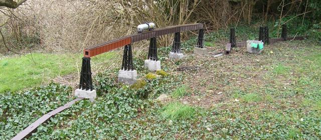

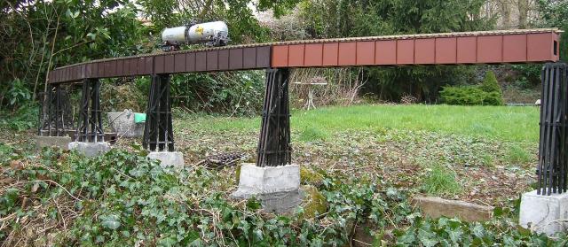

Salut
Le voila qui se monte petit a petit ce viaduc mais la meteo n'est decidement pas facile... La il fait trop froid pour couler le ciment donc on prends encore du retard....
C'est dure le BTP...
La longueur total a franchir... 12 metre... Rien qu'ça!!

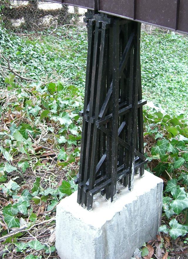

Detail d'une pile

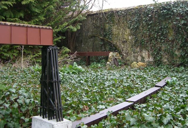

Et apres la mise en place de la culee il faudra remblayer et rejoindre l'autre pont par une grande courbe (2m de rayon) avec un tunnel et un paravalanche....
Pas gagne.....
Bon je me suis degonfle pour le faire passer sur l'autre niveau du jardin car des piles de plus de deux metres si le train tombe je pense que j'etais mure pour l'HP donc...
Enfin la ça tombe de haut quand meme (+/-70cm)
Alors??

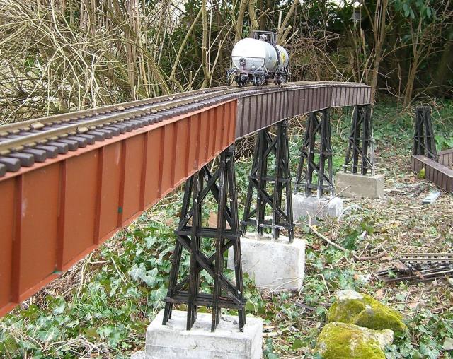

En quoi qont fait tes éléments de tablier ?
Cédri.S
Inscrit le: 06 Jan 2010
Messages: 551
Prénom: Cédric
MessagePosté le: Mer 27 Fév 2013 - 21:23    Sujet du message: Viaduc Répondre en citant
Alors les tabliers sont en acier de 1mm d'epaisseur decoupes au laser et assenbles selon la technique des maquettes en bois de squelette de dinosaure (vous voyez?????) Puis soudes et peint avec une peinture poudre cuite au four. je serai mort ils seront toujours là!!!!!!!!!

MessagePosté le: Mer 27 Fév 2013 - 21:30    Sujet du message: Viaduc Répondre en citant
Sauf celui qui est plus clair, J'ai du tronçonner deux tabliers peint en vert (que je gardais pour faire des etageres pour metres les locos) et ressoudes avec une eclisse de... ciment, car je devais franchir un escalier et il me manquai 30 cm... Je le ferai sabler et repeindre a l'usine de mon pote. (celui qui est en train de me faire des portes conteneurs...)

MessagePosté le: Jeu 11 Avr 2013 - 19:46    Sujet du message: Viaduc Répondre en citant
Alors...
Pour faire un pont en acier il faut le faire en acier......
Bon, j'ai essaye de le faire en bois mais ça vieilli mal ( la planche se cintre dans la longueur et se fissure).
Ou alors il y a des ponts dans le commerce mais adieu tes bras!!!
Donne moi les dimentions que tu veux et je me renseigne du cout pour en faire un...
Mes tabliers font 95cm de longs sur 10/10 (suis pas sur...)

N'oubli pas que meme si la voie est en courbe, le tablier lui est droit (donc fait des rectangles en cartons et place les sous la voie pour simuler les tabliers, la voie doit faire interieur, exterieur, interieur, les traverses au raz du bord)
Cédri.S
Messages: 551
Prénom: Cédric
MessagePosté le: Jeu 11 Avr 2013 - 20:24    Sujet du message: Viaduc Répondre en citant
Les dimentions exactes : (suis alle mesurer dans le jardin...) 91cm de long, 10cm de large et 10.2cm de haut. doit faire dans les 15kg.
Les dessins des pieces sont dans l'ordinateur de mon pote, il peut te les sortires au lazer.
C'est pour le souder que ça peut etre galere (j'ai quand meme prevu de pouvoir les monter avec des vis qui prennent le pont en sandwich)
