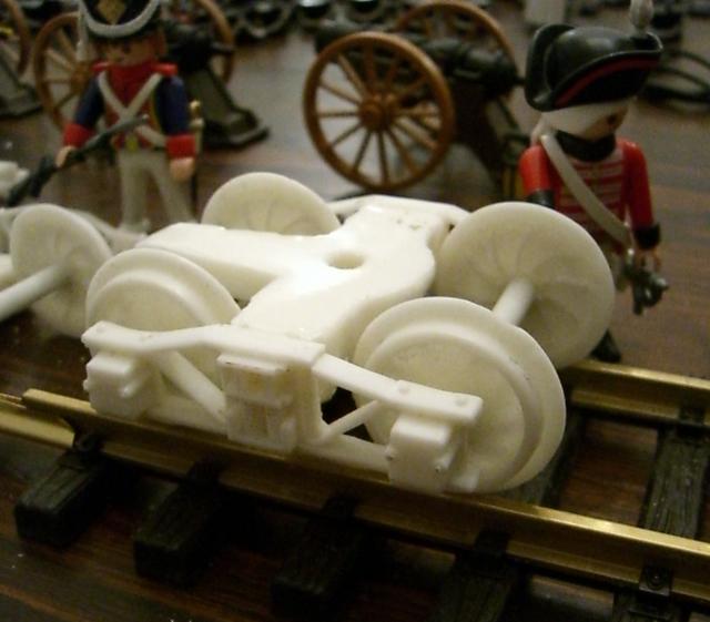

Je me suis mis a faire de nouveaux grumiers et bien sur j'ai voulu aller acheter des bogies et des essieux... Bon, j'ai pris une douche quand j'ai vue les prix: 15€ pour deux essieux et 22€ pour deux bogies (donc 52€/wagon.....x 10.... !!!!!!!!)
Donc pas possible....

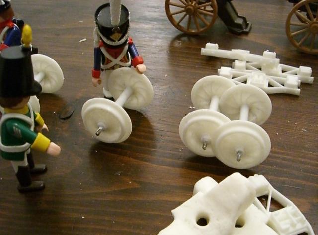

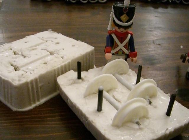

Pour mes Playmobils je moule pas mal de tonneaux et petits accessoires donc l'idee m'a explosee dans la tete et ça a donne ça:
Alors le cout : 40€ pour le silicone (et il en reste...) + la resine 50€ pour 2 litres + les essieux metaliques: 1€ le metre....
Et on en fait tant que le moule le peux!!!!
Tous unis contre la vie chere!!!!!!!!!!!!
Voila

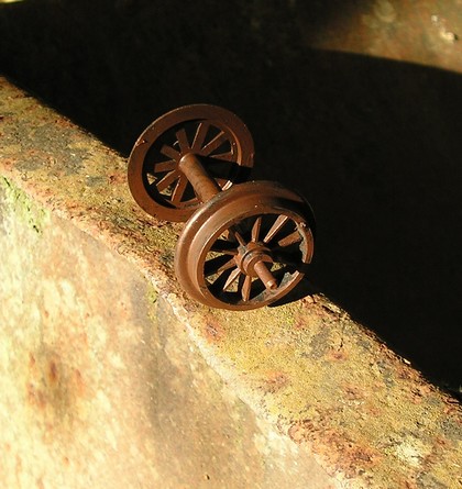

Une roue LGB est quasi inusable, mes roues sont fait avec une resine de poluyrethane (??) assez dure donc je pense que je serait vieux quand il faudra les changer.
Mais bon, je verai a l'usage. Ce qui compte c'est le cout, pourquoi les roues c'est si chere?? J'avais etudie le truc pour en faire en acier et franchement a partir de 1000 pieces on tombait autour de l'euro... Une entreprise qui en fabrique des million !!!!...... ????...

j'ai obtenu un lot de roues LGB en plastoc à pas cher : Gratos, car personne n'en voulait !

Bah oui, en trouver d'occaze c'est bien, les roues playmobil sont pas cheres aussi, le probleme c'est qu'elles sont souvent a rayons et que moi je les veux a voile plein... Playmobil en a sortie des roues a voile plein mais c'est quasi impossible a avoir... Dommage...
Et franchement, les faire soit meme, ça coute presque rien (j'ai encore plein de resine!!!! pour deux essieux il en faut 6-7cl !!!!!  C'est plutot l'axe en inox qui va poser probleme: je n'ose pas faire les fusees en resine, là ça peut casser net et m'envoyer le wagon dans les cailloux!)

Le silicone coute 38€/kg ... a peut pres 1 litre. Avec la moitie j'ai fait le moule des essieux, des bogies (une traverse+ deux flancs+ 1 machoire d'attelage non fonctionnelle) et pour faire un fut (un baril) avec le reste. (comme ça quant il y a trop de resine elle n'est pas perdue)
C'est tres vite amortie !! Je prefere par contre ne pas etre trop radin pour de la resine destinee a la creation d'elements mecaniques. Pour faire des tonneaux et autres la moins chere fait l'affaire...

Alors la resine je l'achete chez "Adans montmartre" a Paris. C'est de la bi-composant polyurethane. A un peut pres 47€ pour 2 litres. Le silicone c'est du Rtv 151 (je croie) car il est tres souple au demoulage... Ils ont un site web ou par tel.
