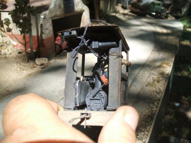

Apres avoir admiré le Mongollon railway
http://www.freerails.com/view_topic.php?id=1222&forum_id=17&page=96
et ses loco radio commandées parcourant de merveilleux décors , j'ai parcouru différents fil concernant la R/C pour petites échelles, apparemment, c'est faisable, et ça marche .

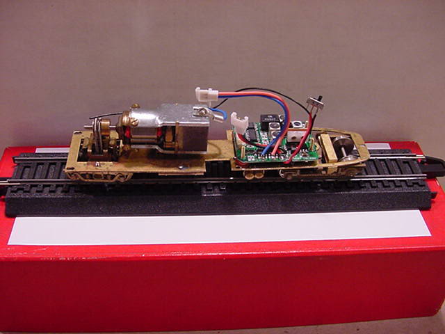

Voici ce que l'on peut bricoler en mini-mini, histoire de ne plus avoir de petits engins de manoeuvres qui plantent ...
http://radiocontrolforsmalltrains.blogspot.fr/
Ou un vieux truc en laiton :

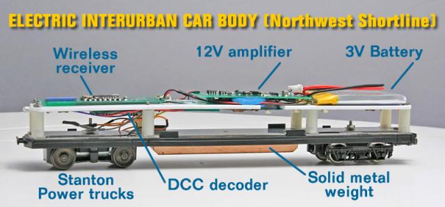

North West Short Line planche sur le sujet et a montré un interurban a une expo a Sacramento :
L'engin peut recharger ses batteries par les rails sur une voie alimentée spécialement !
http://cprailmmsub.blogspot.fr/2011/07/radio-control-for-ho-scale-model-tra…
IMAGINEZ, plus besoin d'alimenter les voies et se faire ch.er a les nettoyer ainsi que les roues !!!

Un essai sur le forum Freerail, avec un decoder NCE (sans son)on peut aussi installer le receveur avec un Tsunami (miam, miam !)
Dans le tender d'une loc en HOn3 ...
http://www.freerails.com/view_topic.php?id=3146
En fait, le prix de revient d'une version avec Tsunami est de 139 USD soit une trentaine d'euros de plus qu'un TSU750 (micro Tsunami)
Le pack controller, + decoder NCE + receveur est a 250 dollars , 380 avec decoder Tsunami .

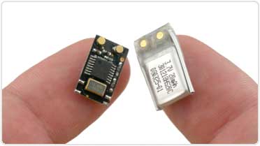

La miniaturisation des receveurs et des batteries permettraient de les installer dans du N , ou des pitits critters en HO ; Vous voyez, le genre de petit engin a 2 essieux que l'on trouve magnifique mais qui nous énervent en calant partout lors de manœuvres lentes ? Evil or Very Mad
http://www.microflight.com/Online-Catalog/Receivers/Micro9-2-Channel-Butter…
Les micros batteries se clipsent tout simplement !

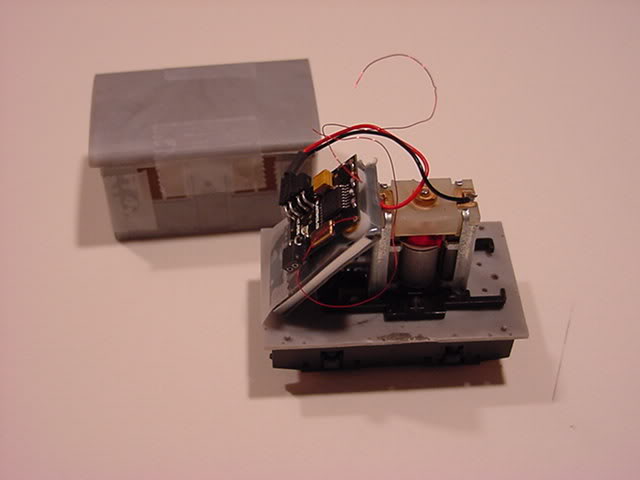

Quand on veut, on peut, voici un tram R/C en N : Wink

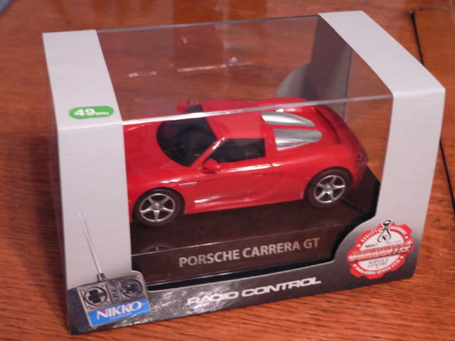

Une maniere de débuter pour pas cher et sans trop de risques est de piller une voiture de ce genre :
Et d'installer batterie et receveur sur un yoyo a 2 balles :
Cela fait plusieurs jours que je résiste a cannibaliser une voiture de mon fils .(je l'ai ouverte cet aprem, mais j'ai tout refermé , quand même ! siffle )
Demain, je vais peut être me laisser tenter par un modèle cheap, je vous ferai alors participer au charcutage ... Mr. Green

Jeff, personnellement, j'ai des doutes quant à la performance du contrôle moteur sur des R/C à deux balles made in PRC. Mais je suis intéressé par ta future expérience.
MessagePosté le: Sam 16 Fév 2013 - 10:22    Sujet du message: Radio-commande pour les petites echelles ... le futur ? Répondre en citant
Me too! En tous cas ça se pratique de plus en plus dans les échelles plus grandes que le HO, notamment pour permettre du out-door.
Boxpock
Inscrit le: 13 Jan 2010
Messages: 4 137
Prénom: Grégory
MessagePosté le: Sam 16 Fév 2013 - 10:30    Sujet du message: Radio-commande pour les petites echelles ... le futur ? Répondre en citant
Oui je pense un peu la même chose, ces modules ont plus un fonctionnement TOR que de modulation. L'idée est bonne mais avec ces petites voitures, on en a pour son argent. C'est parfait pour expérimenter cependant.
