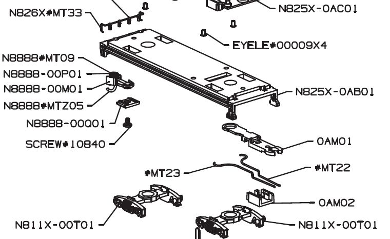

Un petit topic afin de glaner quelques renseignements et poster quelques photos concernant une modification que je désire obtenir sur une 2-10-2 à l'échelle n.
Je viens de commencer à modifier le tender, mais je me rend compte que je suis loin d'avoir tout prévu, et comme en plus c'est la première fois que je triture une loco, alors... Coyotte
Afin de continuer mes modifs, j'aimerai savoir si la pièce numérotée MT22 dans le plan ci-dessous est indispensable! peut on s'en passer vu que le courant est capté par les essieux du tender?

Cette pièce MT22 ressemble comme une jumelle à celle de ma 2-6-6-2, je pense qu'elle doit servir à la transmission du courant au moteur de la locomotive ... Mais je n'en suis pas certain Wink

J'ai le même genre de pièce sur les 0-6-0 et 2-6-2 avec la même conclusion au sujet du rôle de ces pièces. Il me semble préférable de la conserver.

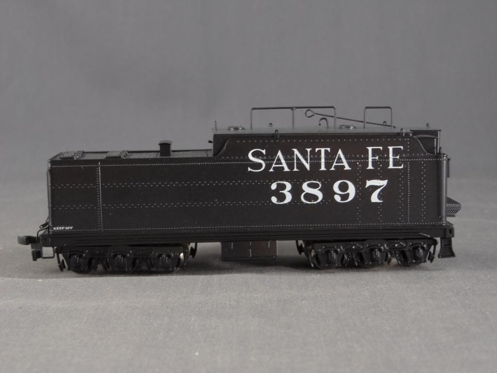

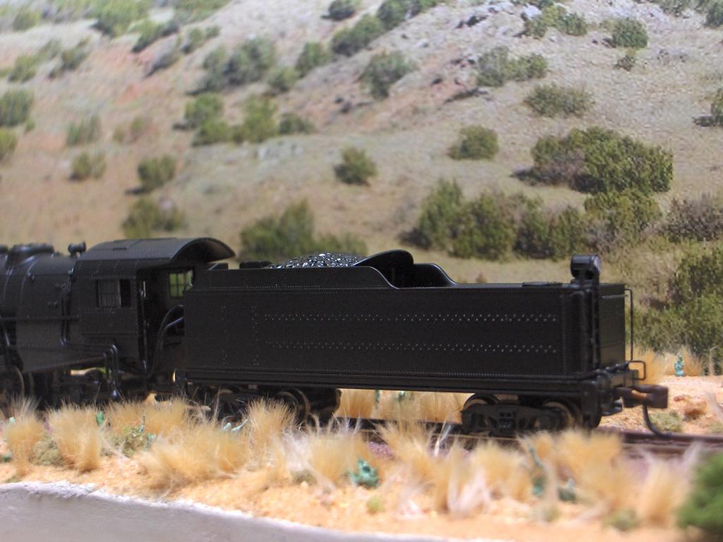

J'oubliais, afin de vous éclairer sur la modif, voilà ce que j'ai:
et voilà ce que je veux obtenir:
Sachant qu'en n, pas moyen d'avoir ce type de tender utilisé en 1950 Coyotte

Donc pas vraiment doué au départ, j'ai déjà passé un bon bout de temps pour changer les bogies; le châssis est métallique et j'ai du tronçonner, limer, reboucher des trous à la résine, repercer aux bons endroits pour placer les bogies qui sont déportés par rapport à ceux d'origine. Maintenant, ne pouvant établir la liaison électrique du tender comme à l'origine par un système de frotteurs (puisque décalés), je dois faire une liaison filaire des bogies à la carte dcc...
De plus, il y a cette liaison entre la machine et le tender qui rejoint le premier bogie, alors là, est elle indispensable? De toutes façons, je ne pourrait pas la remettre telle qu'elle était car sur les bogies à 3 essieux j'ai du couper la partie métallique émergente qui fait office de contact, et c'est justement sur celles ci que s'appuyait cette fameuse pièce MT22...

Ne peux-tu pas refaire des capteurs avec du fil de bronze, très souple ? Pour la prise de courant monté sur le timon attelage entre le tender et la loco, tu peux justement utiliser ce fil de bronze en le faisant sur mesure.

Bon, après un premier essai, je m'aperçois que cette fameuse pièce MT22 ne sert à rien dans la reprise de courant. Du fait, je n'ai normalement ni besoin de la modifier ni besoin de l'enlever...
Pour ce qui est des prises de courant depuis les bogies, cela sert uniquement à reprendre un peu plus de jus via le tender; La connexion par la broche venant de la loco est suffisante pour faire fonctionner l'ensemble; L'avenir me dira si ma transformation glisse bien dans les trous prévus à cet effet et ne nui pas aux courbes un peu plus serrées, auquel cas, il faudra peut être modifier,voir même enlever ces capteurs de courant.
