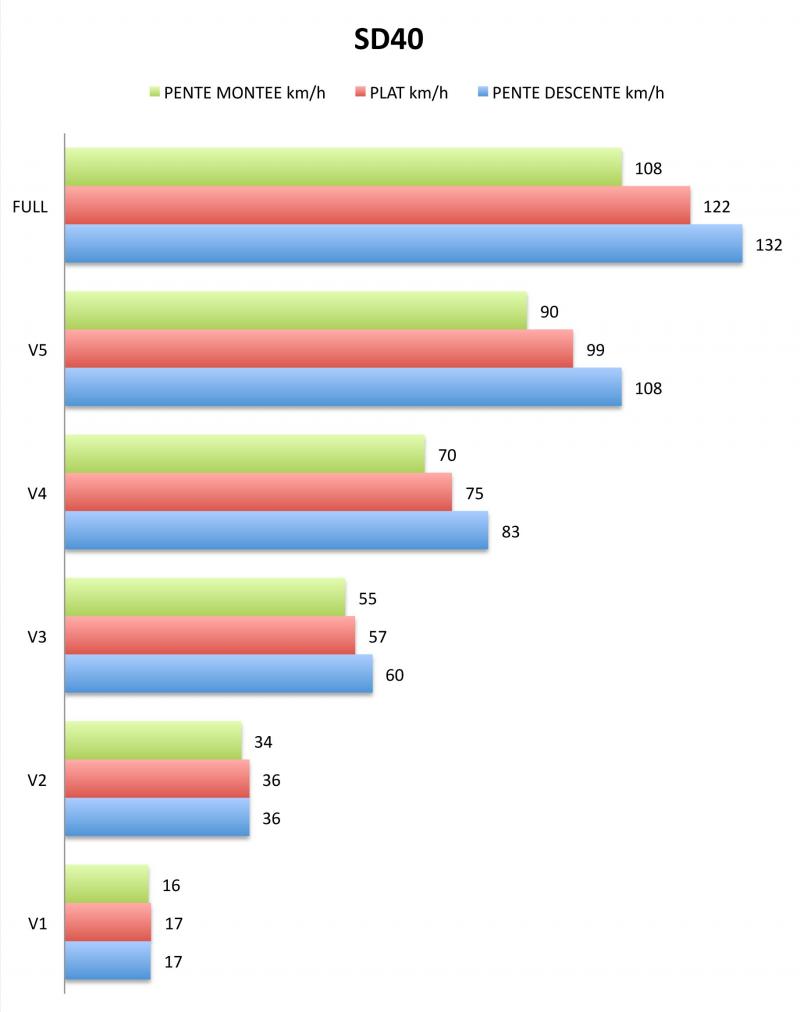

Salut à tous,
hier, petit tests de roulage et de calcul de vitesse à l'échelle de mes MTL SD40 et GP9.
Les valeurs sont quasiment identiques entre les 2 modèles, donc je ne post que les résultats de la SD.
A noter que ces tests sont effectués avec la console DCC Digitrax Zephyr et les décodeurs Digitrax DZ-123M0.
Les valeurs de vitesses sont en fait celles des indications de la console, qui va de 0 à 5 + full.
Les tests ont été effectué 3 fois chacun pour plus de fiabilité, sur une montée à 3% (vert), à plat (rouge) et en descente à 3% (bleu)
Les résultats mettent bien en avant les qualités de roulage de ces locos, avec une linéarité exemplaire.
Notez par exemple le delta entre montée/plat/descente qui est plus important aux vitesses élevées, mais pratiquement proportionnelle entre montée/plat et plat/descente.
Ces valeurs changent en dessous de la vitesse 2 car l'inertie des locos n'est alors plus assez importante pour prendre de la vitesse en descente.
En revanche, à ces vitesses faible (<2), on note que la vitesse en montée (3% !) et quasiment identique à la vitesse sur du plat, ce qui démontre un couple important à bas régime et une adhérence parfaite.
A vous de juger...

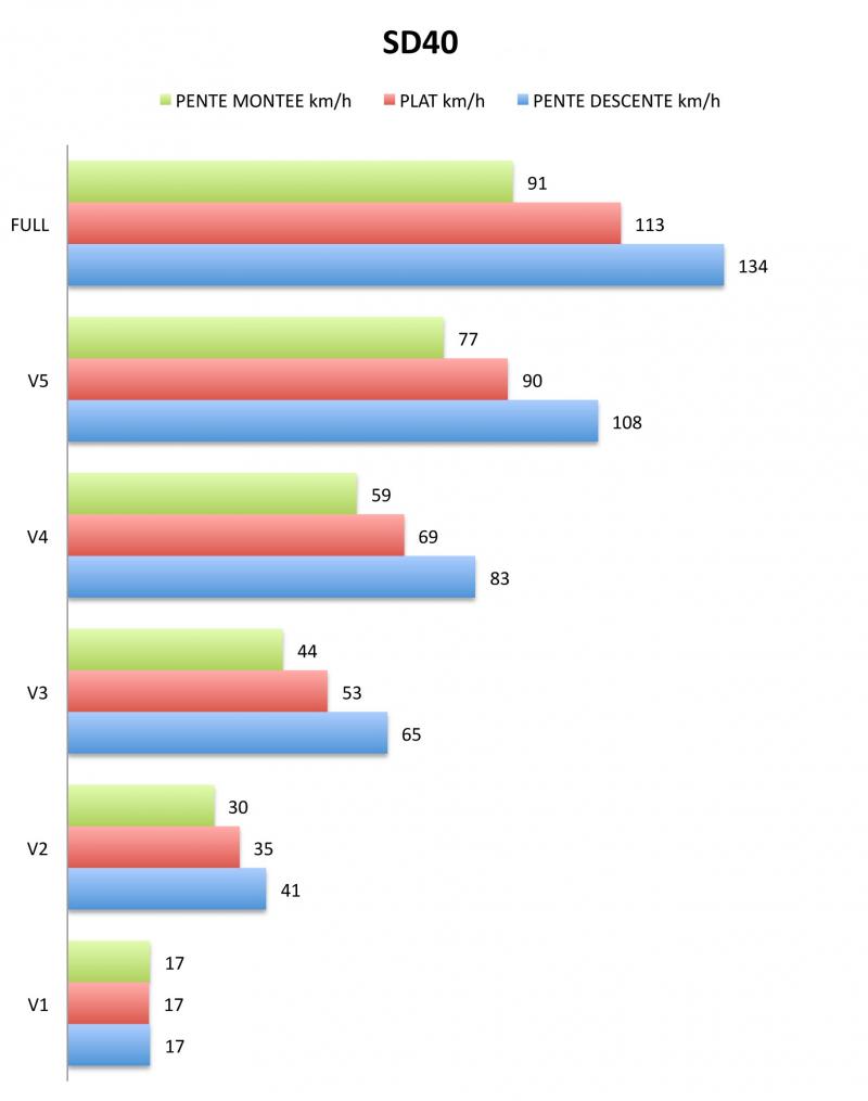

MessagePosté le: Mar 29 Jan 2013 - 12:54    Sujet du message: [Z] - Calcul de vitesse de roulage à l'échelle Z Répondre en citant
Intéressant. Je suppose que tu as fait l'essai avec les machines "haut le pied". Ce serait peut-être intéressant de faire le test avec un nombre raisonnable de wagons remorqués par une machine et de comparer les résultats.

Pourquoi pas. J'y vais de ce pas !

Et voilà !
Le chargement est composé de 12 wagons totalisant 99g.
La proportionnalité "montée/plat" et "plat/descente" est toujours assez régulière à vitesse maxi, mais en dessous, on sent que la loco commence à peiner un peu plus en montée, qui est je le rappelle à 3% quand même.
En revanche, les ralentis sont toujours stables...
JB Wink
