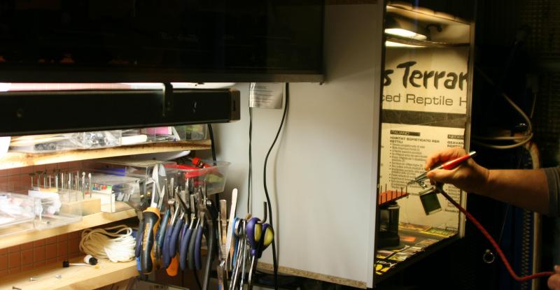

J'ai suivi ton conseil et acheté un extracteur d'air , je ne connaissais pas , on en trouve partout .
Et j'ai raccordé ça . C'est une ancienne salle de bain très petite , mais il y avait déjà cet orifice dans le plafond . Okay
la pièce étant tellement exigue que j'ai dû poser l'appareil par terre .

Tu n'as pas de filtre dans ton installation là ?
(très bonne lampe cette lampe ikea au passage)
Messages: 17 184
MessagePosté le: Lun 28 Jan 2013 - 20:01    Sujet du message: [Outils] - Cabine de peinture Répondre en citant
Tu as raison , mais ce n'est pas fini .

Suite à ta question , j'ai mis du voile très fin . Merci .
Enfin , premiers essais de peintures , très satisfaisants , ouf ! Embarassed Embarassed Embarassed Embarassed
J'ai garni les faces avec des vieux cartons .
Il y a une plaque de plexi sur glissières sur le devant , que l'on ne voit pas sur la photo .

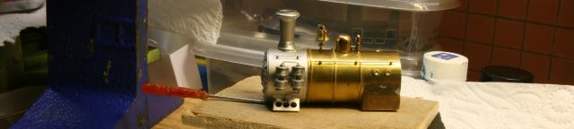

Petits travaux sur la chaudière . Tournage du dôme , de la soupape , de la cloche et le support de celle-ci , etc ....

Dans ces "cabine de peinture" ventilée, le courant d'air du a l'aspiration ne risque pas d'apporter des poussieres sur la peinture ?
