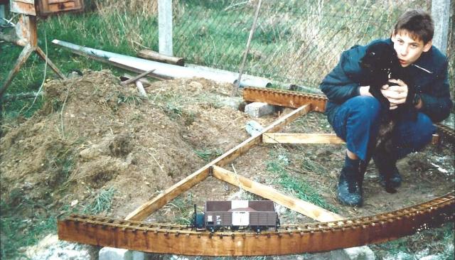

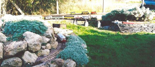

Quand j'étais dans l’Essonne, j'avais posé ma voie sur 2 longueurs de CTBX maintenues sur champ , scellées tous les 60 cm
sur de plots enerrés, le tout rempli de ballast ( gravier ) ça épousait bien les courbes .
Au bout de 10 ans , quand j'ai déménagé , ça tenait bien, contrairement à pas mal de traverses en chêne qui avaient
éclaté , j'avais voulu faire la voie moi même .
Quelques photos de cette époque .
le tout début
Quelques années plus tard

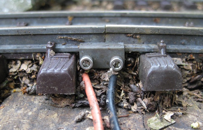

Ce que j'appelle feeder , c'est très important pour moi, ce sont les fils soudés "de rails en rails" car au bout d'un moment le courant passe mal ou même plus du tout par les éclisses , oxydation , jeux etc ....
Il y a aussi des éclisses à vis , mais elles ne sont pas recommandées pour de la voie chevillée sur du béton car elles empêchent la dilatation .
Avec de la voie posée sur un lit de gravier , elles sont certainement valables .
Théoriquement un feeder est une ligne d'alimentation générale relier de point en point au reseau utilisateur. les liaison electrique rail/rail ont un autre nom mais je ne me souviens plus duquel
Messages: 19 339
MessagePosté le: Mar 22 Jan 2013 - 21:08    Sujet du message: Au commencement... Répondre en citant
( Je suis un p’tit peu au parfum , comme toi j’ai conduit et aussi géré des trains toutes ma vie , mais pas si vite que les tiens ( TGV ) malheureusement Sad Sad .
Je me suis surtout occupé des essais , des trains spéciaux etc … Wink )
Tu as raison , un feeder est ligne électrique qui double la voie proprement dite et qui est reliée à celle-ci dans toutes les portions utiles.
Je pense que de « Rail à Rail » ça doit s’appeler Connexion .

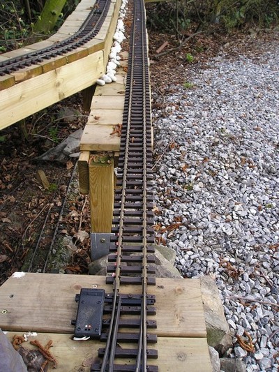

au départ, j'ai fait un réseau sur le sol ... mais bon, au bout de 3 ans, j'avais des soucis : la voie avait bougé, et à 4 pattes pour enttoyer les rails, c'était pas top ! pour la deuxième version, j'ai donc utilisé des piquets en zinc, et des poteaux en bois traité pour le jardin ! sur ces poteaux, j'ai placé des planches horizontales, et un plancher, puis vissé mes rails dessus ! la hauteur est une hauteur raisonnable ( entre 80 cm et 40 cm, en fonction des ondulations du terrain ) et c'est tout bon pour entretenir le réseau !
plan de voie simplifié : 6 aiguilles avec moteur LGB et commande digitale, (j'avais réalisé une usine à gaz avant !) pour faciliter l'entretien, une alim digitale, avec feeder , éclisses LGB, et quand une éclisse donne des signes de fatigue, je remplace par des éclisses à visser sur les quelles on peut aussi raccorder le feeder, si besoin est ! ! !

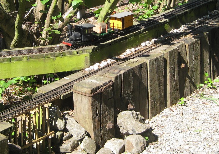

les poteaux ont été cachés par des vieilles traverses de chemin de fer simplement plantées, pour un éventuelle démontage pour intervention !
c'est en place depuis 2004, et j'ai juste du remplacer une partie (3 m) qui avait été réalisée en bois non traité
