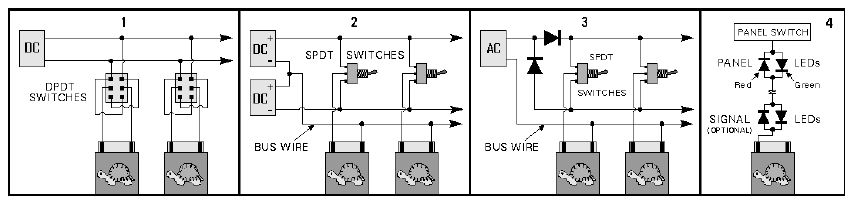

Vinces, les Tortoise sont de simples moteurs, sans la moindre électronique. Le dessous est équipé de connections en circuits imprimés. C'est très simple à câbler, basiquement il te suffit de te munir d'interrupteurs à 3 positions ON - OFF - ON (voire même à deux positions ON - ON, vu que les moteurs peuvent rester alimentés en butée mécanique, sans se détériorer), avec inversion de polarité.
En espérant avoir répondu à tes interrogations... Wink
MessagePosté le: Dim 20 Jan 2013 - 12:06    Sujet du message: Servo et moteurs d'aiguille Répondre en citant
Tout à fait. Voici le schéma de câblage extrait de la doc Tortoise :
(Ne sont pas représentés les contacts permettant l'inversion de polarité du coeur d'aiguille.)
