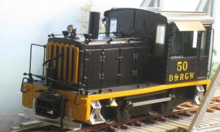

Bonjour a tous
Connaissez-vous cette locomotive? Bon fonctionnement? problème(s)? et autre critiques.
J'ai l'intention de la faire fonctionner en DCC (Bachmann)
------AM55-033 DIESEL SWITCHER 0-4-0, D&RGW #50

MessagePosté le: Sam 12 Jan 2013 - 16:32    Sujet du message: [On30] Switcher Davenport AMS Répondre en citant
Bonne petite loco sans problèmes .
Par contre , pas encore de démontage ni de digitalisation .

MessagePosté le: Dim 13 Jan 2013 - 20:24    Sujet du message: [On30] Switcher Davenport AMS Répondre en citant
Le seul problème, mais la machine n'y est pour rien, le faible empattement et le non moins faible nombre de roues, donne une machine hypersensible aux soucis d'alimentation éventuels de la voie Sad

MessagePosté le: Dim 13 Jan 2013 - 20:33    Sujet du message: [On30] Switcher Davenport AMS Répondre en citant
Je n'avais pas signalé que les essieux sont suspendus , donc pas de problèmes de ce coté là.
( Du moment que les pointes de coeur sont alimentées évidemment ) .

MessagePosté le: Mer 16 Jan 2013 - 08:36    Sujet du message: [On30] Switcher Davenport AMS Répondre en citant
J'ai eu une loco comme ça . Elle se démonte facilement (6 vis ) et je lui avait installé un Tsunami et deux gros condo sous le chassis . Plus de plantage grâce au système stay alive (j’avais fait un fil a ce sujet sur le forum ...)

Je n'arrive pas à lire ton trop petit schéma , c'est pas parce que tu es jeune que tu dois nous le faire sentir .
Curieusement ce sont mes locos les plus longues et le plus lourdes - Les K- qui se plantent quelques micro-seconde ssur le croisement de ma bretelle double.
je pense que ce sont les roues sans boudins- plus larges - qui font un micro court-circuit . Sad
MessagePosté le: Mer 16 Jan 2013 - 21:41    Sujet du message: [On30] Switcher Davenport AMS Répondre en citant
Peut être que tes grosses loc font de micro courts circuits parcequ'elles sont aux normes US et ta voie Peco, aux normes européennes ? J'ai le même problème avec ma Mallet Mantua qui fait pareil sur mes triples Peco ? ...)
