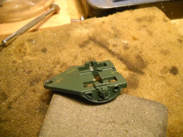

Démonter les deux bissels AV et AR .
Décaper au cutter la peinture ou appuie le ressort ;

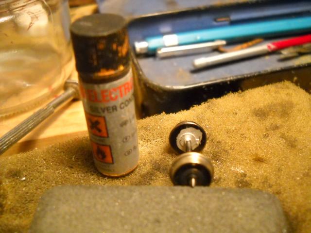

Décaper la peinture ou frottent les pointes d'essieux .J'ai ensuite lubrifié a la graisse graphitée pour attelages KDEE.
Degraisser les essieux porteurs.
Peindre avec la peinture conductrice un contact entre la roue et l'axe de l'essieux . Que d'un coté .Laisser secher 2 mn .

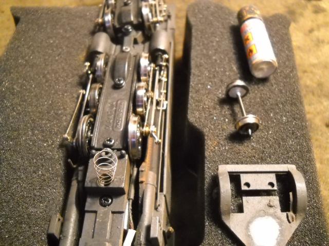

Tout remonter, les essieux dans le bon sens: sur la Mallet le truck AV capte a gauche et l'AR a droite .(machine a l'envers, "tender" vers nous)
Verifier avec deux fils alimentés si les essieux porteurs prennent bien l'electricité .

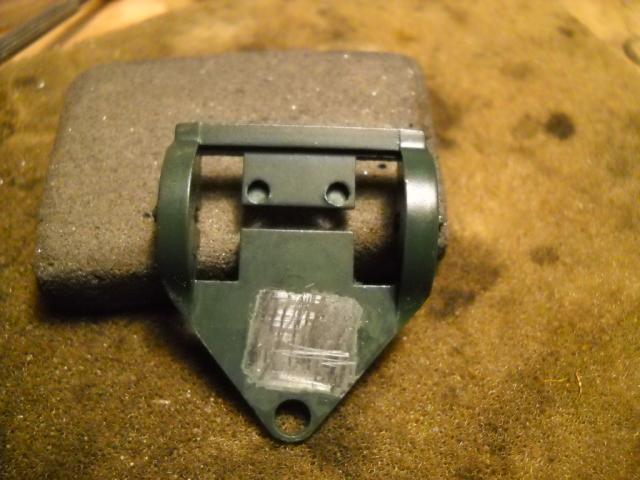

Sur la dernière photo, vous pouvez remarquer la petite languette que j'avais soudé, en l'absence de peinture conductrice .
Mais ce système n'est pas top, car le frotteur enlève le revêtement de la roue qui s'encrasse en moins de deux .
Et en plus souvent ça produit des grincements insupportables !
Du coup, j'ai viré la languette ;
Sur mon réseau aux voies particulièrement accidentées et pourries, je ne revisse pas a fond les vis qui maintiennent les bissels, ça leur permet de descendre plus bas et de mieux coller a la voie . Ce qui est bien comme ils participent a la prise d’électricité !

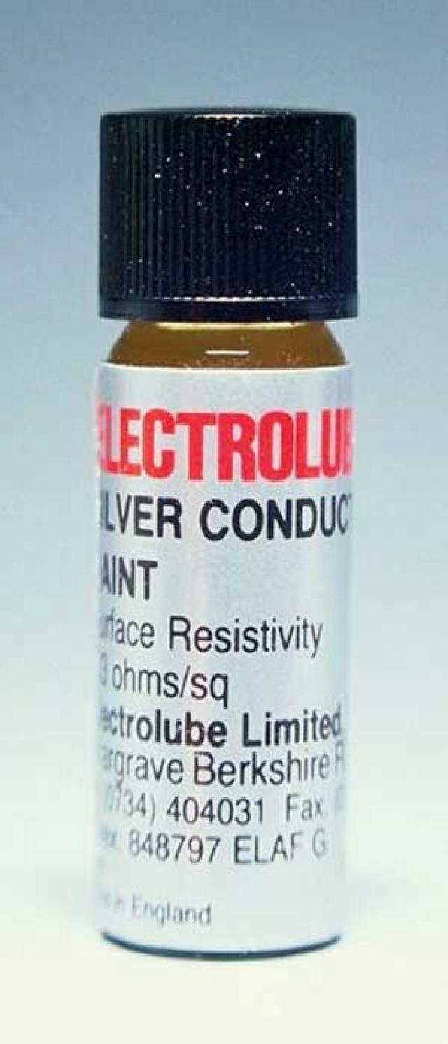

Il y a des tas de peintures (et colles ) conductrices sur le net .
Pour la Mallet j'ai utilisé de l'Electrolube elle est vraiment tres bonne, sèche vite .
Pour alimenter des cœurs d'aiguillages j’électrifie les zones ou appuient les boudins avec de la peinture carbone, plus discrete:
MessagePosté le: Ven 8 Fév 2013 - 09:16    Sujet du message: Améliorer le captage de courant sur une Mallet Mantua Répondre en citant
Je pense que c'est la même que j'avais, et acheté dans un magasin d’électronique genre Conrad....attention, c'est pas donné.... Shocked Shocked
Peut etre, (quoiqu'il y en a a tous les prix, genre stylo ...)mais tu la garde des années,tu ne peint pas des metres carrés avec de la peinture conductrice . quand elle sèche un peu, je la rallonge avec une goute d’acétone .
