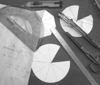

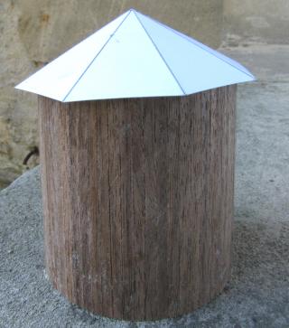

MessagePosté le: Dim 13 Jan 2013 - 12:25    Sujet du message: Toit à 6 ou 8 cotés pour Water-Tank Répondre en citant
nanard a écrit:
Il me semble que le sujet à déjà été abordé mais je ne le retrouve plus. Ya qui quéqun qui peut m'aider ?
Peut être est-ce ceci ?
Calculs et essais en papier Canson pour la base du toit conique octogonal :
J'ai l'impression que ce toit est un tout petit peu trop haut et pointu, si on le compare, par exemple,
au toit du watertank ci-dessous. (Mais la partie cylindrique est proportionnellement plus allongée).
Qu'en pensez-vous ?

MessagePosté le: Jeu 17 Jan 2013 - 13:12    Sujet du message: Toit à 6 ou 8 cotés pour Water-Tank Répondre en citant
C'est vrai que je peux être un peu lourd dans mes jeux de mots (laids ), merci René pour ton info, j'y suis zallé et j'ai appliqué la recetteformule avec succès, c'est après que je me suis dit que sur la même base, je devais pouvoir faire des côtés, à essayer pour le prochain water-tank !!!
