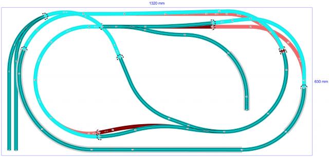

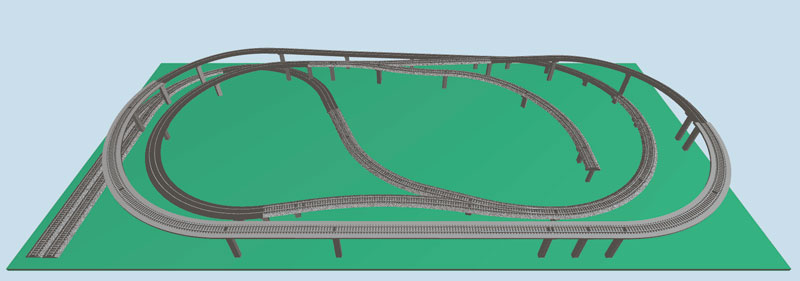

Comme je le disais dans la présentation j'ai l'intention de me lancer dans la construction d'un réseau N. Mon premier.
Je dispose d'un espace plutôt réduit pour ranger la chose : le haut d'une armoire.
Les dimensions sont donc strictes :
Longueur : 1320 mm
Largeur : 630 mm (et encore j'ai mordu vu que l'armoire fait 600 mm)
Hauteur : 300 mm
Ca rigole pas, je sais. Mais c'est ça ou rien. Confused
Du coup je me prends le choux pour concevoir un chti réseau sympathique qui ne soit pas uniquement une collection de renoncements. Je tiens au réseau bouclé sur plusieurs niveaux.
Ok je n'aurai pas accès à beaucoup de manoeuvres sophistiquées, mais ce n'est pas trop grave : ce qui me botte c'est la chose dans son ensemble, le climat, l'ambiance, la déco tout ça.
Je sais aussi que je dois sacrifier l'utilisation des grosses et surtout longues machines type US justement, en raison des courbes serrées et autres pentes, ça m'embête déjà un peu plus mais mon thème se prête à de petits véhicules. Le tout étant d'en trouver qui me plaisent (c'est en cours).
Bref pour le moment j'en suis là. Ces plans ont été conçus sur une base de peco 80.
Alors que ce matin je me penchais sur une amélioration possible via l'usage plus étendu de flex pour élargir certaines courbes, je me suis aperçu qu'il faudrait sans doute que je recommence les plans avec un autre type de voie. En effet le peco 80 en coupons présente des jonctions plastiques qui ne me conviennent pas du tout.

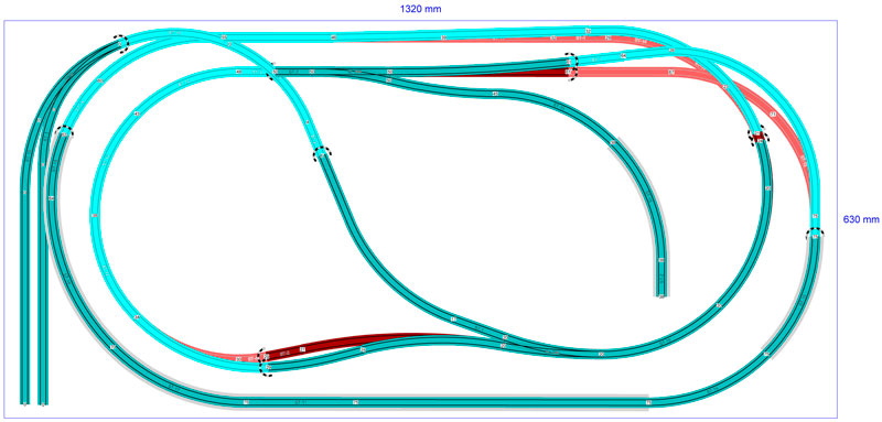

J'en suis donc à refaire la première version en roco, en attendant je poste aussi la version de ce matin qui superpose les modifs de courbes (en bleu).
D'une manière générale vos impressions, suggestions sont évidemment bienvenues.

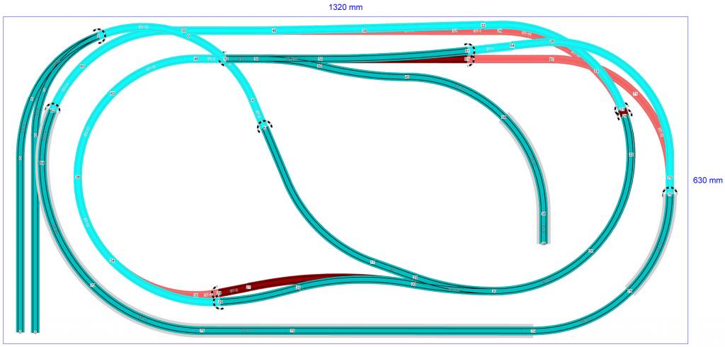

Shocked ARGL, désolé pour la taille des images, je pensais qu'elles seraient automatiquement redimensionnées pour l'affichage. Coyotte

Merci mais je crains que les dimensions soient un peu au dessus de mes moyens non ? Si je ne me plante pas dans les conversions, on est à 1m de large il me semble. Neutral
Le mien pose tant de problèmes que ça ??

Ah pardon je n'avais pas tilté sur l'échelle HO du plan ! Embarassed Oui on peut rabioter mais j'avoue que dans mon petit espace j'en vois aussi les limites. Que d'acrobaties pour obtenir un compromis. C'est rapidement la largeur qui pose problème à cause des courbes.
paponmimo a écrit:
Beau petit plan, mais, autre principe souverain, les vapeurs, plus elles sont courtes, moins qu'elles ont de roues et mieux que cela marche. Il est bien évident qu'on est tous séduits par les dernières bécanes aérodynamiques sorties aux U.S., mais, en modélisme, pour leur donner des virages convenables, il te faut la place de la Concorde. En HO, par exemple, une BIG BOY dans une courbe de 1 m de rayon (déja généreux), elle est ridicule, la cabine rentre dans la cuisine de la garde-barrière............
Merci ! Oui je sais bien que je suis limité en taille de voiture. Je fais mes essais "virtuels" en me basant sur des tailles de 8/10 cm pour chaque élément roulant. 13 grand max. Ca me restreint pas mal la gamme, je n'aurai pas accès aux grosses vapeurs ou diesels mais je me dirige vers un ensemble qui devrait être adapté au thème. Il y aura 2 type de trains qui circuleront sur ce réseau. La voie centrale sans issue sera à priori réservé au plus petit véhicule.
