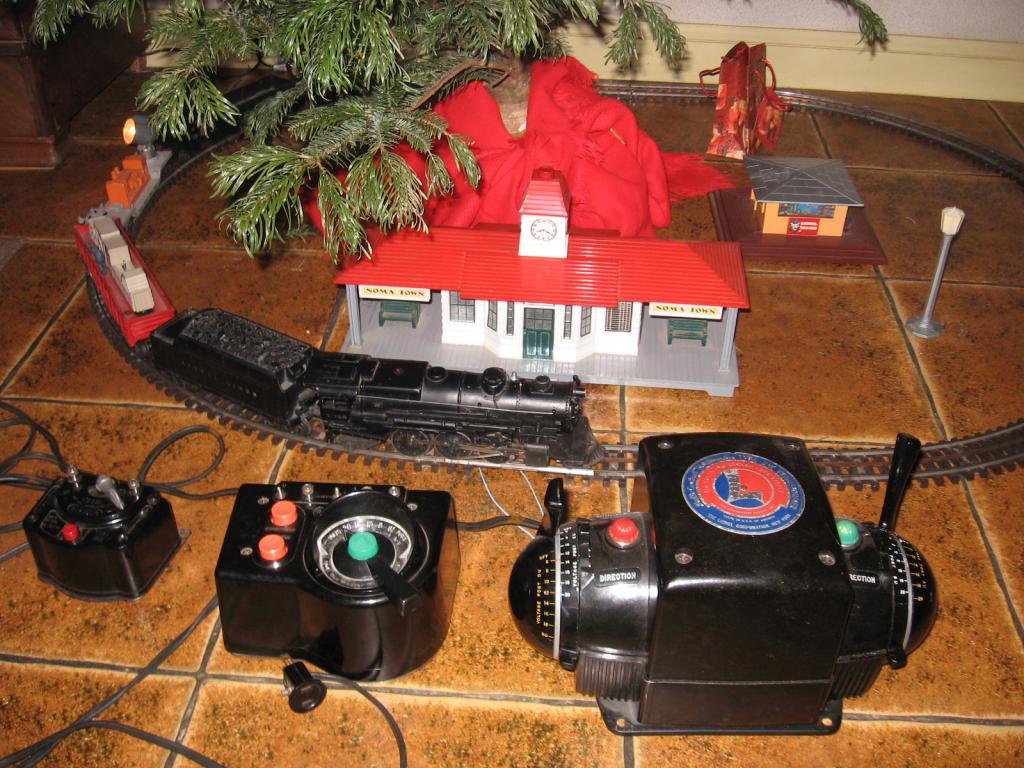

Je collectionne les trains et accessoires Lionel, péroide 1945-1969, un aperçu:
et je dispose de trois transformateurs Lionel de la même période:
Ces transfos dispose de la fonction Whistle et Direction
Pour les fumigènes, c'est une résistance ou ampoule pas de problème de fréquence et une fois gavée de pellets ou de liquide il est tant d'allumer la hotte aspirante. Pour ce qui est de la fonction whistle ou horn , il me suffit d'appuyer sur le bouton. Je ne vois aucun problème dû à la fréquence sur mon matériel postwar, je dispose en amont d'un transfo 220v-110v, ces transfo ont tourné des heures en expo, par contre si vous utilisez du matériel plus récent ??????

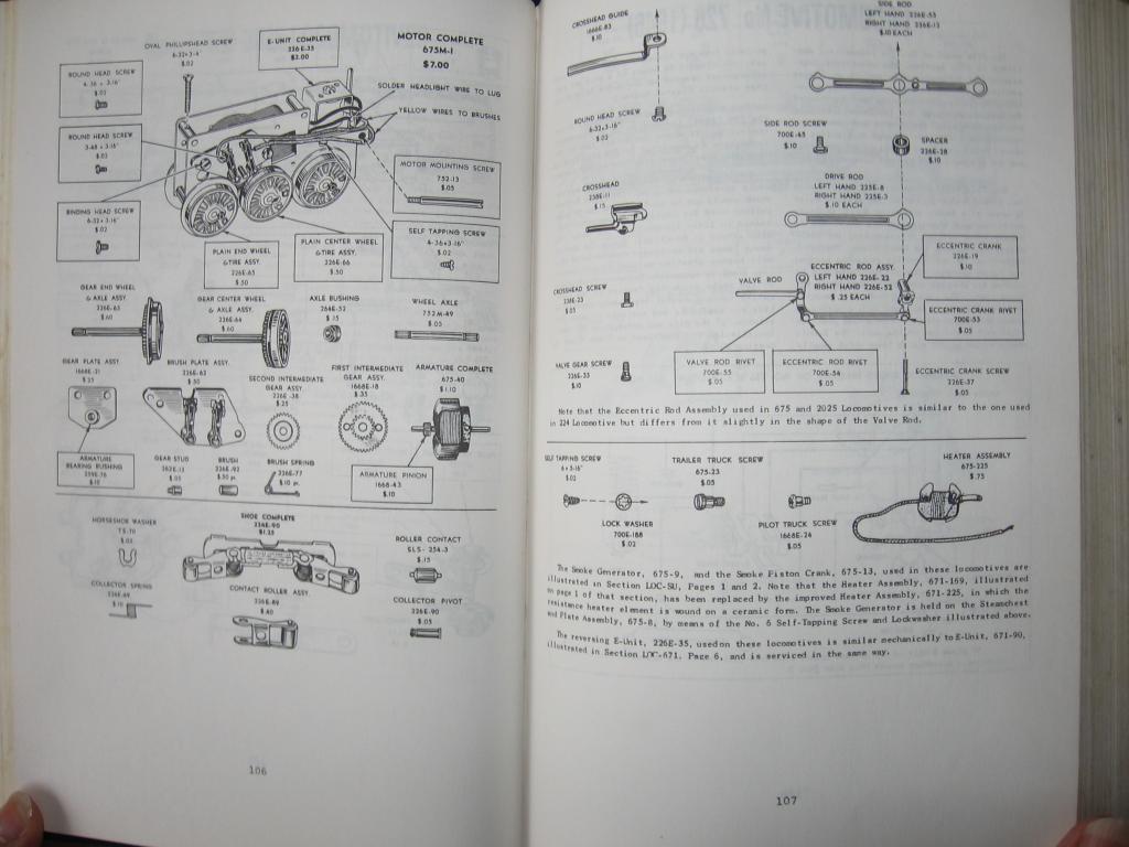

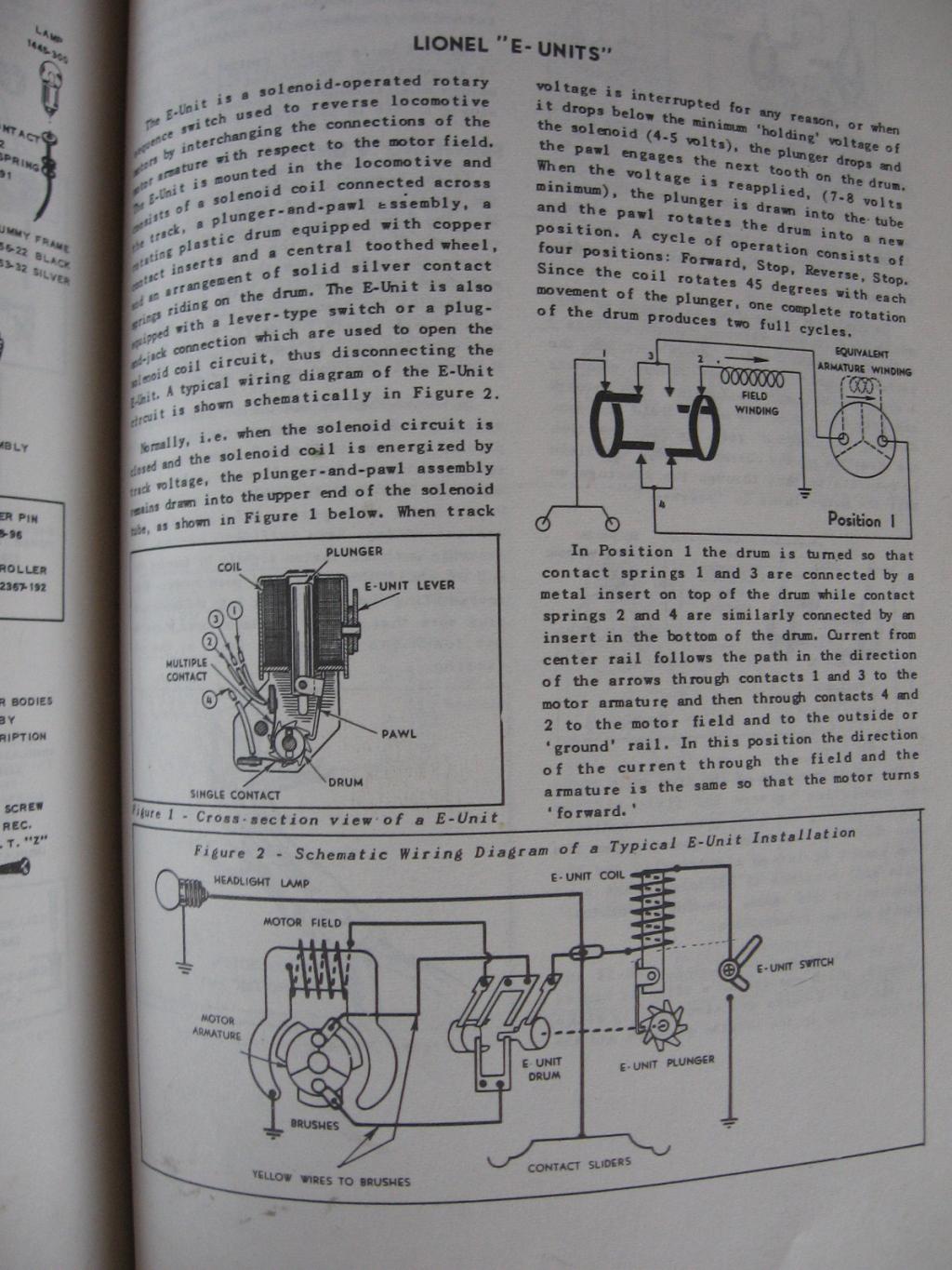

Voici le principe des E-units
Il vous est possible de tester son fonctionnement avec votre alimentation Fleischmann en sortie 16V AC, position levier loco à gauche dans le sens de la marche, alimentez les rails mais débranchez un fil de la sortie 16V, le principe consiste à brancher débrancher ce fil afin que le solénoïde effectue le retournement du plunger et obtenir la marche avant neutre et arrière.

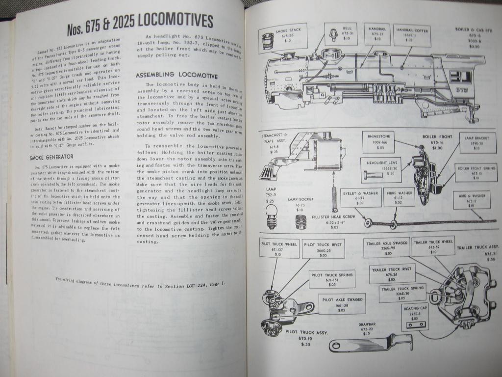

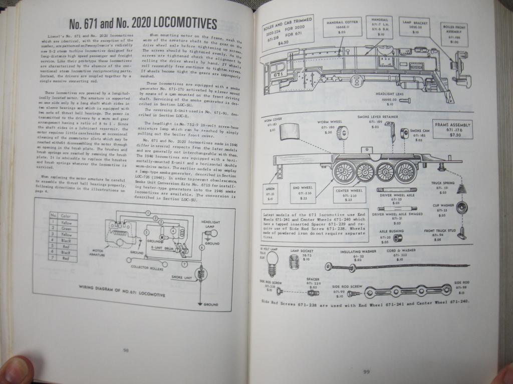

En complément les diagrammes de la 675 et 671
Au plaisir

Merci pour le schéma et les explications, c'est déjà un peu plus clair. Il est certain que tand que l'on a pas le transfo, ça ne s'invente pas.
En lisant le manuel et vos explications, pour faire une inversion de sens de marche il est necessaire de ramener la manette de controle de la vitesse à zéro puis de faire une impulsion avec la manette de changement de direction pour inverser le sens de marche. Une fois le sens de marche inversé, on remonte la manette de controle de la vitesse et la machine repart alors en sens inverse.
Okay Sachant qu'il y a un passage par le neutre, il faut deux impulsions pour repartir en sens inverse
