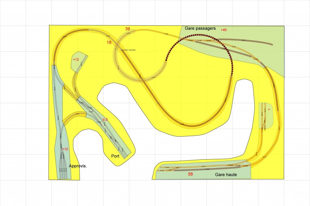

voila mon projet de réseau

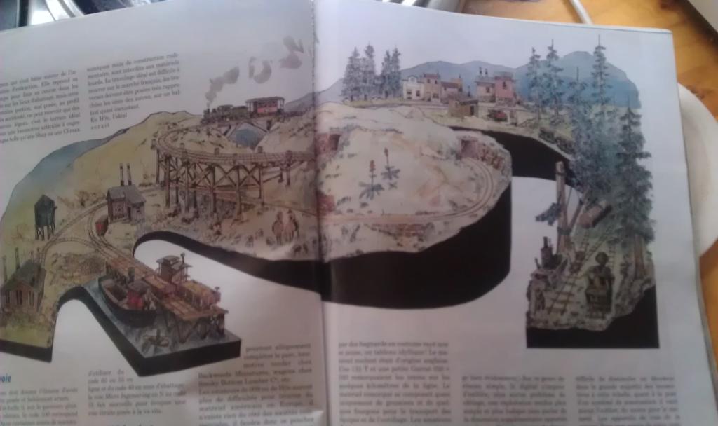

comme je manque toujours d'imagination créative, je l'ai pompé sur un vieux LR HS (2004) que j'ai dans mes archives, le voici:
Voici le dessin de LR:
le dessin est assez libre par rapport au plan proposé.

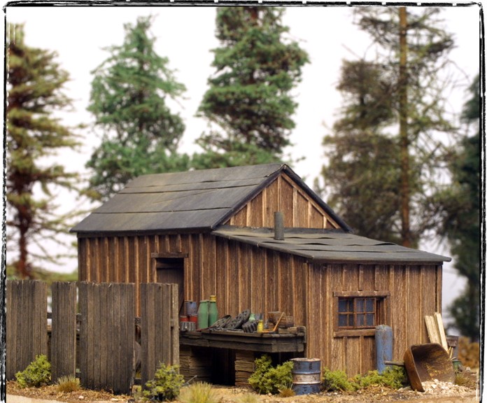

j'ai commandé pour tester cette cabane chez Sierra West:
J'ai besoin de vos critiques et idées
D'avance merci

Cela dit, d'après le dessin qui accompagne le plan, ça devrait donner un très attrayant petit réseau.

Pas mal du tout Okay , tu peux nous préciser la taille des carreaux ou directement l'encombrement de ce projet ? Mr. Green

Bonjour
les carreaux sont de 50x50 cm
Le projet fait donc 4,50mx3,00m dans une pièce de 6mx4m

MessagePosté le: Sam 22 Déc 2012 - 13:49    Sujet du message: Mon projet de réseau en 0n30 Répondre en citant
Joli projet Okay Mais il va falloir être souple et svelte pour déambuler dans les passages Wink

MessagePosté le: Sam 22 Déc 2012 - 14:02    Sujet du message: Mon projet de réseau en 0n30 Répondre en citant
Joooli . Okay
Du relief , un trestle en courbe .
Il y a même un triangle pour retourner les locos .

MessagePosté le: Sam 22 Déc 2012 - 14:17    Sujet du message: Mon projet de réseau en 0n30 Répondre en citant
Voila des info super intéressantes concernant les trestles!!

MessagePosté le: Sam 22 Déc 2012 - 14:51    Sujet du message: Mon projet de réseau en 0n30 Répondre en citant
Je rejoins Eric, et c'était un peu la raison de ma demande d'échelle du projet, tes passages sont 16 (13 et 3 ) et risquent de poser problème et, durant les travaux et en exploitation où il te faudra trier tes invités. Je pense que 60 cm est un minimum dans les impasses, par ailleurs sympa, et là, à l'échelle, tu sembles plus près de 40/50 cm.

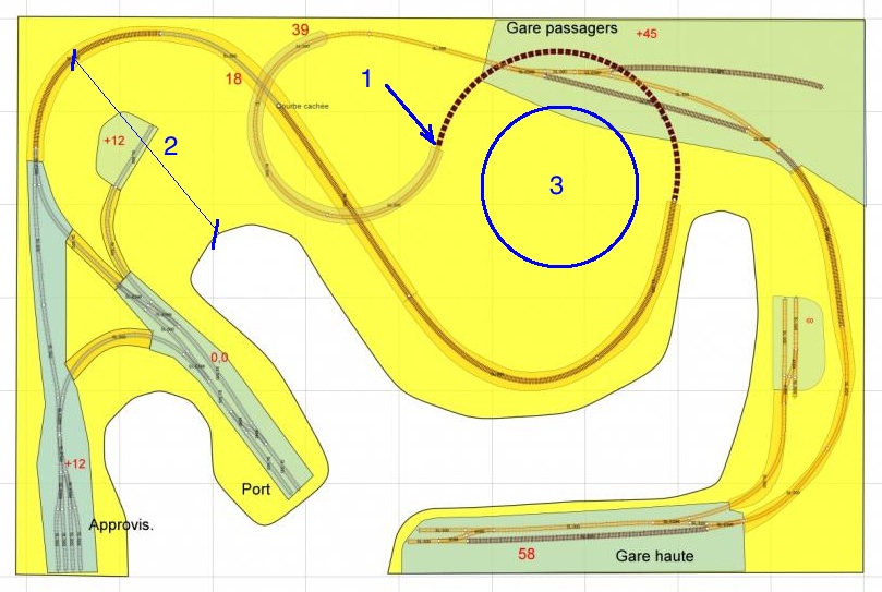

Beau projet ! Le plan est sympathique et il y a de quoi s'amuser !
En plus de la fort judicieuse remarque concernant l'étroitesse des passages, j'ai trois petits commentaires à ajouter :
1. Un segment de droite me semble indispensable ici, surtout à l'entrée du tunnel
2. En cas de pépin, il va te falloir de longs bras !
3. C'est peut-être déjà prévu, mais un trou d'homme est nécessaire pour accéder aux voies cachées
Wink

MessagePosté le: Sam 22 Déc 2012 - 23:02    Sujet du message: Mon projet de réseau en 0n30 Répondre en citant
Ne peux tu pas profiter de la place dont tu dispose dans ton local pour donner plus d'aisance à ton réseau ?
