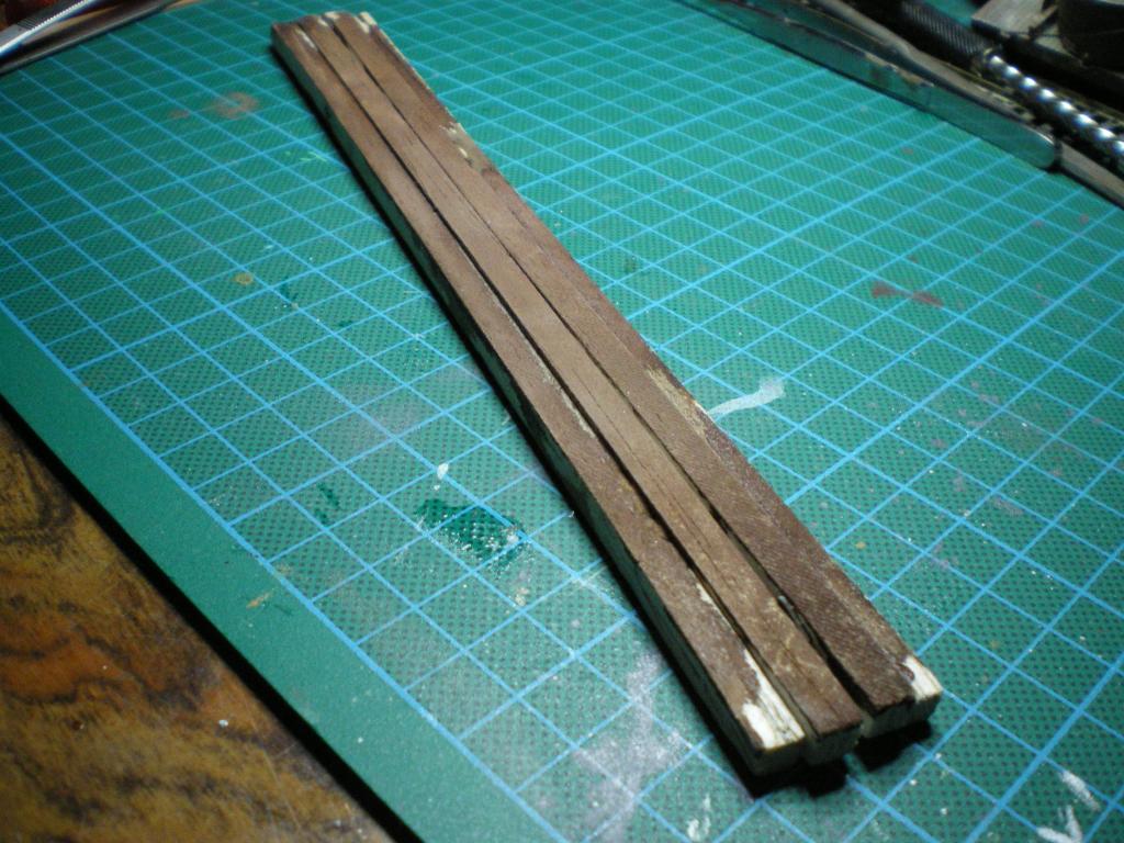

ELUCUBRATIONS MIMOESQUES: TEINTURE A BOIS AVEC PAILLE D'ACIER TREMPE DANS LE VINAIGRE. Auteur: STEAMLOCO
Comme je le disais sur mon post, je pense qu'un post rassemblant toutes les inventions et élucubrations utiles à notre passion doivent être consignées sur un même post. Je viens de tester la remarquable INVENTION de STEAMLOCO et suis surpris du résultat. Comme il préconisait, j'ai mis de la paille d'acier dans un petit pot avec du vulgaire vinaigre et on obtient une teinte bois remarquable. j'ai attendu 24 heures de plus , j'en ai repassé une couche et cela a encore foncé, donc pour les trestles, pas de problèmes.

J'ai pas tout suivi : il faut laisser tremper la paille dans du vinaigre et ensuite on recueille le jus pour le passer sur le bois ?
MessagePosté le: Sam 22 Déc 2012 - 12:40    Sujet du message: ELUCUBRATIONS MIMOESQUES Répondre en citant
J'ai mis tout simplement un bout de paille d'acier dans un petit bocal rempli de vinaigre trés ordinaire et j'ai attendu 24 heures, avec cette boule de paille d'acier imbibée de vinaigre, j'ai frotté mon bout de bois, le jus était à peine jauni, et, au début, je n'y ai pas cru, et , le lendemain, le bois avait pris cette teinte, je suppose que le vinaigre attaque le bois. Le principal, c'est le résultat et, quel avantage pour le trempé.

Mais enfin messieurs!!! la montagne accouche d'une souris !!!
Voilà plus de trente ans que j'ai découvert ce procédé dans un Model Railroader
Je suis surpris que des érudits comme certains d'entre vous ne connaissent cela.
Pour infos: vous prenez plusieurs bocaux ( style confiture par ex.) que vous préparez, fermés et a dates espacées, disons tous les huit jours,
vous obtiendrez comme cela plusieurs dégradés de rouge, plus ça vieillit plus ça rougit.
Astuce: sitôt passée la mixture non encore sèche sur votre modèle, si le coloris ne vous parait pas assez rouge
prenez le sèche-cheveux de madame, plus vous chauffez plus ça rougit en séchant.
