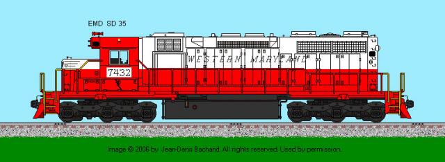

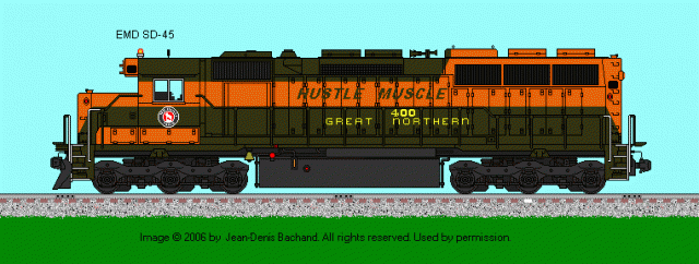

J,ai un petit projet qui me trotte dans la tete...et comme j'ai un Sd45 tout dépeinturluré, me demandais si une coquille undec de SD35 pourrait se trouver confortable sur une machinerie SD45....en terme de dimentions etc....AU fait, me demandais la différence en apparence d'une SD35 ves une SD45....Z'avez une idée...??

SD35 = 18 m de long (60'-08") http://www.thedieselshop.us/Data EMD SD35.HTML
Fabriquées a partir de 64
SD45 = pratiquement 20m de long (65'-09;5") http://www.thedieselshop.us/Data EMD SD45.HTML
Fabriquée a partir de 72, c'est pour ça que c'est un peu plus gros . Plus les années passent, plus les locs grossissent ...

Comme nous en discutions déjà sur un autre fil, tu peux avoir les caractéristiques des machines sur le site : http://dieselshop.us/ (Mets-le dans tes favoris Wink )
Tu trouveras les fiches techniques des SD35 et SD45 par les liens suivants :
- http://www.dieselshop.us/Data EMD SD35.HTML
- http://www.dieselshop.us/Data EMD SD45.HTML
Tu pourras constater que la distance entre les axes des bogies sur la SD35 est de 48'7" et sur la SD45 de 53'7", soit un écart de 5' ou 9,25 mm à l'échelle N.
En dehors de la possibilité ou non de placer la caisse de la SD35 sur le châssis de la SD45, à toi de voir si cet écart est gênant ou pas... Reste à vérifier quelle est la distance réelle entre les axes de bogie sur le châssis de la SD45 Atlas. Peut-être ne respecte-t-elle pas la cote du prototype.

Pour etre totalement limpide, je prend mon shell SD45, le nez Haut du SD35 ,, petite intervention chirurgicale mineu sous anesthésie locale et voila....

Pour ma part je trouve ta façon de faire un peu compliquée. Wink Tu nous dis en préambule que tu disposes d'une caisse de SD45, et tu veux reproduire le modèle ci-dessus qui est une .... SD45.
Donc pour quoi vouloir travailler avec une caisse de SD35? A ta place Je me procurerais une caisse de n'importe quelle SD ou GP de 2nde génération (sauf de SD45, justement, à cause des grilles de radiateur évasées à l'extrémité du "long hood"), puis j'en découperais l'extrémité du "long hood", j'en suprimerais les ventilateurs, et je le positionnerais à l'avant de la caisse de la SD45 à modifier.

EN fait Domi, ce que je croyais plus simple était de me procurer une coquille SD35 lui retirer le museau haut et le mettre simplement sur ma Sd45....CA revient au meme de me procurer une SD ou une Gp quelconque et lui retirer le museau .....mais en ayant une SD35,je suis sur que ca s'agencerait farpaitement au niveau de la galerie avant ...et je pourrais lui refiler le museau bas de ma SD45...
