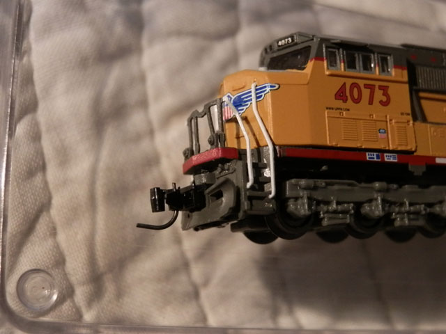

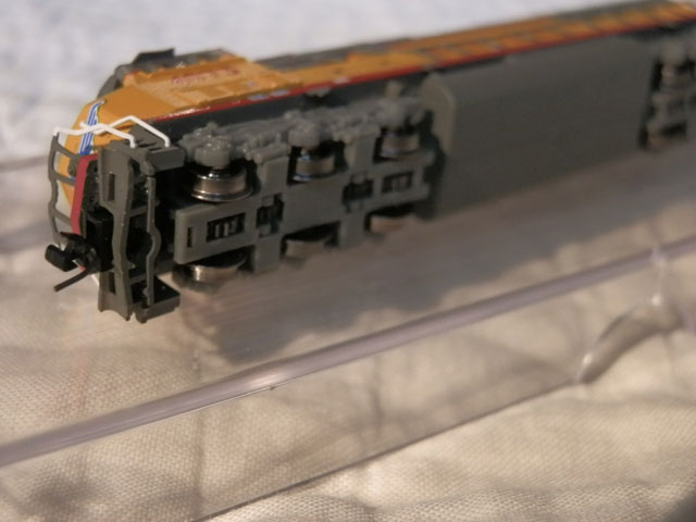

ayant pas mal de souci avec le passage de ma SD-40 sur certaines parties de mon réseau, dû à la hauteur de boggie très très basse sur ce modèle, je voulais savoir si le cas était identique sur les SD70-75 de chez AZL.
Si vous avez une chtite photo du dessous d'une AZL, je suis preneur !
Dans le cas d'une AZL, est-ce qu'on peut changer les coupleurs par des MTL ?
Merci !

Non, aucun souci, la SD70/75 d'AZL passe partout, sa "garde au sol" est bien meilleure que celle de la SD40-2 de MTL.
Pour ce qui est des attelages:
-A L'avant: très facile, dès lors que l'on a installé le snowplow fourni avec le modèle.. L'attelage AZL Autolatch se dévisse très simplement, on garde sous le coude la petite vis et on insère un boîtier Micro-Trains #903, très simple à visser en place comme l'orifice ad-hoc est pré-existant...
-A l'arrière: plus difficile sans doute.
*On peut à priori coller un boîtier #903 à l'arrière du bogie à la glue, mais achtung la hauteur de l'attelage au dessus des rails, faire un test avec le gabarit de réglage #988 00 032
*Sinon essayer de le fixer directement sur la caisse (idem pour la hauteur, prévoir éventuellement des "shims"), en prenant soin que le chassis reste amovible. On préférera cette solution si l'on choisit par exemple de fixer un "pilot" à l'extrémité de la caisse (non fourni, il faudra le fabriquer, ou essayer d'en trouver un chez un fabricant d'accessoires).
Et comme moi je n'ai pas encore modifié l'arrière de mes bécanes je les fait rouler en UM dos à dos, pour pouvoir bénéficier du dételage magnétique à chaque extrémité de l'UM...
