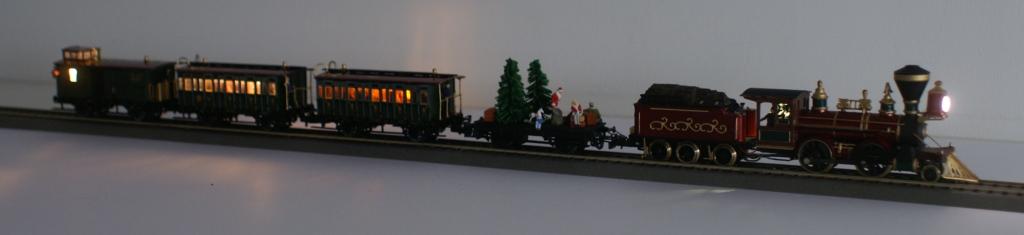

lumière de lanterne et intérieur de cabine, il ne reste plus qu'à mettre le conducteur et le mécano
une dernière vue arrière

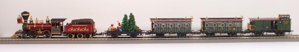

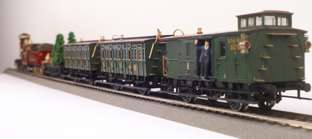

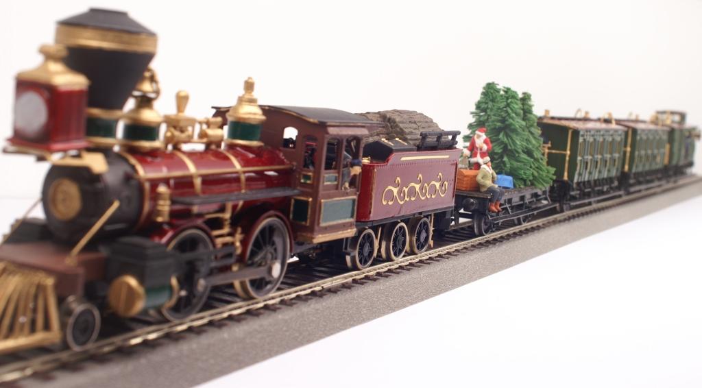

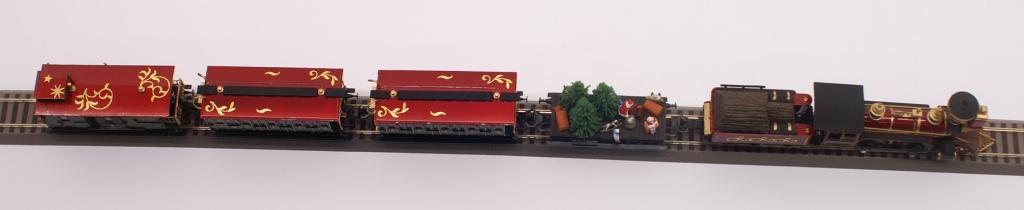

Voici la suite ...
Les wagons voyageurs récupérés de mon ancienne collection ont été peinds et équipés d'un éclairage. J'ai juste fabriqué le petit wagon avec les sapins et le père noel. J'arrête de bavarder et je vous montre les photos
Bonnes fêtes à tous
