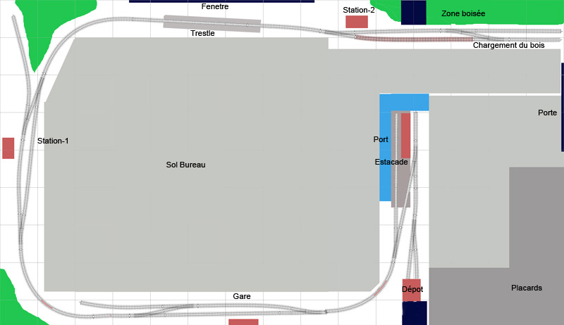

J'ai un peu avancé même si je ne maîtrise pas encore le logiciel que j'ai trouvé. Je ne sais pas s'il est bon mais il a de la voie Micro Engineering.
L'idée de ce plan vient d'un hors série LR de 2004 baptisé "Sierra Padre" qui m'a été transmis par mon fils.
Concernant la scierie elle est pour l'instant en stand bye, car je ne suis pas sûr de pourvoir concilier la place avec l'imprimante qui se trouvera en dessous du plateau à cet endroit.
Comme j'ai déjà des aiguilles en code 70, je pense que je vais continuer avec ce code à moins qu'il y ai des contres indications.
Concernant le plateau sur lequel se trouve l'estacade celui pourra être un peu plus large de manière à donner du champ aux bâtiments qui vont l'occuper en complément de la voie.

MessagePosté le: Dim 9 Déc 2012 - 20:58    Sujet du message: [On30] Celtic Lumber Company Répondre en citant
Je ne sais pas combien représente un carreau, mais le passage dispo entre le chargement du bois et le port, me semble hyper serré. Fais gaffe, j'ai fait ce genre d'erreur et c'est ensuite invivable pour travailler, compte un mini de 60 cm et n'oublie pas qu'un jour ou l'autre, dans le cadre de ta construction, il faudra intervenir avec un escabeau ou un truc dans le genre. Sinon, je dirais pas trop de voies, donc de la place pour faire quelque chose qui ressemble à la réalité, j'aime bien ton plan Okay , sauf le passage de la fenêtre, mais là, il n'y a pas de solution, t'obligeant à placer ton réseau très bas. Mr. Green

michel-44
Inscrit le: 30 Nov 2012
Messages: 382
MessagePosté le: Lun 10 Déc 2012 - 10:37    Sujet du message: [On30] Celtic Lumber Company Répondre en citant
Merci pour vos commentaires et en réponse à Bernard, les carreaux font 30 cm, le passage entre le chargement bois et le port fera de toute façon 70 cm et devant la fenêtre la partie supportant le trestle sera démontable pour pouvoir l'ouvrir le cas échéant. Concernant la hauteur du réseau celui-ci sera à 1,25 mini pour pouvoir loger dessous bureaux et imprimante.
Maintenant il faut que je positionne les supports et le reste d'aménagement de la pièce pour voir si tout ça est compatible.

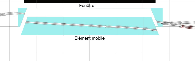

Merci pour tes réponses, as tu trouvé un système particulier pour permettre ce démontage/remontage rapide devant la fenêtre ? Le site sur les techniques de cradocage et autres est bien, en fait, le + dur...ce n'est pas tant la technique que de savoir l'appliquer ! C'est la phase flippante de tous nos travaux, c'est le moment ou une réussite peut se transformer en cata, sachant que l'inverse ne risque jamais d'arriver Mr. Green VLS, ton plan est bien.

MessagePosté le: Mar 11 Déc 2012 - 23:03    Sujet du message: [On30] Celtic Lumber Company Répondre en citant
Merci pour vos commentaires et en réponse à Bernard je pense faire un élément mobile comme présenté sur la photo ci-dessous.
Les dimensions sont un peu fantaisistes, mais c'est le principe avec des glissières en bois dur. En ce qui concerne les rails l'idée est aussi de les couper en oblique de manière à ne pas avoir de secousse au passage si je fait l'ajustage au top.
Par contre il me faudra attendre un peu pour commencer car je ne peux faire les supports et les modules du réseau qu'à l'extérieur, si je ne veux pas encombrer les filtres des ordinateurs qui me servent au travail.

MessagePosté le: Mer 12 Déc 2012 - 00:41    Sujet du message: [On30] Celtic Lumber Company Répondre en citant
le principe me parait bon, mais je ne sais pas si tu aura besoin de cette coupe en biais pour les rails, elle risque d'être chiante et si tu ajuste bien ta coupe, en biais ou droit ça passera aussi bien et avec un disque à tronçonner de 0,5 mm d'épaisseur, s'il ne casse pas Mr. Green ça va super-bien ! A mon humble avis, le plus sérieux à réfléchir (je prêche pour ma paroisse parce que l'électricité et moi...) c'est un raccordement électrique permettant ce mouvement rapidement et surtout, costaud dans le temps.
Finalement que tu sois obliger d'attendre est sans doute un bien, tu aura le temps de cogiter si tout est bon
