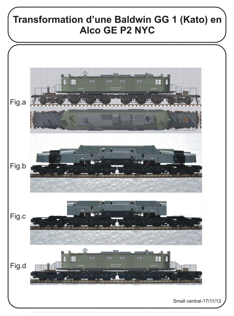

Voila Exclamation Le projet de transformer une Baldwin (GE-Westinghouse) GG1 Kato en ALCO GE P2 (fig.a http://www.f-lohmueller.de/rails/models/models_200f50.htm) commence à devenir une réalité . C'est un projet que j'ai depuis un certain temps : depuis plus de 2 ans dans ma p'tite tête et un peu plus d'un an pour la volonté de le concrétiser ( http://us.leforum.eu/t2177-PRR-GG1.htm?start=30 ) Exclamation Fin août dernier j'ouvrais ce fil ( http://us.leforum.eu/t8345-Plans-Alco-Ge-P1-P2.htm ) pour essayer de compléter mes documentations déjà acquises ( merci à Bruno et Jean Pierre Okay ).
Donc voila en résumé ce que je veux faire:
-Partir d'un châssis Kato (fig.b) dont la disposition des bogies (2C-C2)et les entre-axes des essieux correspondent parfaitement à ceux d'une ALCO GE P1 ou P2.
-Modifier le "frame" pour qu'il s'adapte à la future cabine (fig.c) . Cette modification est possible et réalisable facilement car elle ne touche aucun organe du mécanisme existant et laisse la possibilité d'y intégrer un décodeur DIGITRAX pour GG1 Kato.
-Réaliser une cabine (fig.d) en carte plastique , ou laiton , voire les deux . Faire les plateformes des extrémités (celles-ci fixées sur les bogies moteur) en laiton pour remettre du poids sur les bogies porteurs .

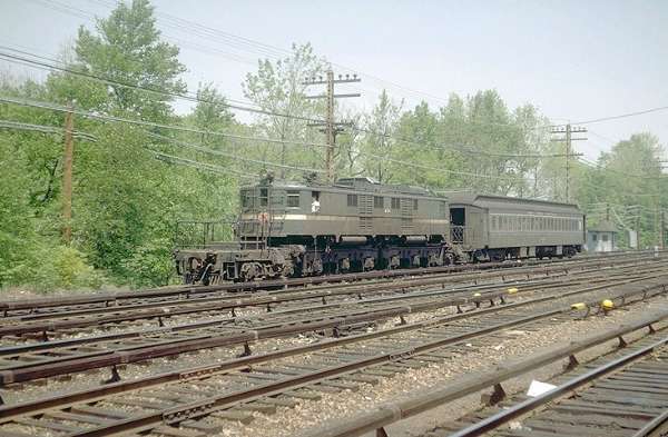

http://www.davesrailpix.com/nycrr/htm/nyc45.htm (pour les amateurs de "traction" US)
Mon grand regret est que les japonais Kato n'en proposent pas en HO pour faire la meme modif ; Faut voir le prix des machines en laiton, au fonctionnement pas toujours top ... Sad

Eric sur la figure b il me semble que le lest appuye sur les bogie porteur, ça participerait pas à la rigidité de l'avant?
super projet :bave: VLS Okay
J'avais raté ta question Embarassed Tu as raison le lest aux extrémités appuie sur les bogies porteur qui glissent sur les bagues en plastique noir ,
bagues qui servent aussi à maintenir les 2 parties du "frame" ensembles . Donc en supprimant les extrémités , il est inévitable que les bogies porteur déraillent très souvent .
C'est pourquoi je précisais plus haut "Faire les plateformes des extrémités (celles-ci fixées sur les bogies moteur) en laiton pour remettre du poids sur les bogies porteurs" .
