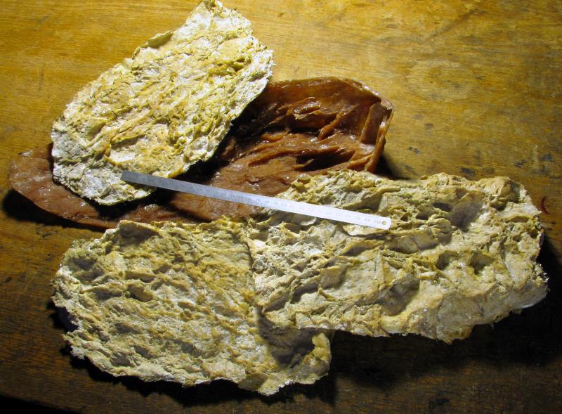

Voilà, j'ai retrouvé la photo.
En fait, tes moules n'ont pas besoin d'avoir une réelle profondeur (à part celle des aspérités). C'est toi qui
peux leur en donner en les pliant en conséquence, à l'aide de cales (shims) par en dessous, au tout début
du durcissage du plâtre versé.
Sur la photo ci-dessous, les trois moules clairs sont pour ainsi dire plats. Seul le moule sombre a environ
4-5 cm de profondeur à droite, et aucune à gauche.
La règle mesure 31cm.
