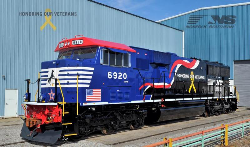

Petite vidéo très intéressante Okay
Je pense que ça va plaire aux As de l'aérographe Cool
Messages: 5 837
MessagePosté le: Lun 12 Nov 2012 - 21:42    Sujet du message: Norfolk Southern "Veterans locomotive" EMD SD-60E Répondre en citant
Bravo les artistes, super travail,elles sont belles ces machines
Merci Eric Okay
MessagePosté le: Lun 12 Nov 2012 - 21:47    Sujet du message: Norfolk Southern "Veterans locomotive" EMD SD-60E Répondre en citant
Avé plaisir Okay J'avais déjà vu des cabines de peinture pour poids lourds mais jamais pour des locos et en plus US Shocked C'est vraiment chouette à voir Exclamation

Hummm c'est pas une des plus belle livrée du NS Mr. Green
Messages: 5 499
MessagePosté le: Mar 13 Nov 2012 - 02:19    Sujet du message: Norfolk Southern "Veterans locomotive" EMD SD-60E Répondre en citant
Ce qui m'étonne, c'est que sauf si j'ai mal vu, tout est fait a la peinture et pas avec des pelliculages.
Impressionnant en tout cas Okay
MessagePosté le: Mar 13 Nov 2012 - 21:22    Sujet du message: Norfolk Southern "Veterans locomotive" EMD SD-60E Répondre en citant

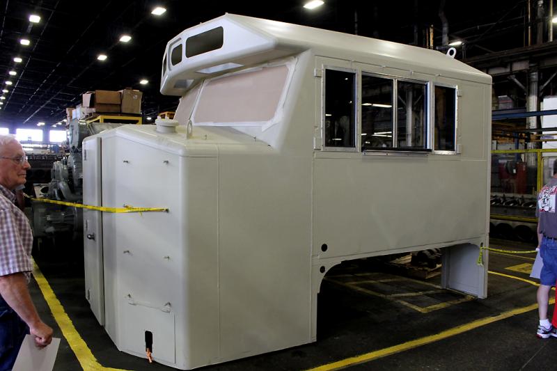

Outre la déco disons, "fantaisiste" (bien que reconnaissant qu'au moins les US vouent par moments une certaine reconnaissance à leurs anciens soldats), ce qui m'interpelle sur cette loco est la forme du bare-brise, incliné vers l'arrière et en retrait par rapport à la superstructure supérieure. S'il s'agit bien d'une SD70M2, je n'en ai jamais vu des comme ça. Rolling Eyes
Edit: non, à priori ce n'est pas une M2, elle n'en a pas les gros radiateurs à l'arrière du capot long, mais le mystère reste entier car le capot devant le pare-brise ressemble pour le coup à celui d'une ACe/M2... N'ai pas réussi à trouver d'infos sur sette fameuse SD60E. Rolling Eyes

Bah, comme il s'agit d'une reconstruction à partir d'une SD60, on peut imaginer que la cabine qui a été greffée est un développement spécifique au NS et pas une cabine "standard". C'est ce qui explique sans doute le suffixe "E".
Edit : voir http://www.altoonaworks.info/rebuilds/ns_sd60e.html
Citation:
Work Done:
- Engine upgraded to 710G3B-EC w/ EFI and Tier 2 emmisions with split cooling
- EM2000 microprocessor installed, including all new electrical cabinet
- New widecab installed with a/c, cab signals & LSL, original long hood retained
- New crashworthy fuel tank installed
- Changed from long hood forward to short hood forward where applicable
- KNORR (CCB2) electronic air brake and motor-driven air compressor installed
- "Layover equipment" and NS-designed (at Juniata) split cooling installed with added intercooler fan
- 6934 equipped with EMDEC Electronic Unit Injection (EUI) system, others equipped with Quantum or Interstate
- Initially the first few SD60Es were rated at 3800 hp, but they and the rest have been upped to 4000 hp
Notes:
- NS 6593 was to become NS 6902, but the frame was found to be too damaged from the Graniteville wreck
- Cab design by Norfolk Southern and built by Curry Supply of Curryville, PA
- Design weight: 412,000 lbs
- 100,000 lbs tractive effort
- Sometime between 5/10 and 10/10, NS 6613 was modified with the addition of an intercooler fan behind
the dynamic brake like the SD60E
- Classified by NS as power group 5, 8 axles of power, 8 axles of extended range/high capacity dynamics
- A frame check of NS 6905 revealed that 6905/6906 were mixed up at some point, so we swapped their former numbers
Et en se promenant sur le site cité précédemment on trouve des photos de la cabine dans les ateliers. Cette cabine porte le nom de "Crescent Cab" :

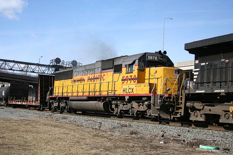

Photo de la SD60 d'origine :
(Photo : Michael Rujak - Source : rrpicturearchives.net)
