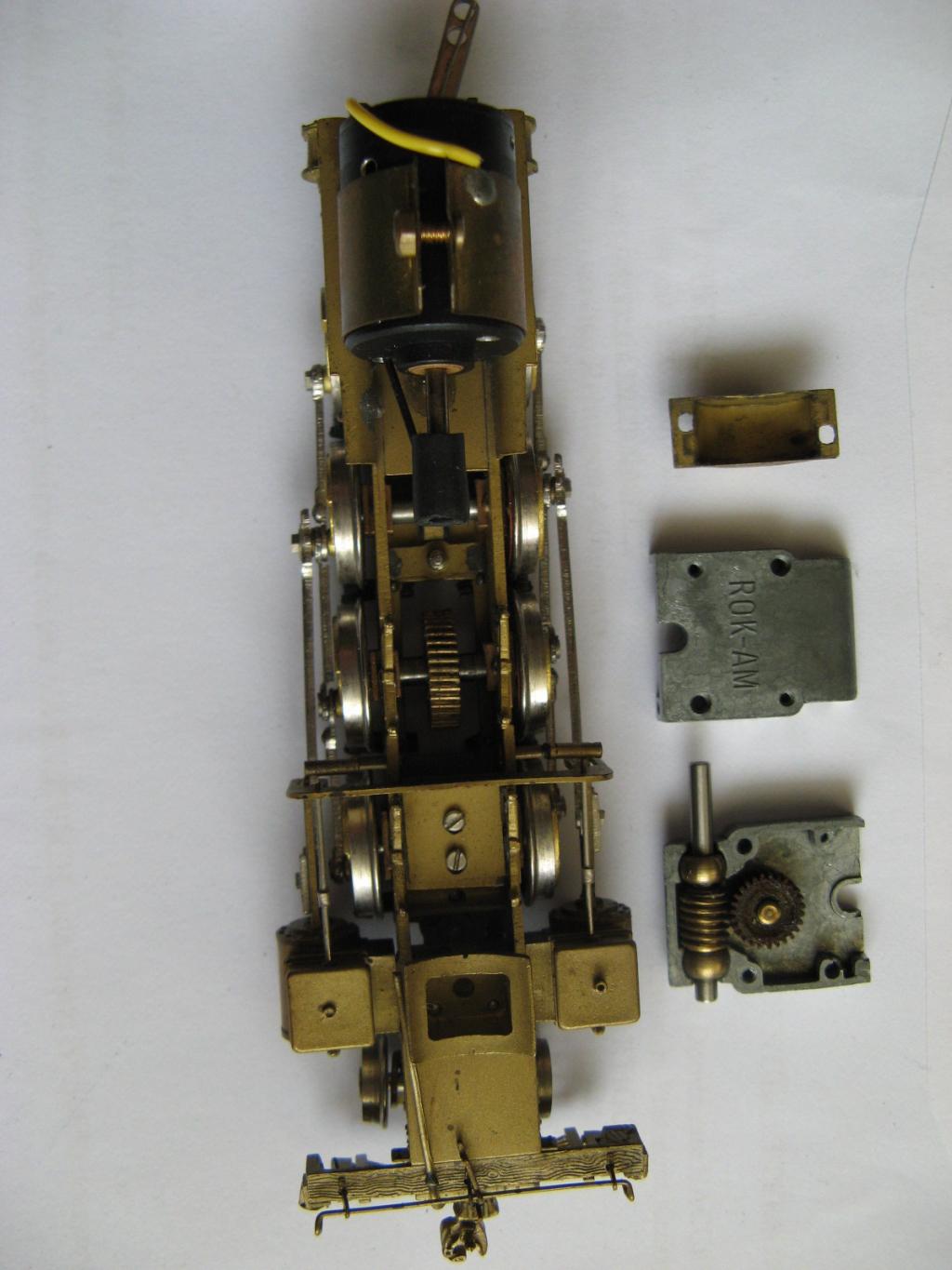

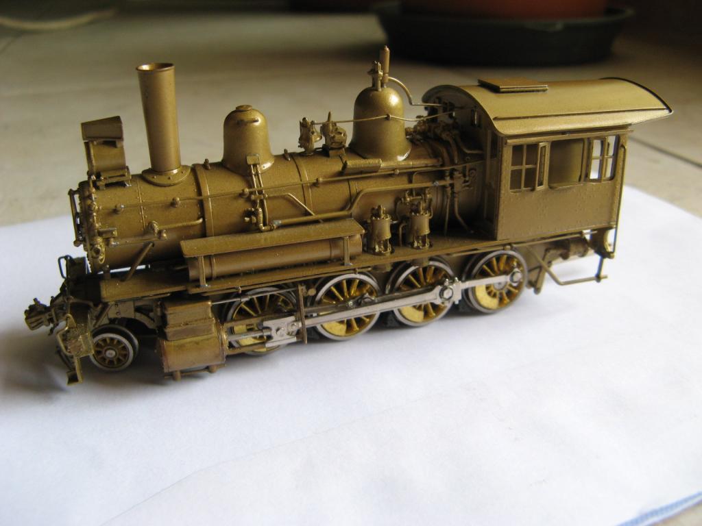

On m'a confié une 280 Alco Models pour la peindre. Accessoirement (!) cette locomotive ne roule pas.
J'ai trouvé la raison : les pignons dans le réducteur n'engrènent pas et le moteur tourne dans le vide. J'ai bien essayé de bidouiller mais je pense que les-dits pignons sont un peu usés, enfin surtout l'intermédiaire.
Le souci, cela va être de pouvoir trouver un réducteur de cette marque (un Rok-Am) ; quelqu'un a-t-il un bon tuyau? De plus il semble être en zamac et un peu malade....
Sinon il me faudra en adapter un d'un autre fabricant, mais cela veut dire sortir le pignon sur l'essieu, recaler et remonter sans voilage la roue et j'aimerais bien éviter!
Merci d'avance Okay

Le pignon voir même les pignons ne me semblent pas très usés, ne serait-ce pas plutôt l'alésage de l'axe qui aurait pris du jeu ?

Il faudrait avoir ce mécanisme en main et sous les yeux. Mais, en effet, comme le fait remarquer René,
les pignons n'ont nullement l'air d'être usés....
MessagePosté le: Sam 10 Nov 2012 - 07:02    Sujet du message: Problème de réducteur sur une 2-8-0 Alco Models Répondre en citant
Oui, je commençerais par vérifier le manchon en plastique noir faisant la jonction entre les deux axes. Possible que ce soit celui-ci qui fasse défaut.

Merci pour vos réponses ; à mieux y regarder, ce doit être effectivement l'essieu qui n'arrive pas à engrener sur le pignon intermédiaire. Quand j'ai démonté le réducteur, il y avait comme deux petites cales en mousse ?!
Je vais essayer d'ajuster la position de l'essieu dans le logement du réducteur.
Bonne journée à tous !
MessagePosté le: Dim 11 Nov 2012 - 21:30    Sujet du message: Problème de réducteur sur une 2-8-0 Alco Models Répondre en citant
A quel niveau étaient ces cales en mousse ? Quand tu places le réducteur sur l'essieu moteur, sans monter le carter inférieur, et que tu appuies sur le réducteur en faisant tourner la vis sans fin, les roues tournent elles ?
