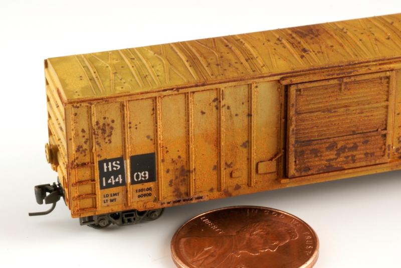

Etant donné que ce fil est dans la section Z, il me semble naturel que l'on y parle avant tout des techniques appliquées ou applicable à cette échelle. Il serait également préférable que soient montrés des exemples sur des modèles à cette même échelle.
Le site "Weathering Factory" de Tom Mann propose quelques exemples de modèles Z superbement bien patinés.

MessagePosté le: Mar 6 Nov 2012 - 09:20    Sujet du message: [Z) - Fil dédié au weathered... Répondre en citant
Merci spike pour cet exemple.

Messages: 2 903
MessagePosté le: Mar 6 Nov 2012 - 09:46    Sujet du message: [Z) - Fil dédié au weathered... Répondre en citant
c'est de la patine au microscope ! Coyotte
