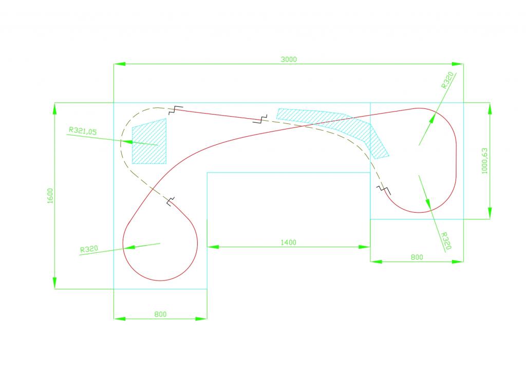

Messages: 2 653
MessagePosté le: Dim 4 Nov 2012 - 22:24    Sujet du message: [N] Tracks 66 Répondre en citant
Seconde version du plan de voies Wink
Manque plus qu'à positionner la seconde voie d'évitement, à priori dans la seconde diagonale (elle sera à moitié cachée, mais bon il faut bien que je puisse caser mes convois Rolling Eyes )

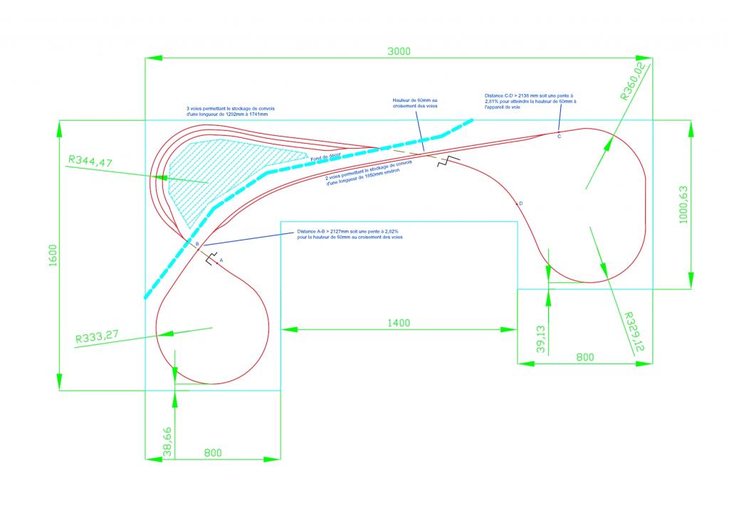

MessagePosté le: Lun 5 Nov 2012 - 07:52    Sujet du message: [N] Tracks 66 Répondre en citant
Alors voici le résultat d'une nuit de cogitation :
En attendant vos remarques ou suggestions, je vais m'atteler au plan de structure de ce petit monde Very Happy
