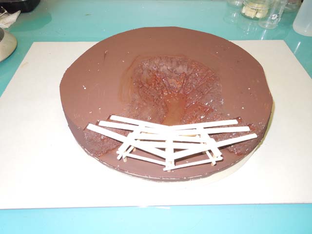

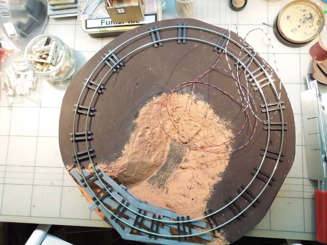

c'est fait, j'ai changé de crémerie après les cagettes de Rocamadour, je m'attaque à la région de mon épouse La Brie.

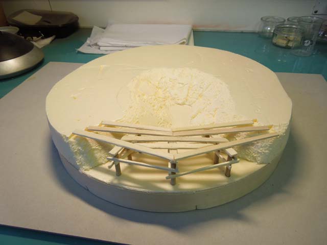

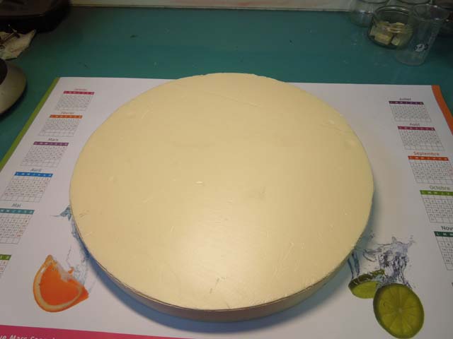

Le réseau est constitué par une boite de Brie en bois, bien sur, dans lequel est inséré un rond de polystyrène extrudé.

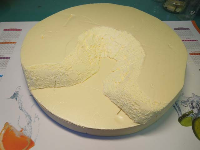

Le relief positif est taillé dans un deuxième rond de polystyrène collé sur le premier.

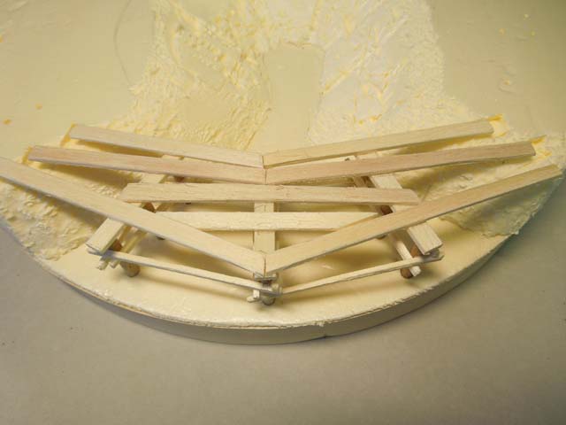

Le vide est comblé par un pont en bois de construction intégrale, cette fois en cagette de Rocamadour et en pic à brochette.
Détail du pont.
Un petit coup de peinture marron pour la base du décor avant collage du pont.

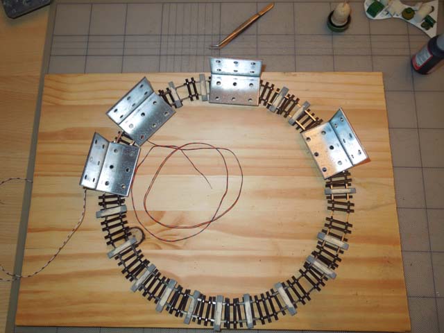

Après un coup de peinture grise sur le pont, la voie Peco code 75 ( en HO) est essayé sur le réseau puis soudure pour la tenue mécanique
et l'alimentation électrique.

MessagePosté le: Ven 26 Oct 2012 - 17:35    Sujet du message: Un réseau en Gn15 pour Railexpo. Répondre en citant
Coucou,
quelques réponses à vos pertinentes questions,
c'est un boite de brie de Melun de 33 cm de diamètre,
je serai présent sur l'immense stand d'union rail 95 ( dans un petit coin),
je ne suis pas sur que l'odeur vous guide et
bien sur je suis un fan des micros réseaux de Carl Arendt.

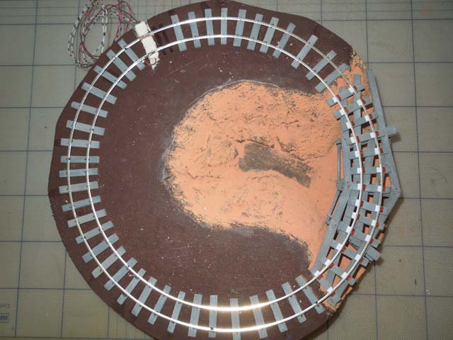

Les traverses sont en bois ( toujours les cagettes de Rocamadour) préparées à l'avance et collées à la cyanolite sous le rail.
Les traverses en plastiques sont remplacées au fur et à mesure pour garder l'écartement de la voie.

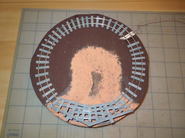

Essai de pose à blanc pour valider à la fois le bon écartement de la voie et le non dépassement du réseau.
Un premier essai avec un boggie moteur permet de faire circuler le premier train ( non visible sur la photo).

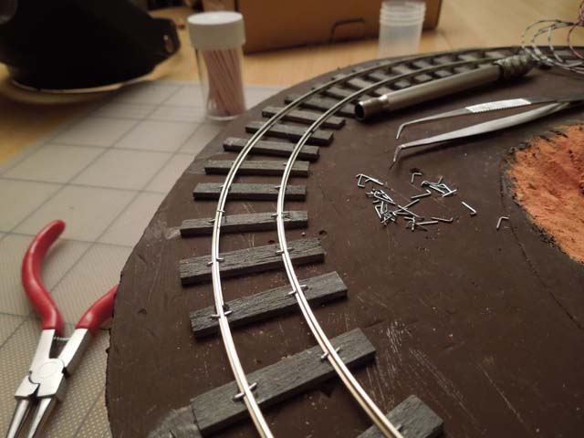

La voie est posée définitivement avec de la colle à bois, viens l'exercice de pose des spikes taillés dans des agraFes de bureau.
Chaque traverse en compte 4!!!!!
Le ponceau reçoit des taquets (plasticarte) pour tenir la voie, ceux de droite sont déjà peints.

MessagePosté le: Sam 27 Oct 2012 - 18:31    Sujet du message: Un réseau en Gn15 pour Railexpo. Répondre en citant
La suite,

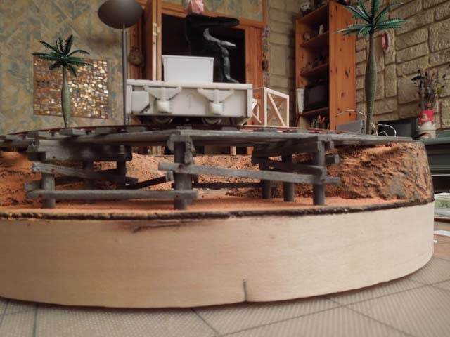

essai de roulage avec un véhicule home made

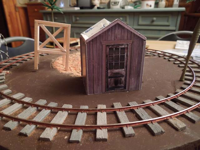

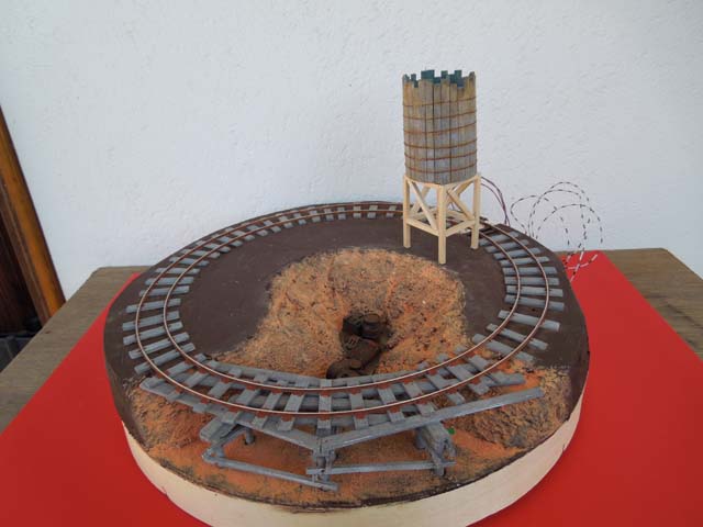

essai d'implantation du bâtiment( modèle libre de chargement de chez Clever models) et du futur château d'eau
au milieu prend place une décharge de saloperie maison
essai d'un château d'eau rond en stock dans mon "bric à brac"
PS Le réseau est pratiquement fini, comme je suis très lent dans la réalisation, je vous le présente en léger différé.
