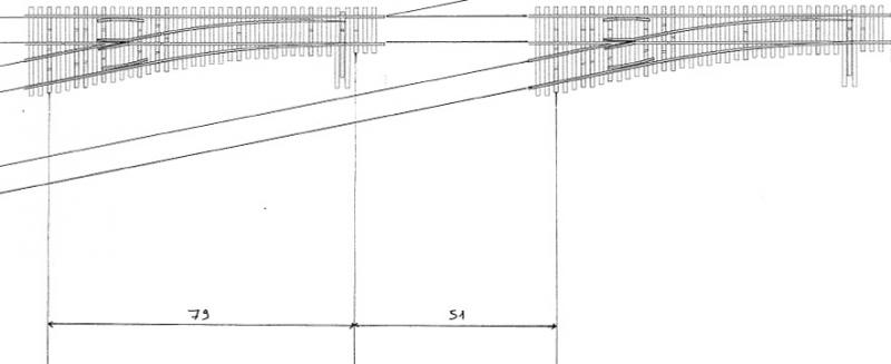

MessagePosté le: Lun 1 Oct 2012 - 12:27    Sujet du message: [Z] - Montage réseau en FastTrack Répondre en citant
Après un petit montage et calcul à l'échelle, il sort qu'un "morceau" de rail de 51mm doit se situer entre les entraxes des ties extrêmes de chaque aiguillage, soit environ 49 à 50mm entre les ties.
Tout ça pour respecter 25mm d'écart entre les voies. Mais je trouve du coup que 25mm sont bien large pour un yard. Je comprends pour des courbes parallèles, mais là, est ce que 20mm ne suffirait pas...
