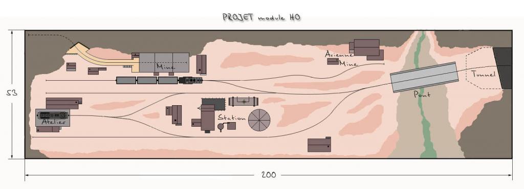

Petit nouveau dans ce forum, je me lance dans la réalisation d'un module HO US.
J'aimerais avoir votre avis sur ce projet avant de me lancer dans les travaux.
Merci d'avance.

Très bien ton plan, y aura t'il un prolongement?

Henri, pourrais-tu poster un plan un peu plus grand et nous le décrire? Merci Wink

@rickson34. Oui prolongement possible en sortie de tunnel mais il faut que je termine déjà celui là.
@Spike. Module HO US, mine avec train de mine (N) mine abandonné, station, atelier et qq bâtiments.
Alimentation analogique et canton pour les manoeuvres diverses.
Merci pour le plan, c'est plus lisible Wink
C'est une mine de quoi ? Minerai, charbon ?
A quelle époque se situe le réseau ?
A première vue, je trouve qu'il y a plus de voies consacrées au dépot de machines et ses installations qu'à la mine active proprement dite. Les possibilités de manœuvres me semblent limitées car il n'y pas de contournement possible de la rame de wagons par la loco. Elle ne peut donc déposer des wagons vides et repartir avec des pleins si elle est en tête. Si elle est en queue comme sur le dessin, alors ça peut le faire.
La voie vers l'ancienne mine est-elle désaffectée ou bien est-il prévu de s'en servir pour stocker des wagons ?
Quel est l'usage de la voie en bas à gauche du plan ?

Mine d'argent époque 1880, locos: shay heisler, la voie de l'ancienne mine est opérationnelle, dans ce secteur je rajouterais une portion de voie abandonnée avec un ou deux wagons hors service.
La voie en bas à gauche sert pour stocker du matériel, loco ou wagons, par la suite elle pourra se raccorder à un module, mais nous n'en sommes pas là...
Quand à la dépose de wagons pour le chargement mine, je pourrais éventuellement rajouter une aiguille pour le dégagement de la loco si elle est en tête.

Nouvelle version module avec une aiguille supplémentaire pour le dégagement chargement mine.
