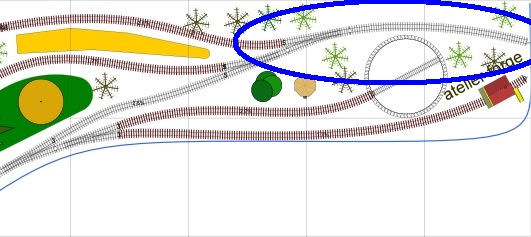

Bonjour à tous
Voilà l'idée que j'ai pour mon réseau:
en L 395 x60cm + 182 x 88cm
exploitation forestière avec un atelier forge de réparation
voici son tracé:
la partie d'exploitation sera incurvée entre 2 collines boisées.
Bon j'en suis là Coyotte
Vous pouvez donner vos idées et suggestions Razz
Cela prendra du temps car je n'ai absolument rien, et j'aimerai bien liquider tout mon N avant de faire de nouvelles acquisitions.
Hugh
Hugh
Messages: 8 157
MessagePosté le: Sam 22 Sep 2012 - 19:13    Sujet du message: [On30] Projet en gestation Répondre en citant
Sympathique projet !
Je pense que ceci va poser problème :
A moins d'avoir une machine très courte, cela ne laisse pas beaucoup de place pour des wagons... Tu as prévu quoi comme matériel ?

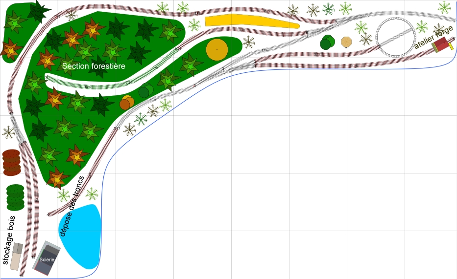

MessagePosté le: Sam 22 Sep 2012 - 19:26    Sujet du message: [On30] Projet en gestation Répondre en citant
Foutatais, my dear, même avé une loco-tender, j'vois guère mieux que 2 ouagons derrière, surtout si c'est en On30 Exclamation je ne sais pas ce que représente la section jaune, mais elle aurait p'têt intérêt à passer derrière la voie, pour permettre à celle-ci de raccorder + loin. En fait, la seconde voie en partant du haut, désolé, mais les marquage du genre Maître Spike, c'est pas pour moi, devrait être décalée vers le bas et se raccorder entre le rond jaune et l'arbre solitaire (I'm a poor lonesome tree) et la voie du haut se raccorder où se raccordait précédemment la deuxième. Avantage complémentaire, refaire passer une partie de la forêt derrière la voie du haut, pour faire un écran cachant le fond du réseau.

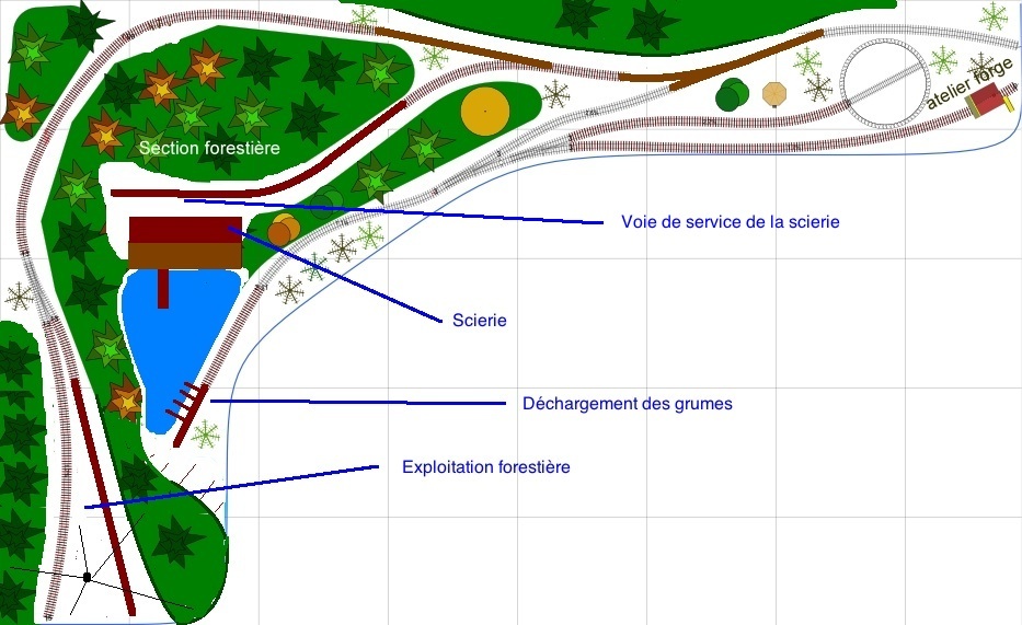

Un peu comme ça ?
Juste une suggestion Wink
(La zone forestière est légèrement en hauteur)
MessagePosté le: Sam 22 Sep 2012 - 21:27    Sujet du message: [On30] Projet en gestation Répondre en citant
Que nenni, la voie de service de la scierie devrait se raccorder sur la voie qui va du déchargement des grumes à l'extrémité droite où nous avions trouvé qu'il ne restait pas derche de place pour loco et ouagons. Je verrais bien cette voie de service passer devant et non derrière le rond jaune afin que la voie extrême de l'exploitation forestière (la + haute) puisse s'incurver et passer entre le rond jaune et l'arbre esseulé, afin d'allonger la zone de stockage après l'aiguille.
La forêt reportée derrière cette voie me parait maintenant hachement à sa place Mr. Green
Comme disait l'autre, ceci n'est qu'un avis personnel

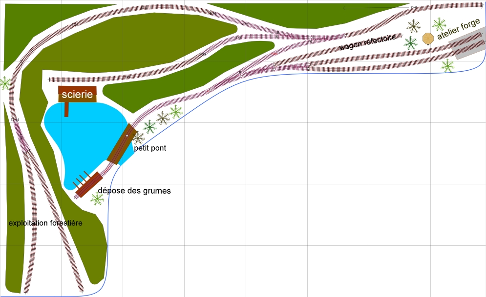

MessagePosté le: Sam 22 Sep 2012 - 21:46    Sujet du message: [On30] Projet en gestation Répondre en citant
Le projet rectifié par Bruno est intéressant ... quoique je sois très réservé sur l'utilité du pont tournant
En effet, les machines n'ont pas la possibilité d'être retournées sur le chantier de l'exploitation forestière
A sa place je verrais bien quelques wagons transformés pour l'un en cuisine et pour les autres en dortoirs

merci à tous pour vos suggestions Razz Razz
Voici ce que j'en ai retiré:
Pour Spike: j'aime bien les Shay mais je ne connais pas leurs dimensions Coyotte
Pour nanard,: le jaune était des rochers
Starrbruck: c'est vrai que le pont tournant n'a pas sa place, et je t'ai suivi pour le réfectoire
merci à vous tous, continuez à émettre vos opinions
