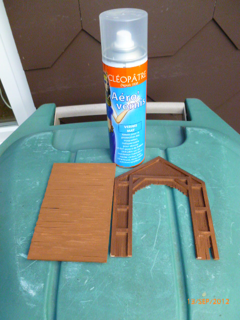

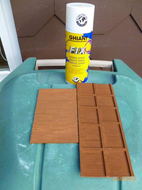

Bon je viens de tester Sad Sad Sad
Il est évident que cette laque fonce énormément
la marque que je ne trouve plus...un peu moins
Je vais essayer la Senelier Coyotte
Hugh

MessagePosté le: Mar 18 Sep 2012 - 18:02    Sujet du message: [TECHNIQUE] Fixation des pigments ? Répondre en citant
Bon j'ai essayé le "Latour de sennelier)
On garde la même coloration mais il faut passer au 3à4fois la bombe
Voila mes derniers essais
Hugh
