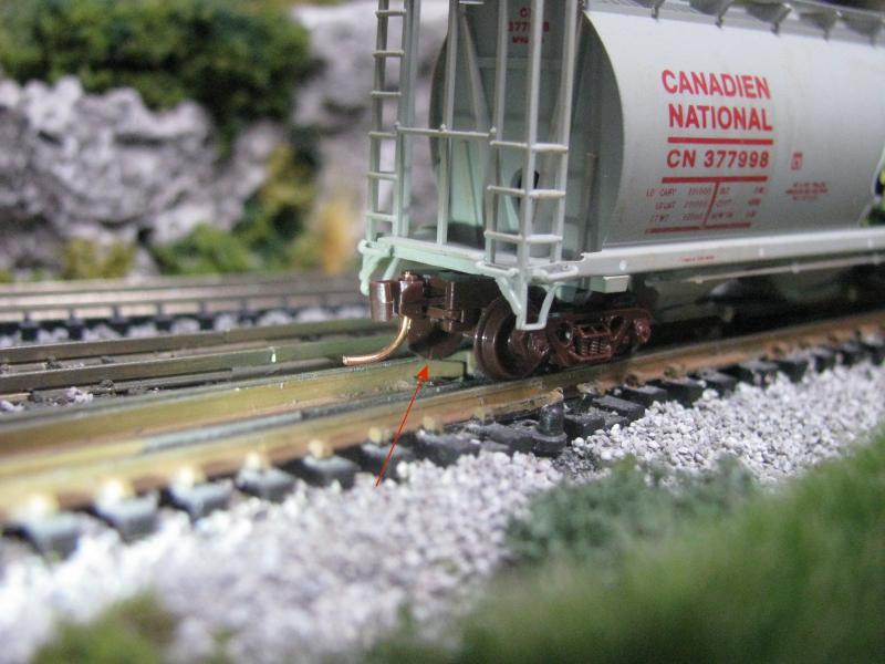

..J'ai hontes...!!! Embarassed Oui, oui, j'ai hontes....je viens a peine d'éllucider un emmerdement qui me pourri la vie sepuis que j,ai mon réseau sans jamais pouvoir mettre le doigt sur le bobo...
LA j'ai trouvé la lumiere....mais j'ai hontes, ca a pris 10 ans.....Bon, d'accord, je viens de changer de lunettes et j'ai retravaillé un boggie qui m'a montrer la voie en passant en vitesse réduite sur l'aiguillage en question, ou le probleme s'est dévoilé a moi mais avec les roues interieurs et non pas extérieurs ...donc par dessous du wagon.....
J'ai vue......AAAhhhhh mes amis .....j'ai vue...........m'enfin..un apparition digne de Lourdes ma foi.....
ET voila ce que j'ai découvert.....
ET voila ce que j'aimerais trouvé.....

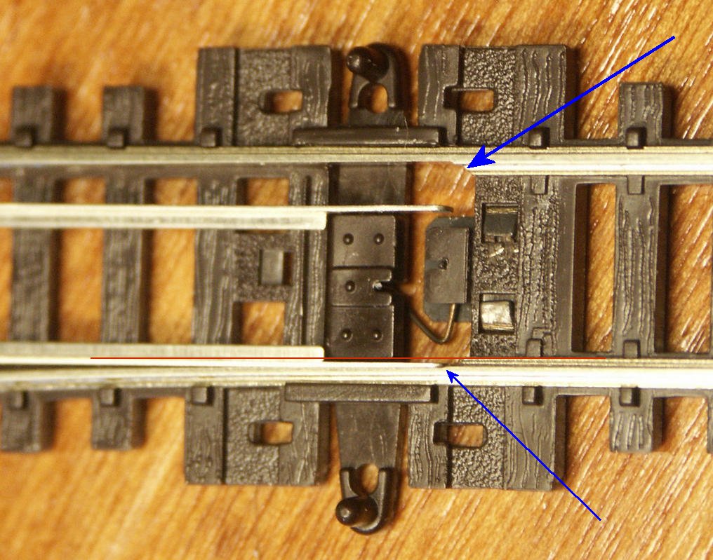

Bref....mes aiguillages sont des ATLAS...... donc DÉPOUVUEs .....de cette encoche salvatrice et exubérantes qui permettent aux roues de ne percevoir aucune différences dans leurs trajets ( fleche rouge..) .....
Mes oues a moi, montent sur la pointe de l'aiguille et passe sur la voie indésirable.....
Mais j'ai cru déja lire que les modélistes ici présents préférent les aiguillages Atlas....donc, POURQUOI...et comment procédez-vous pour éviter les désagréments qui peuplent mes journées...!!!

Atlas code 80 mon Guy Question

Je pense qu'on est d'accord ! C'est du Peco code 80 ! L'encoche existe du côté qui pèche , mais très légère Exclamation Rolling Eyes En ATLAS CODE 80 l'encoche est là des 2 côtés Exclamation
Entre le code 80 et le code "55" de Peco , la différence est vraiment faible ...

Donc ce qui me cause probleme c,est du PECO...... Question Question Question Question .......La voie est posée depuis presque 15 ans maintenant, j'avoue ne plus me souvenir de tous les détails de la conception....L'aiguille a bien un coté en angle ...sur lequel ma roue monte précisément, de la le probleme..!!!
J'ai mis provisoirement un buttoir du coté opposé a la rail pour forcer la roue a rester en ligne droite...!!
Donc selon la photo, on est en présence de PECO et c'est donc de l'ATLAS qui a les 2 encoches indispensables....??

J'ai eu un problème de ce style avec une aiguille Roco
Il m'a suffi de limer les pointes pour que les essieux arrêtent de monter dessus et de faire bi-voie
MessagePosté le: Lun 27 Aoû 2012 - 23:01    Sujet du message: Vos aiguillages..... Répondre en citant
On a le problème identique avec ces aiguillages Peco. Comme solution passable et non dispendieuse, on a fait comme Starbuck : "affiner" le bout de la lame Smile
...pour que les essieux arrêtent de monter dessus et de faire bi-voie
