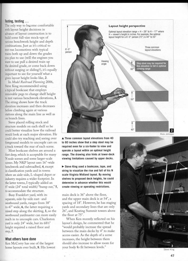

si tu a 5 mn je te scan un truc en vitesse

une chose qu'il faut penser aussi avec 2 niveau c'est a la vision .
car 25 a 30 cm entre les 2 c short ... enfin je trouve

MessagePosté le: Dim 8 Juil 2012 - 03:27    Sujet du message: Réseau étagère Répondre en citant
perso pour mon réseau j'ai pris comme réference 50 cm d'espace entre les 2 modules et chaque module font 10 cm d'épaisseur ce qui me donne 70cm entre le fond du 1er modules et le dessus du 2em .
cela ma permi de déterminer la hauteur a laquelle je devais mettre le dessus du 1er module Smile
P.S si le scan peux t'aider Smile

MessagePosté le: Dim 8 Juil 2012 - 03:59    Sujet du message: Réseau étagère Répondre en citant
Merci, je regarderai cela après une nuit de repos, à première vue cela mérite d'être lu attentivement.
