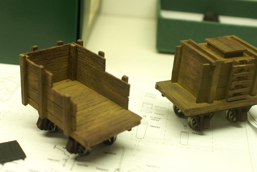

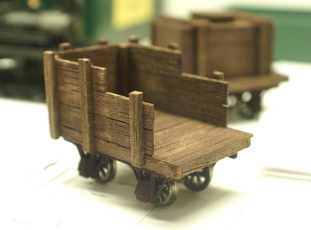

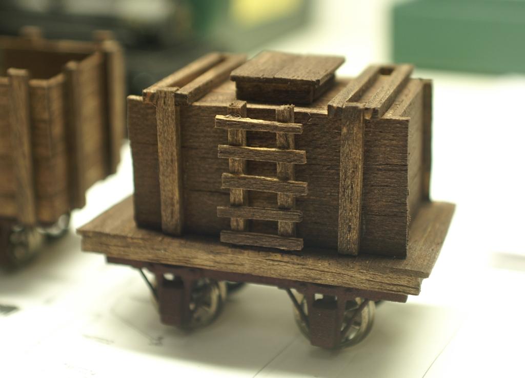

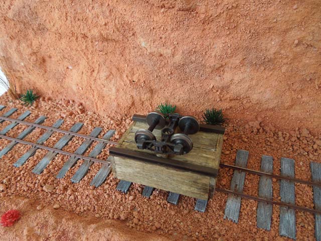

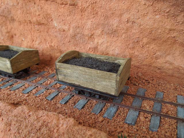

Comme il à fait super moche tout le weekend, et que je n'ose toujours pas commencé le weathering de ma shay, j'ai décidé de construire 2 wagons en bois qui me serviront à faire mes essais avec les terres à decors. Ces wagons ont étés copiés sur des modèles présentés sur le forum Embarassed
J'ai déjà pu me rendre compte de deux énormes erreurs, les trucs achetés sur ebay ne conviennet pas vraiment car beaucoup trop hauts (je ferai une photo à coté de la shay) et j'ai acheté les mauvais coupleurs Kadee 803. Je crois que j'aurais du acheter les 805 mais à vérifier. Du coup si quelqu'un cherche des 803 j'ai 10 paires à vendre Mr. Green
Les wagons assemblés ...
Essais avec terre a decor
Le rendu des photos n'est pas terrible, je vous referais des prises de vue de jour ...

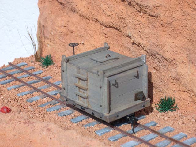

Tu veux parler d'un de ceux-là:
Tu as une bonne base, il faut accentuer les détails, comme les rivets ( Tichy) et les petits crochets ( fil de laiton tordu à la pince).
Pour les attelages, j'ai utilisé les n°5.
Oui merci c'est exactement celui qui m'a servi de base pour ma copie Mr. Green
Pour les détails c'est vrai que ça fait la différence, mais je ne suis pas encore équipé ou inspiré, je dois trouvé une solution pour fabriquer ou acheter ces rivets, mais il y en a de toutes les tailles, et mes dernières commandes ne m'ont pas réussies, que des erreurs de références Rolling Eyes Je te remercie pour l'info des coupleurs, au moins une chose que je vais pouvoir commander en toute confiance.
En regardant bien ta photo je vois également une grosse différence, ton échelle est beaucoup mieux travaillée, et la mienne à coté fait figure de grosse baudruche
En tout cas je te remercie pour ton commentaire, et aussi pour les belles images que tu nous fait partager sur ton post

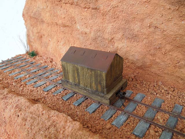

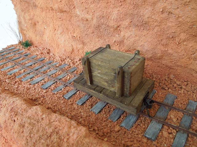

Pour aider un peu,
voici le premier wagon que j'ai construit intégralement, chassis en bois, cagette de Rocamadour, H en métal,
la vérité est ailleurs
rocamadour
Inscrit le: 15 Fév 2009
Messages: 288
Prénom: alain
MessagePosté le: Mar 3 Juil 2012 - 18:32    Sujet du message: Constructions de wagons en bois Répondre en citant
vue du dessous avec un boggie Tichy en plastique à monter,
un autre tout en bois aussi, avec l'attelage N°5, les rivets sont représentés par un trou fait à la drille à main
et avec un peu de couleur rouille posé avec un cure-dent
et un troisième du même tonneau, avec un toit en alu estampé avec une molette à rivets.
Tout cela pour montrer qu'avec le temps et l'expérience et l'aide des petits camarades du forum, chacun améliore ses réalisations.
Pour les clous, depuis, j'en ai trouvé chez l'Octant, à tête octogonale, qui peints au préalable, représentent assez bien les rivets.

Les miens ont simplement subi un traitement avec un jus encre de chine et alcool ethylique, quelques gouttes de peinture brune et des pigments noir charbon.
Drôle de mélange, oui, mais je tâtonne encore ....
Pour finir un essai avec de la terre à décor poussière claire.
