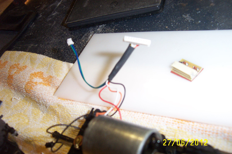

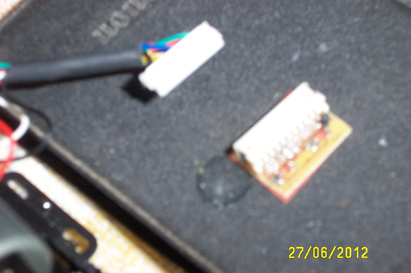

Pour le moment je voudrai simplement la digitalisée sans le son
Mais je ne trouve pas de décodeur équivalent
Voir les photos
Messages: 19 346
MessagePosté le: Dim 1 Juil 2012 - 11:39    Sujet du message: Quel décodeur pour une K-27 en On30 ? Répondre en citant
Je pense que tu veux parler de la prise qui n'est pas normalisée NMRA S9.1/9.2 , tout du moins les prises à 8 broches que je connais .
J'avoue ne pas savoir si il existe de broches différentes aux US . Embarassed Embarassed Embarassed Embarassed
J'avais raccordé les fils suivant le code "normalement normalisé"
Fils du décodeur :
Orange= moteur
jaune = lumière arrière
vert = accessoires
noir = voie
gris = moteur
blanc = lumière avant
bleu = masse des lumières et accessoires
rouge = Voie

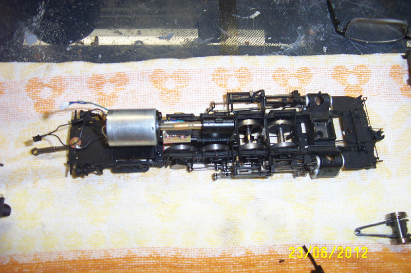

J'avais placé le décodeur ici , il n'y a pas trop de place .

Messages: 5 616
MessagePosté le: Dim 1 Juil 2012 - 12:06    Sujet du message: Quel décodeur pour une K-27 en On30 ? Répondre en citant
Merci Jean Pierre
C'est bien de la prise dont je veux parler
C'est une 10 broches ,et CDFINFORMATIQUE ne connaît pas, la couleur des fils est un peu différente, par exemple le blanc alimente le moteur.
Je veux rester dans le branchement d'origine de la machine.
Si non je serai obliger de modifier et d'adapter un décodeur avec une nouvelle prise .

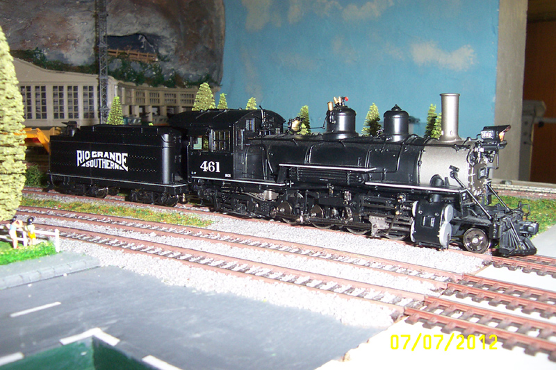

MessagePosté le: Sam 7 Juil 2012 - 16:18    Sujet du message: Quel décodeur pour une K-27 en On30 ? Répondre en citant
Machine digitalisée
Tout fonctionne

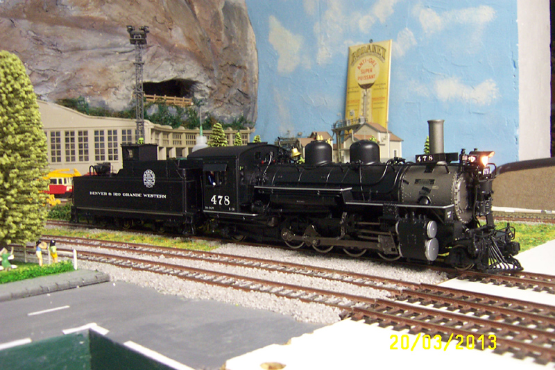

MessagePosté le: Jeu 21 Mar 2013 - 11:05    Sujet du message: Quel décodeur pour une K-27 en On30 ? Répondre en citant

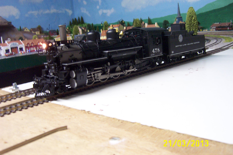

Machines d'un ami 0N30
En attendant de recevoir mon bogie pour finir son AEROCAR ,digitalisation d'une K28 de chez MMI
Contrairement à la K27 le décodeur fourni à le même nombre de broches.
(La couleur des fils n'étant toujours pas respectés)
Mais j'ai dû modifier le branchement des lanternes avant.
Ces dernières ne s'allumaient pas ,et lorsque j'actionnait la touche n°1 le décodeur ce mettait en sécurité.
Maintenant tout fonctionne

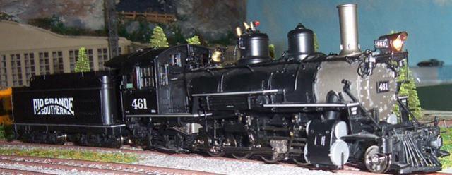

K 27 de Jean-Michel .
K 28 de son copain
K 27 de Sandro
Et la mienne .
Jean-Michel, je me suis permis de retailler les photos pour qu'elles soient à peu près à la même grandeur . Embarassed
