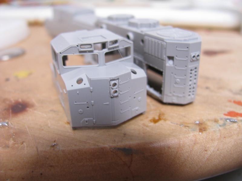

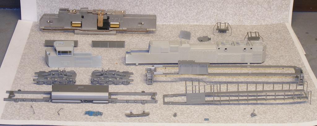

Premiere étape....Le démembrement...ou le dépecage...c,est selon...=
On part d'un undec body, sinon, faut , soit, peindre pardessus, ou encore enlever la peinture existante, beaucoup de travail risqué que je préferes éviter....

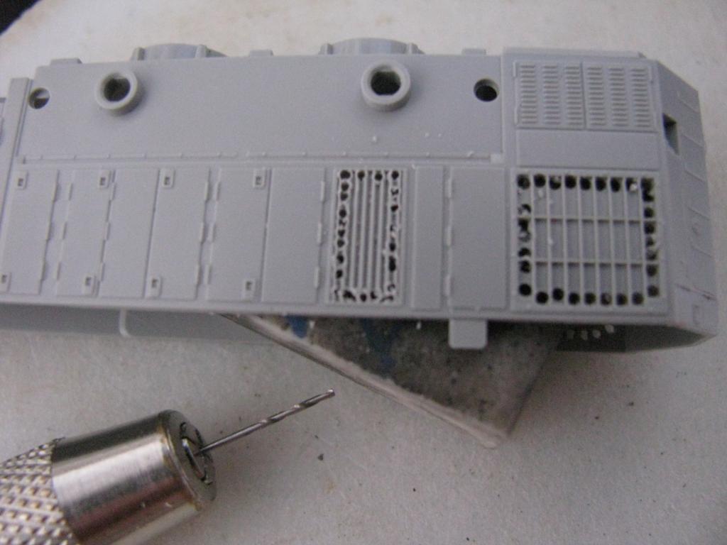

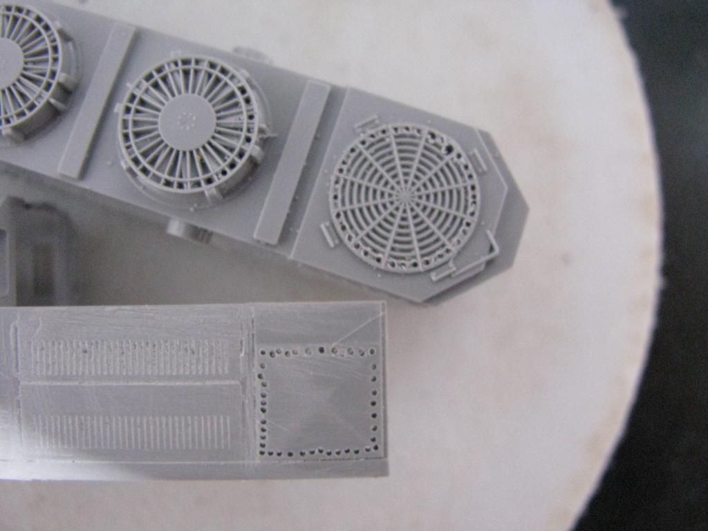

Les petits trous....la atelez-vous, j'ai utiliser 3 tailles de meches de la plus grosse (!) a la plus petite selon l'emplacement a traiter...
Ici, on commence avec un .065 ensuite on passe a une .075 pour finir sur le dessus avec un .079....

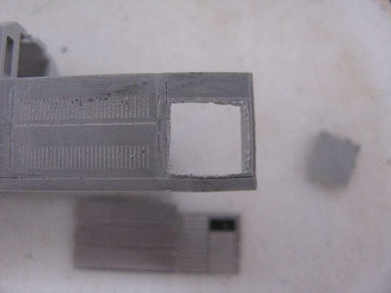

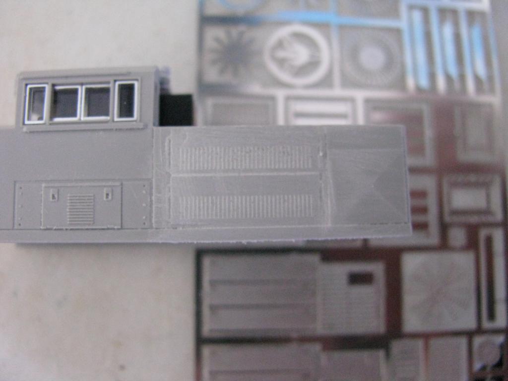

POur adapter les portes d'acces aux composantes électriques de la machine, on ponce l'emplacement=
Ensuite, encore des trous afin d'avoir l'effet "see thrue" avec une meche .079 pour la précision de la ligne droite ....meme meche pour les aérateurs supérieurs..
Les 3 photos suivantes montrent ce que ca devrait donné une fois tous les trous et les ajouts en place,
On retire la plaque en "pointillés"....
Effet "SeeThrue" garantie====
DOnc ca avance bien....on se croise les doigts pour la suite...!!!

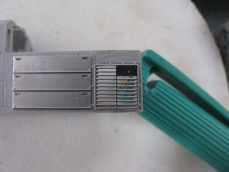

On avance tranquillos....Le logement pour les phares avant a été réalisé et encore des trous....!!
Reste a réaliser la plaque d'obstruction entre les tableaux numérotés....
Une question a cette étape-ci ...=
LA mémoire est une faculté qui oubli.....la mienne en particulier, fa que je me rappelle plus quelle type de colle pour fixer du métal "photo etche" sur base plastique, de la cyano ou de la colle plastique..???
Les orifices sont complétés, on passe a l'étape de fixation des grillages...de la ma question.....car la derniere fois, ca a décollé a la premiere manipulation et j'ai du recollé et cette fois, ca a tenu,et comme j,ai utilisé les deux types de colles, me rappelle plus celle que j,ai utiliser en premier ....ni en deuxieme..!!!

Impressionnant! On voit que c'était un jour sans broue!
Je pense que seule la cyano te permettra un collage plastique/métal...

Pour la colle en effet, la cyano est parfaite, utilise la avec parcimonie, il suffit de peut pour que le montage tienne bien, ne pas noyer ta photo-découpe sous une tonne de colle cyano.

La cyano en gel fonctionne bien pour ce type de collage.
