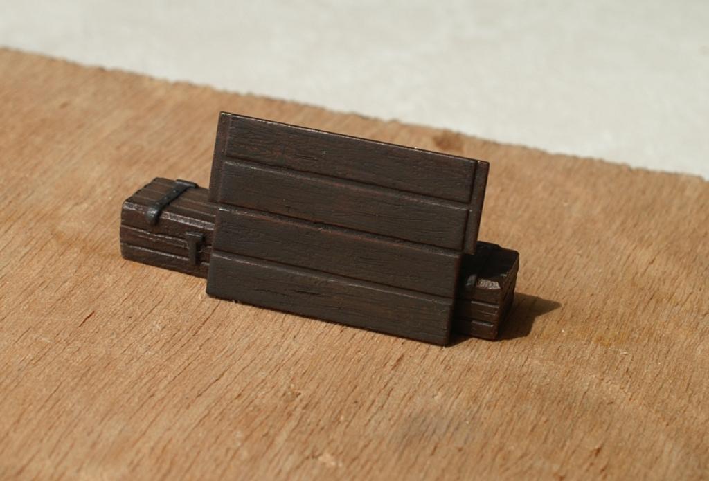

Donc comme je l'ai dit lors de ma présentation, je suis un débutant dans le train et j'ai craqué en voyant ces locos US en On30. J'ai acheté une Shay et un kit backwoods à Vladimir et voici ce que cela donne pour le moment.

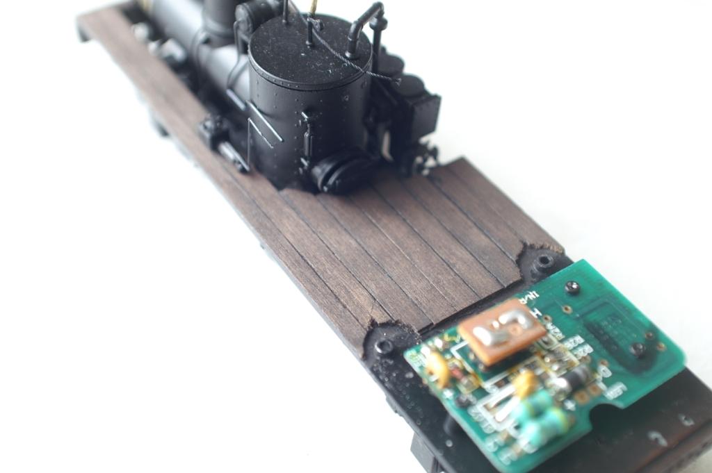

Après avoir démonté la bestiole, je me suis acheté quelques bout de bois et j'ai remplacé le planché

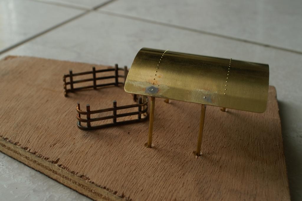

Jusque là je me sentais à l'aise, mais lorsqu'il a fallu braser les rembardes du kit Backwoods...grand moment de sollitude !
Finalement j'ai réussit à faire un truc, mais la rembarde à été abîmée et j'ai pu la sauver avec un minimum de dégâts. A l'avenir je vais devoir solliciter les experts du forum pour prendre quelques cours et conseils
Pour me calmer et me rassurer, j'ai continué avec de la mise en peinture. Technique de dry brushing et de différents jus pour peindre les coffres et la pièce en plastique qui se monte sur le devant le stock de bois

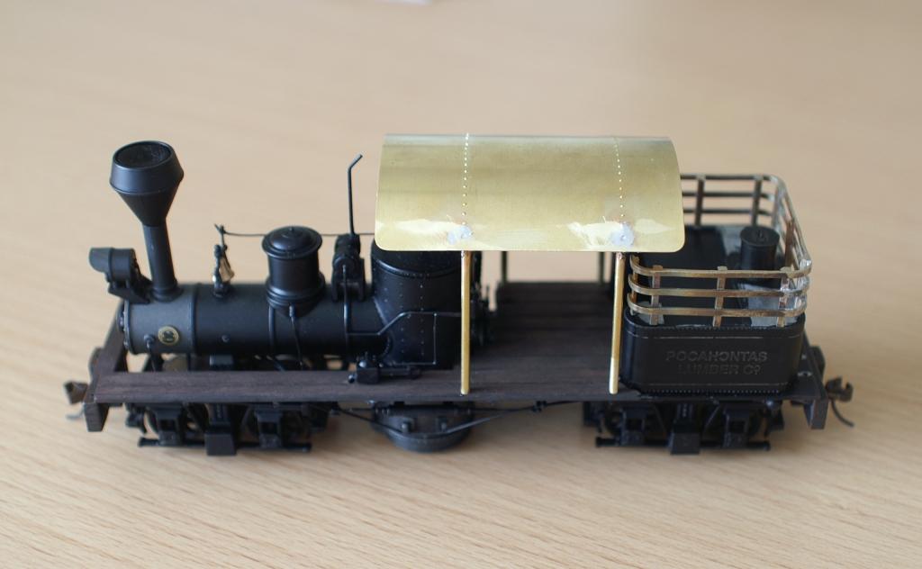

Et pour finir cette étape, un montage à blanc histoire de se faire une idée du résultat que cela pourrai avoir une fois tout fini
La suite bientôt, mais merci de me laisser vos remarques afin que je ne fasse pas trop d'erreurs irréversibles Embarassed

Ca a l'air plutôt bien parti cette transformation Okay Mr. Green

Oui , ça a l'air drôlement bien parti et le plancher semble très réussi . Okay
N’hésite pas à passer tes photos en grand, pour ce genre de transformation, cela vaut le coup .

Merci à tous pour vos encouragements ! J'en ai profité pour charger les photos en grande résolution, c'est vrai que c'est plus agréable à regarder ainsi.
Donc ce matin VTT, et cet après midi je charge le compresseur, je prépare l'aéro et je me lance dans la mise en peinture du kit backwoods, et je vais peut être tenter un voile sur l'ensemble de la loco et tester les différentes choses que j'ai lues sur le forum. Je n'ai malheureusement pas toutes les peintures spéciales que les spécialistes utilisent, alors je ferai mes premiers essai avec de simple peinture Tamiya, en diluant et mélangeant plusieures couleurs...
Les photos avant ce soir, enfin j'espère .... Wink

comment tu as fais pour souder/braser? je suis nul en soudage/brasage, et je trouve que ton résultat est très bien
très belle machine vivement la suite Exclamation
Hé mais c'est moi le débutant, et v'là qu'on me demande des conseils ! C'est le monde à l'envers
Trève de plaisanterie, pour la soudure des montant de toit j'ai utilisé une station de soudure pour l'electronique de marque Weller, avec une panne relativement large et température à 380°. Il me restait encore de l'étain legèrement chargé en argent et en étamant les pièces à assembler j'ai réussi à assembler le tout.
Pour la rembarde c'est une autre histoire... Au fer à souder et étain pas moyen, les pièces sont trop grosses et l'étain ne prenait pas dessus. Deuxième essai avec un chalumeau et pareil, rien à faire, cette fois ci c'est trop chaud pour l'étain. Finalement je me suis rendu au brico du coin et j'ai trouvé une baguette de brasure à 40% d'argent enrobée de flux, et j'ai fait comme je pouvais pour chaufer les pièces et la gaguette en même temps pour fixer tout le bazar. Pour la chauffe j'ai acheté un chalumeau et j'ai bien failli tout faire fondre. J'espère pouvoir avoir des explications d'un pro (quel matériel, quel flux, comment procéder et aussi ou acheter ce qu'il faut) pour pouvoir faire un travail propre la prochaine fois ...

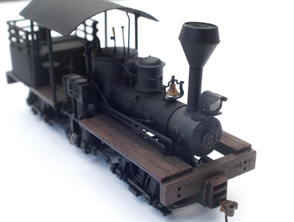

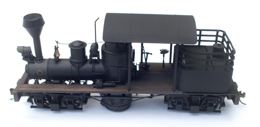

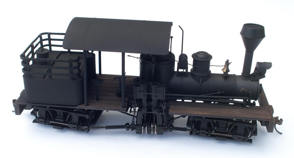

Ok la loco est séche et elle à bien pris la pause à la lumière du jour Cool
La peinture tamiya noir mat fait bizarre je trouve, mais je vais la laisser et voir ce que cela donnera car pour l'utilisation des pigments c'est pareil, je vais faire en tâtonnant car je n'ai pas d'expérience. Il se pourrai bien que je soit obligé de tout refaire ou carément de recommencer avec une autre loco, on verra bien ...
Donc voici le résultat
Que pensez-vous de la légère patine sur la chaudière Question
