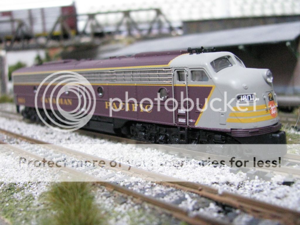

Toujours dans le cadre de mes investigations ferrovipathes, je me suis laissé prendre au jeu d'ajouter a ma flotte, un produit de chez Broadway Limited Import (BLI , pour les intimes....)
A ceux que ce genre d'exploration interpelle, vous serez, j,espere plus apte a prendre votre décision concernant ce produit de BLI....
C'est par la....Suivez le guide....====
Empaquettage impeccable avec un gros écrin surdimentionné du plus bel effet....L'arbre cacherait-il la foret..??

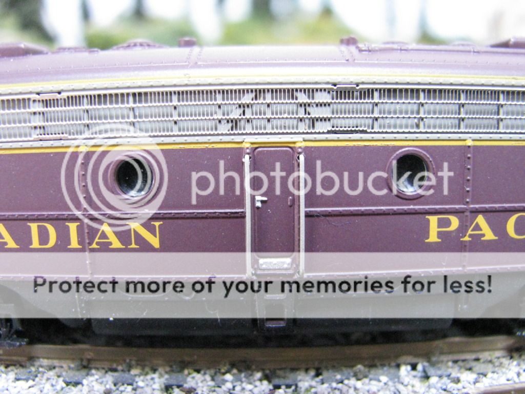

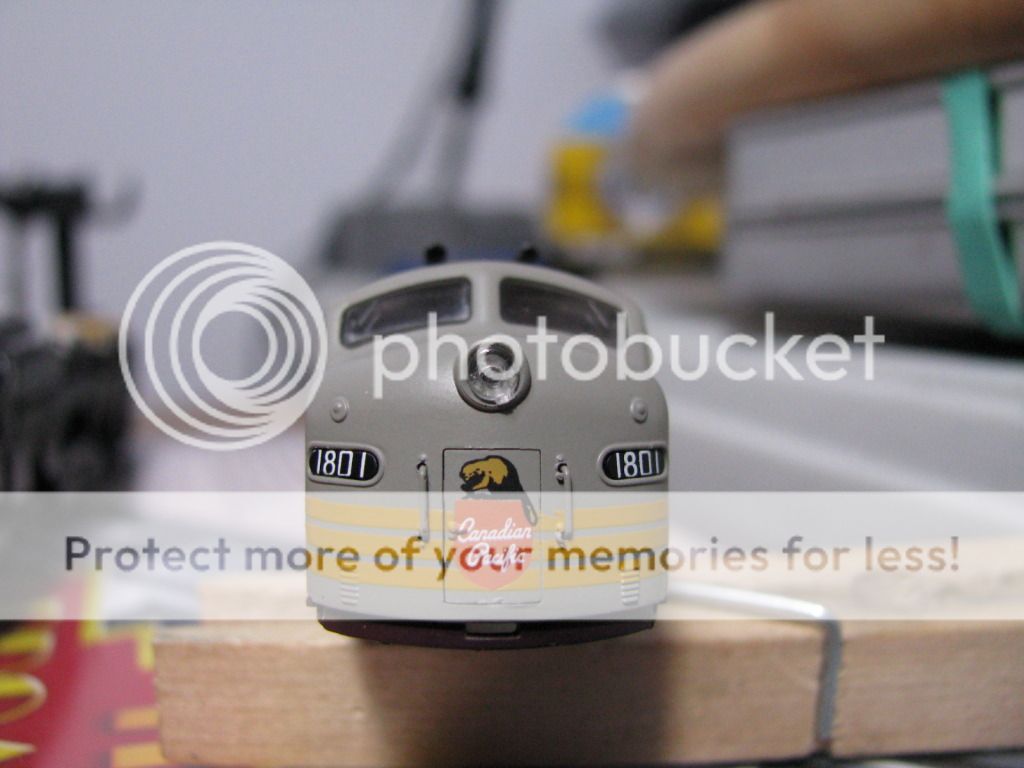

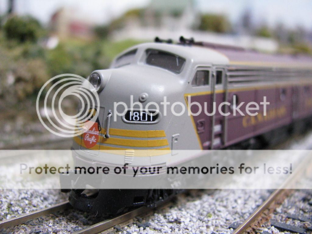

LA coque est d'une beauté impressionnante, la peinture est clair et nette de meme que les décalques; quoique qu'on voit nettement un ajout correctif de chaque coté , sur la 3e photo....bizarre......tout ca agrémentés
par des echelons en métal assez bien représentés sauf qu'ils devraient etre jaune et non gris....!
De vrais grilles d'aération de coté sont aussi du plus bel effet....

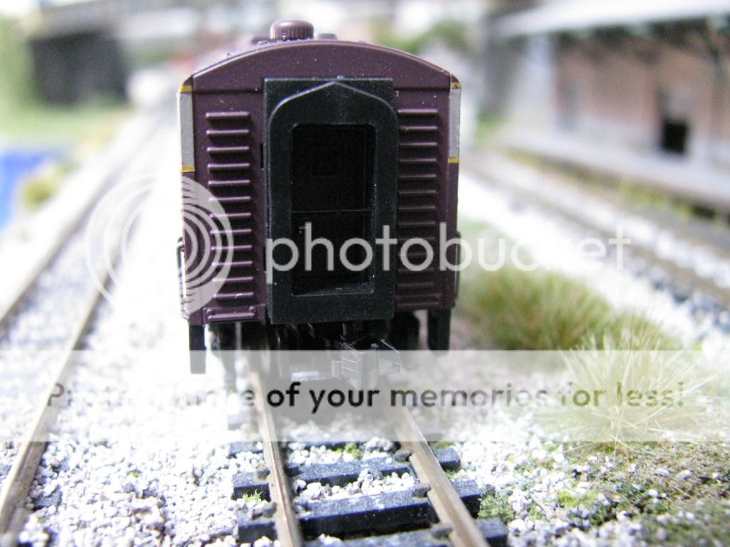

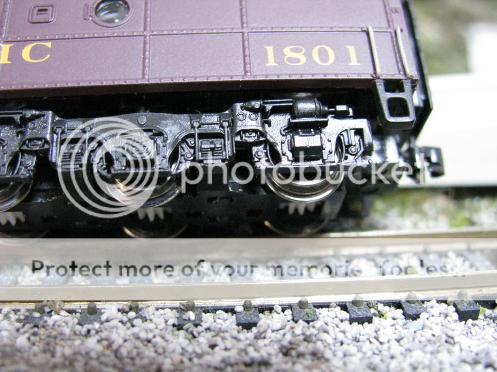

Premier bémol, des bandes de tractions au niveau des dernieres roues du train arriere...

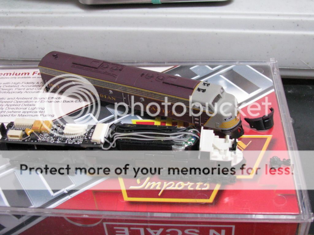

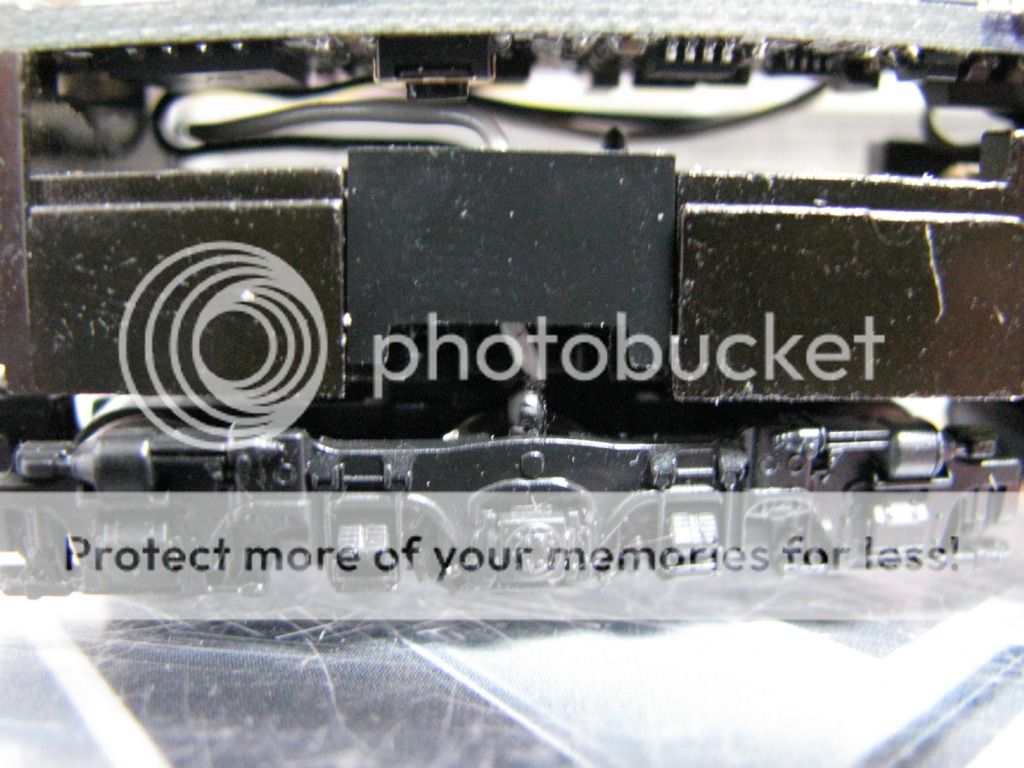

Le "ventre de la bete"....Plutot bien , je m,attendais a plus meme si les images déja montrer sur TCS en révélaient déja le contenu ....Pas retrouver le décodeur tel que vue sur leur site par contre, je sais pas Dieu ou ils l'ont foutu...!!!
J'ai été tres surpris d'y retrouvé le "meme agencement" que j'ai confectionné pour ma vieille Life Like, a savoir des brins soudés directement sur le train de roulement en guise de contact.....on est en 2012 me semble...!!!
Technilogie des années 80...!!!

Détail du nez et surtout du phare avec son inconcevable et inadmissible bavure de plastique ....et des trous légèrement surdimentionnés donc on percoit les bavudres laissé par la fraise avant la peinture....pas de quoi écrire a sa mere, mais a ce prix-la....pas vraiment acceptable selon moi...

NScaleGuy a écrit:
Le "ventre de la bete"....Plutot bien , je m,attendais a plus même si les images déjà montrer sur TCS en révélaient déjà le contenu ....Pas retrouver le décodeur tel que vue sur leur site par contre, je sais pas Dieu ou ils l'ont foutu...!!!
vu les composants en dessus et en dessous de la platine je pense qu'il est la ton décodeur

Belle machine ... dommage que le contrôle-qualité ne soit pas ce qu'il devrait être !
MessagePosté le: Sam 12 Mai 2012 - 09:40    Sujet du message: E8a Broadway Limited Import Répondre en citant
Merci Guy pour ta review sur ce modèle qui semble rester très beau malgré tes 2 ou 3 critiques négatives Exclamation
