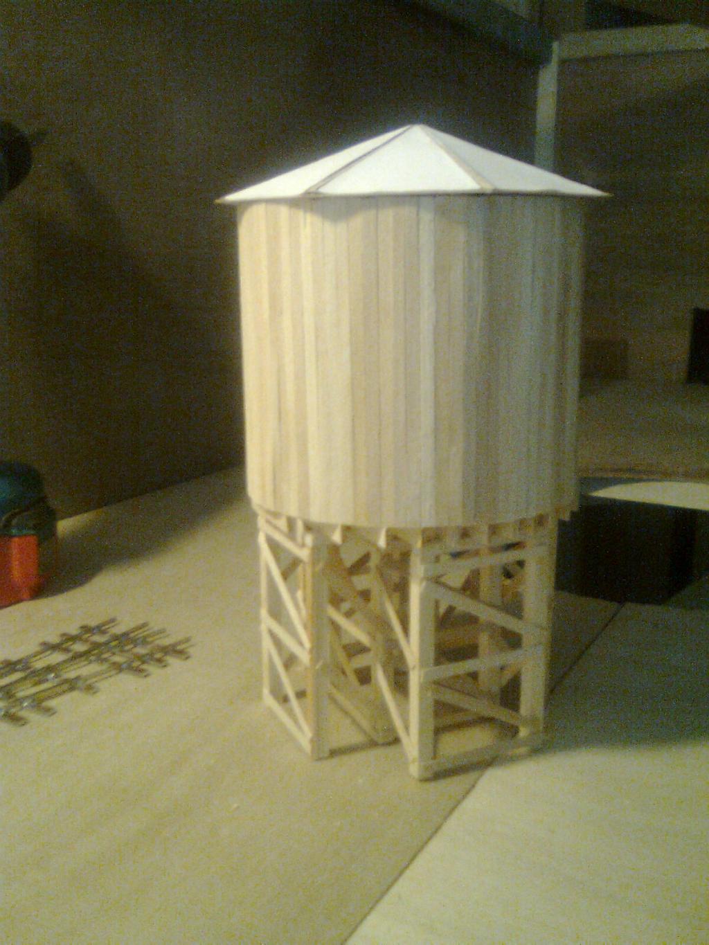

Je suis parti sur un dessin libre inspiré de photos glanées au gauche et à droite...
Je cale sur la finition de la toiture.... Shingle ? Zinc ? La dernière solution me semble moins fastidieuse... Mais réaliste ?
Concernant le mécanisme je pensais le rendre opérationnel... Mais je ne vois pas par ou attaquer le problème...
Je me demandais également s'il existait des exemples avec un double mécanisme... Pour alimenter deux machines en même temps....
Oui oui je sais beaucoup de questions...

Le shingle me semble bien pour ce type de water tower, mais ce ne doit pas être le seul qui ai été utilisé.
Belle construction!!!

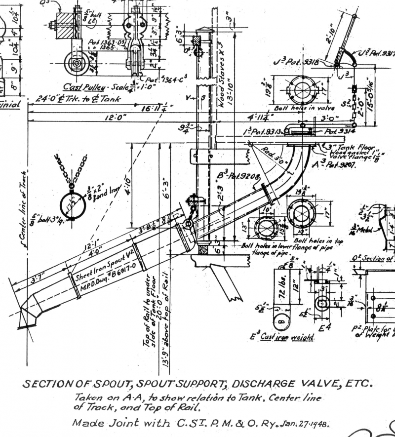

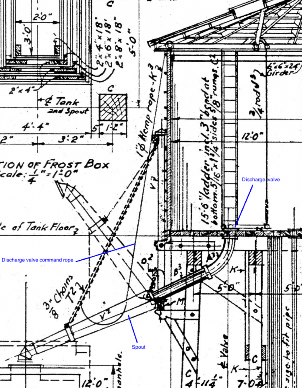

Pour les toitures les deux couvertures peuvent aller, s'il y a une préférence, elle est peut-être liée à l'époque de construction. Pour le mécanisme de remplissage, il n'y a pas très longtemps, il a été publié sur un fil, mais je ne sais plus lequel, donc je te mets le croquis que j'avais gardé. J'espère que d'autres membres te donneront plus de détails.

Bien beau water tower... .je pense que les shingles seraient plus adaptés...et par contre pour le mécanisme je cale.... Wink

Le site dont parle Gros minou 30 , c'est celui-ci Okay
http://www.cwrr.com/Drawings/cnw-16070/cnw-16070-5-2.shtml
Et je l'avais posté ici Okay
http://us.leforum.eu/t7693-Cracq-terminal.htm?start=75

En cherchant divers trucs, j'ai trouvé ça :
http://www.drgw.net/gallery/DRGWStandardPlans/drgw_standardplans_p261?full=…
Extrait de la page suivante sur drgw.net : http://www.drgw.net/gallery/DRGWStandardPlans?page=4

Ok, ok... Donc les doubles sorties existent...Les shingles... Il faut voir comment les réaliser... Ce qui me préoccupe ce sont les raccords entre les différents pends du toit.
Le mécanisme reste encore un mystère...

Il y a cela comme shingles..je les ai utilisés..simples et superbes...
http://www.builders-in-scale.com/bis/parts-shingles.html

Pour ton échelle, tu prends du balsa 0,5 mm et tu te fais tes shingles, c'est facile à travailler avec des ciseaux et trés réaliste.

Personnellement je trouve le 0,5 un peu épais pour du shingles, et surtout pas en balsa... Wink mais ce n est bien sur que mon avis ... Mr. Green
MessagePosté le: Jeu 10 Mai 2012 - 13:59    Sujet du message: Finition Water Tower Répondre en citant
MEUH NON..! en 0,5 en O, cela te fait du 2,5 d'épaisseur, c'est bon, quant à tes joints, il y a un truc idéal: du fil de soudure trés fin et trés malléable.....;;;

Pour les raccords en les différents pans, une bande d'alu simulant l'étain serait pas mal
