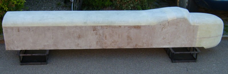

Salut a tous !

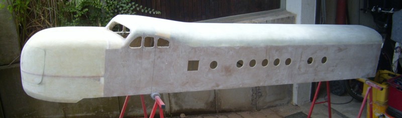

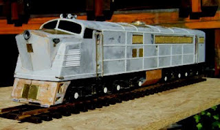

J'ai commencé avec un nouveau projet dernière année – le M-10005 d'EMD (version de 1936: single headlight, aerial beacon).
Écartement des voies 7,25 “, échelle 1/7.3
Comme comparaison: le M-10005 dans échelle 1/87 vs. figure dans échelle 1/12
J'ai développé jusqu'à présent les bogies et les cadres des A & B-unit et des aux.-power-baggage car.
Cela aux.-power-baggage-car servira de voiture de siège.
D'abord, l'A-unit est motorisé seulement – 4*750W-Motoren avec 6 batteries de voiture comme approvisionnement (36V).
Et le commencement de la carcasse:
Plus d'images:
http://large-scaledieselmodels.blogspot.com/
Cordialement,
Norman

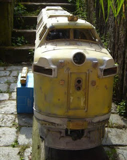

Je ne peux m’empêcher de mettre des images piquées sur le blog d' Aérotrain !
Que des engins qui ne laissent pas indifférents !

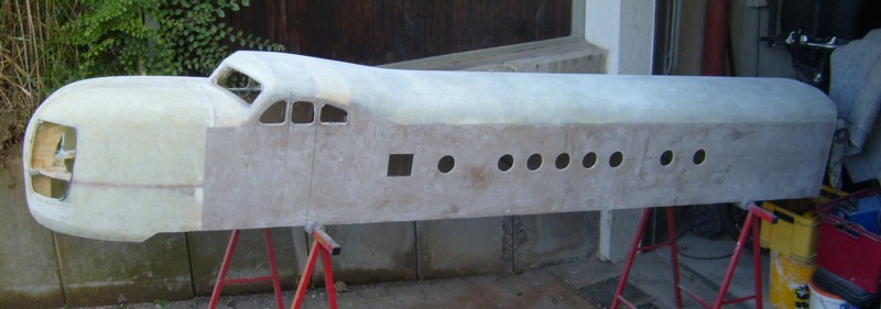

MessagePosté le: Mar 10 Juil 2012 - 20:08    Sujet du message: UP M-10005 'City of Denver' Répondre en citant
Actualisation de 'A-unit':
L'état de la carcasse de 'B-unit' est similaire.
Cordialement,
Norman

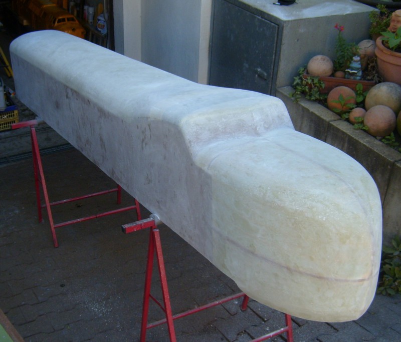

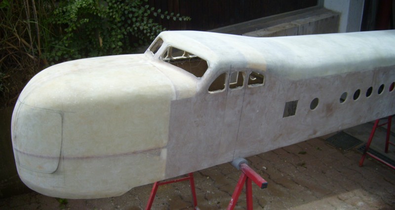

MessagePosté le: Lun 16 Juil 2012 - 13:45    Sujet du message: UP M-10005 'City of Denver' Répondre en citant
Cordialement,
Norman

Bricole pas Norman
Quelle matière la coque Question Question Comme pour les ailes de voiture Question Question
aerotrain
Inscrit le: 27 Oct 2011
Messages: 82
Prénom: Norman
MessagePosté le: Lun 16 Juil 2012 - 16:42    Sujet du message: UP M-10005 'City of Denver' Répondre en citant
une autre photo
@JM
les matériaux sont des fibres et de résine. Le panneaux latéral sont des panneaux de fibres couverts avec des fibres et de résine
Que vous dire avec 'les ailes de voiture'? Désolé, je parle seulement de mauvais français....
Cordialement,
Norman
