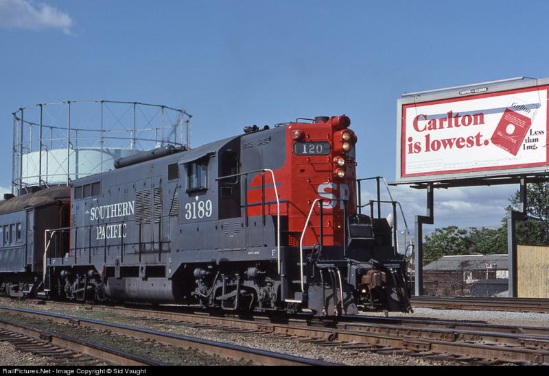

Outre la présentation à laquelle j'aspire itou, j'aimerais en savoir plus sur ces feux car je ne vois pas bien desquels il s'agit. S'agit-il de ce qui est appelé "Mars Light" sur les modèles anciens de "road switchers" (GP9, SD7, SD9, etc)? Mais alors ça fait appel à des références qui ne doivent plus être en vigueur de nos jours... Bref, plus de précisions seraient les bienvenues. Avec des photos comparatives également. Wink

Regardez la photo utilisée en marge, plus haut par Mr Staff, il n'y a pas , sur cette machine, de feu rouge fixe comme sur les loco Européenne et même certaines Compagnie US.
C'est cela qui m'intrigue. Pourquoi ?

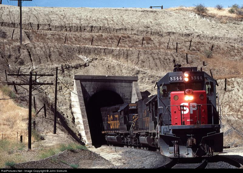

Les compagnies transportant des voyageurs en ont. Plusieurs compagnies canadiennes en ont aussi, comme la Canadian National, alors la Canadian Pacific, elle, n'en a pas.
Aux USA, il n'existe pas, à ma connaissance, de compagnie ferroviaire de fret qui impose des feux de fin de convoi sur ses machines. Il y avait la Southern Pacific, mais elle n'existe plus.

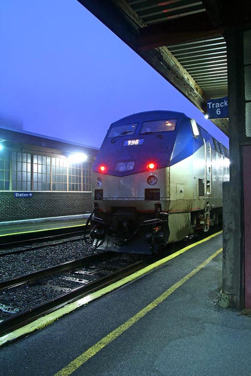

Est-ce de la loco de mon avatar qu'il s'agit? En effet c'est une loco qui bien que roulant désormais sur une ligne reculée du Mexique profond a appartenu successivement au Southern Ry, au NS et au Georgia Central avant d'émigrer au sud du Rio Grande. Mais pour répondre à la question et pour appuyer les propos d'Anthony, à ma connaissance les seules diesels qui sont équipées de feux rouges de fin de convoi sont les locos voyageurs utilisées en "push-pull". En l'occurence celles qui meuvent des rames réversibles. Donc en pratique les trains "commuter" des banlieues des grandes villes. Même les GE P42 "de ligne", celles qui tractent les convois longue distance de l'Amtrak, style Empire Builder ou autres, n'en sont à ma connaissance pas équipés. Les locos de fret qui roulent "haut le pied" ou celles qui travaillent comme "helper" en queue de convoi sont mises en oeuvre avec leur headlight côté arrière allumé en position "dim" (éclairage faible intensité).
Mais je n'ai jamais vu de feux rouges sur aucune loco des réseaux de fret, que ce soit l'UP, le BNSF ou la shortline South Central Florida Express que je photographiais encore pas plus tard qu'il y a 4 jours.... Rolling Eyes Et pour répondre à Anthony, je n'ai aucun souvenir de ce que tu évoques sur les locos de feu le SP. Pourtant j'ai eu l'opportunité d'en approcher quelques-unes avant qu'elles soient repeintes en "armour yellow", et je n'ai aucun souvenir de cela. Elles étaient certes équipées de "gyralight" avant l'avènement des ditch lights, mais de feux rouges, je n'en ai aucun souvenir. Si tu as une photo... Wink
Et pourtant... Wink
J'ai souvent vu ca sur les machines des années 70-80, mais peut-être que je confonds avec le gyralight. Le projecteur rouge au-dessus du projecteur principal, c'est le gyralight? Par contre je n'ai pas de photos ou on le voit allumé.

1)les P42 Amtrak: je ne savais pas. Faut dire que les trains de voyageurs ne sont pas trop mon rayon.... Rolling Eyes
2)Les locos SP équipées (car les dernières que j'avais vues de près, en 1997, n'en comportaient pas): est-on certain qu'il ne s'agit pas de trucs genre "mars light"? Ca s'allume côté arrière pendant le mouvement? (Pour répondre à la question: le gyralight, c'est un des deux doublets de phares blancs. Je ne sais plus si c'est l'inférieur ou le supérieur.)

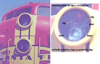

le Santa Fe avait pour ses F7 et PA un phare oscillant qui était utilisé en blanc pour rendre le train plus visible et en cas de problème en rouge en cas d' "emergency" le train étant alors à l'arrêt.
http://www.trainweb.org/gyra/sf.htm
http://www.trainweb.org/gyra/photo/sf_lts.htm
dont ces photos sont extraites
