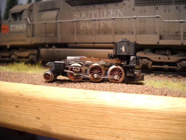

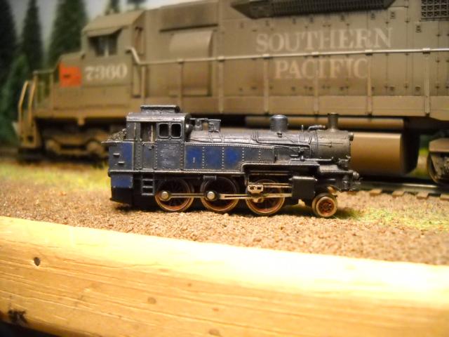

voila, je me lance dans la réfection d'une petite 2-6-0 Marklin . Laughing
Mais son moteur (5 poles) a grillé, surement a cause de l’utilisation avec une commande Gaugemaster (courant pulsé+asservi?) Crying or Very sad
Du coup, après avoir longuement consulté ce site :
http://www.zscale.org/articles/fivepole.html#retrofit

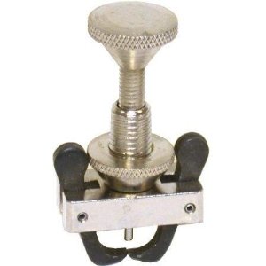

j'ai commandé un petit Mascot gear puller :

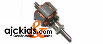

Ainsi qu'un rotor 5 poles de rechange +les balais + le pignon au cas ou ...
Courageux ou fou furieux ?
L'avenir nous le dira ...

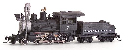

Je compte monter tout ce petit bazar sous une carrosserie GHQ commandée chez Republic .
Ça pourrait etre sympa devant les wagons MTL sur ma petite boucle "en 8" que vous avez peut être vu a Noyan ?
Courageux, tout simplement! Pas fou furieux.... Wink N'oublie pas que la plupart des vapeurs Nn3 existant sur cette planète sont réalisées à partir de châssis Marklin Z Miniclub. Cependant je m'interroge sur la photo ci-dessus: ça ressemble furieusement à la Mogul en Nn3 que Micro-Trains avait réalisée il y a une dizaine d'années, parallèlement au modèle Z, toutes deux sur des châssis Marklin également. Republic ressort-il ces modèles, du moins la "caisse"?

Oui, il me semble que c'est la carrosserie utilisée a l'époque par MTL .
RLW vend aussi cette machine toute finite pour une somme rondelette ... au prix en fait ou j'ai récemment vu une MTL sur E Bay ...(dans les 400 euros !)

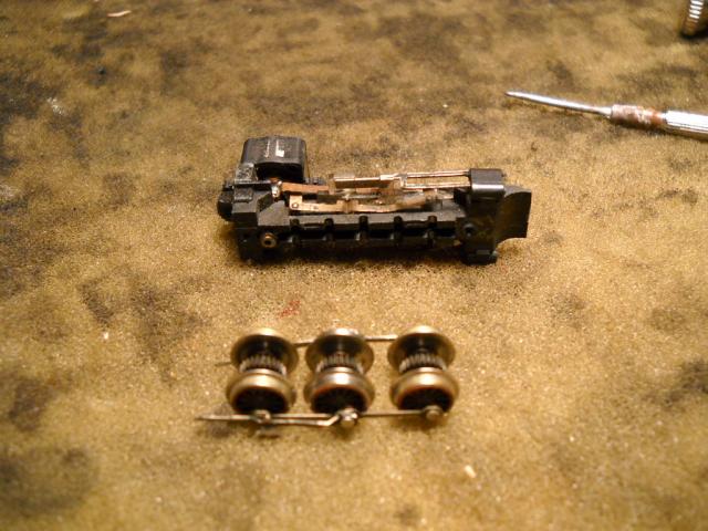

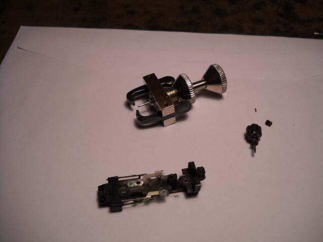

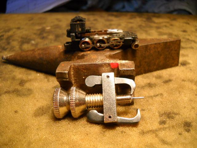

MessagePosté le: Mer 25 Avr 2012 - 18:56    Sujet du message: [Nn3] Projet 2-6-0 : Kit GHQ sur chassis Marklin Répondre en citant
Aujourd'hui, j'ai reçu mon gear puller (voir ci dessus)
Suivant scrupuleusement les conseils du site "do it yourself in Z scale" j'ai réduit a 0,75 mm le diamètre de l'extracteur et incurvé les griffes .
J'ai ensuite démonté le stator du chassis ainsi que le train de roue .(J'ai quelques appréhensions quand au remontage de ce train de roue + pignons intermédiaires car il faut que tout soit parfaitement calé avec l'embiellage , les sugestions sont bienvenues ...
L'extraction du rotor du chassis en le poussant hors de la vis sans fin s'est fait facilement ;Plus qu'a attendre le rotor neuf ...
A suivre ...

MessagePosté le: Sam 5 Mai 2012 - 17:27    Sujet du message: [Nn3] Projet 2-6-0 : Kit GHQ sur chassis Marklin Répondre en citant
Ça y est, j'ai installé le rotor 5 poles tout neuf, ainsi que des balais et une vis sans fin neuve . Sans problèmes grâce aux excellents conseils du site "Z do it yourself" présenté en haut de page .
Grâce a ce film, j'ai facilement remonté le train de roues .
Un petit rodage pour réhabituer les pignons a leur nouveau montage, et bientôt ce sera le tour de la carrosserie que j’attends toujours ...
