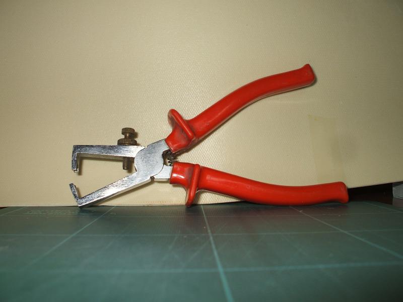

Pour les fils vernis je gratte comme vous.
Pour les fils jusqu'à 0,6mm de diamètre( pas eu besoin de descendre plus bas), j'utilise cette pince à dénuder réglable.

Alors Guy, ce que tu montres sert à dénuder les fil de courant faible comme le téléphone, les câble d'interphone, antenne TV etc ... supérieur à une section de 5/10mm. Pour des fils émaillé, c'est pas la peine. Moi le fil émaillé je brûle le vernis puis je passe un coup de papier à poncer pour éliminer la suie.

oublier le plus possible le X-acto ou autre outil pour gratter, en effet celui-ci blesse le cuivre et le rend plus sensible à la cassure du fait des coups de lame.
oublier absolument cet outil, en effet même remarque que pour le X-acto, un mauvais réglage entame le cuivre et le fragilise au point de vue résistance mécanique
