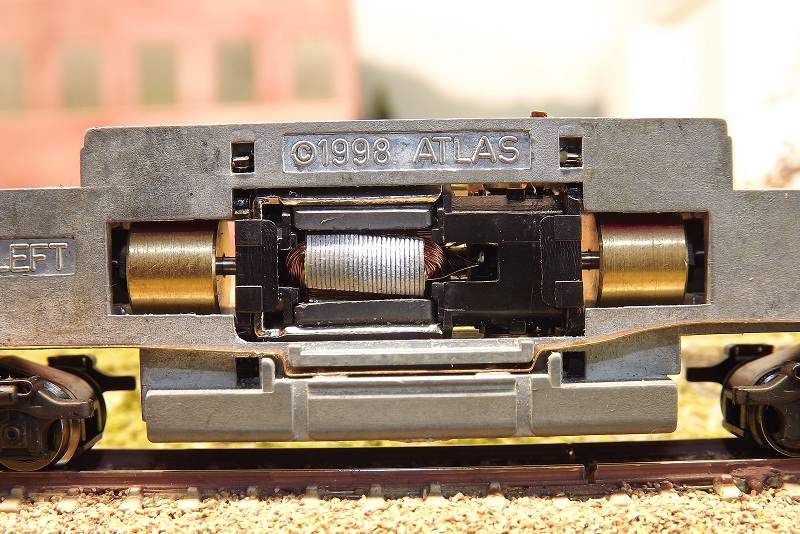

Et bien les moteurs KATO ainsi que les ATLAS ont un rotor avec bobinage en hélicoïdal. En fait un pôle hélicoïdal, de par sa forme, change de pôle magnétique "progressivement" enfin, plus progressivement qu'un pôle droit (moteur classique). Cette progression lente donne une certaine souplesse au moteur (en comparaison au moteur classique aux pôles droits qui changent de polarité instantanément ne procurant pas de souplesse) qui se ressent sur le comportement de la machine.

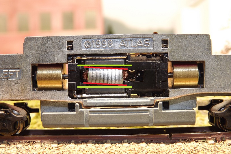

Et bien en fait, ce n'est que de l'observation, et puis la mise en pratique de ce que j'ai appris sur le magnétisme à l'école. Si on regarde le rotor de ce moteur ATLAS, on voit bien l'hélice (souligné en rouge) que décrit le pôle visible sur l'ouverture du carter. De même j'ai souligné en vert les bord des aimants permanents montés tête-bêche (pôle Nord vers pôle Sud), on voit bien qu'ils sont droits, donc le pôle en hélice rentre progressivement dans le champs magnétique comme une hélice d'avion dans l'air.
Sans tout le coloriage, ça donne ça :
Ça peut paraitre con de ma part d'expliquer mais peut être que certains ne connaissent pas cette histoire de rotor. Il faut toujours privilégier un moteur en hélicoïdal à un moteur à rotor droit classique Okay .

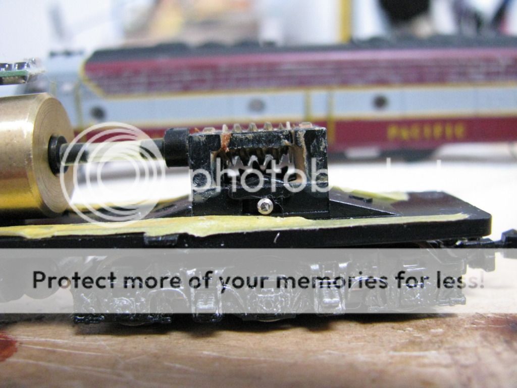

EN continuant mes investigations sur le E8/9 de BLI, un type de mon club m,a dit d'éviter a tout prix cette Cie car elle s'appuie sur une techniologie des années 60....OK pour l'explication moteur, mais le train de roulement est-il efficace, j,ai meme vue qu'ls y mettent des pneus de traction....!!!

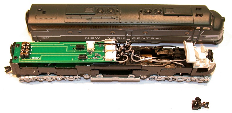

J,ai cherché des images de l'intérieur de la bète, mais rien de concluant, on voit a peine sur le site de TCS =====
http://www.tcsdcc.com/public_html/Customer_Content/Installation_Pictures/N_…
LA transformation de mon vieux....tres tres vieux modele Life Like en DCC grace a un décodeur Z2, ne m'a pas donner satisfaction, le train de roulement est pitoyable....!!
Difficile de faire plus pourri que ca..=======

Euh...! Ben ce que je te montre ici, c,est mon vénérable Life Like,....et non le BLI ....D'Ailleurs, je cherches précisément ce genre d'illustration pour le BLI, ce que je n'ai pas pu trouvé a date....histoire de comparer...!!

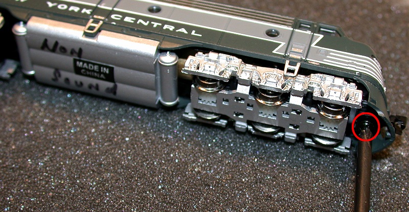

Non non, ça j'ai bien compris, je te parle du lien menant vers le site TCS. Regarde !
Celle-ci montre un peu à quoi peuvent ressembler (pignon blanc)
Et celle-là nous montre, enfin on devine sous les fils du décodeur, le cardan menant vers la pignonnerie du bogie.
Le châssis en zamak massif doit donner un roulement souple et silencieux à la machine.
