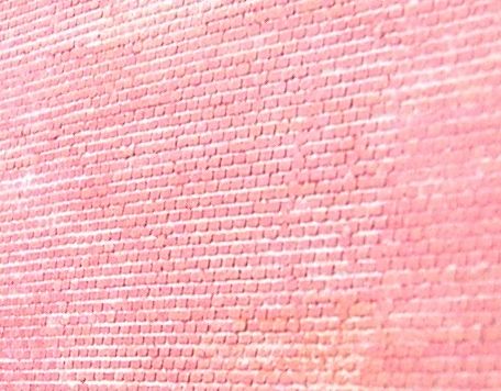

J'ai repris le principe suivant http://us.leforum.eu/t6378-Moule-pour-rocher-en-platre.htm?q=moulage rocher

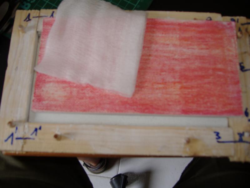

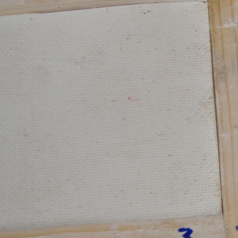

Moulage de mur :
Sur une planche en bois, réalisation d'un cadre avec des baguettes.
1er essais : j'ai rempli de silicone pour salle de bains l'intérieur du cadre en interposant une gaze,
puis j'ai mis par dessus mon master de mur préalablement enduit de silicone.
résultat : mais en laissant sécher 48h, formation de bulle d'air dans la structure et du coup le moule
n'est pas exploitable.
2eme essais : j'ai mis le master au fond de mon cadre, puis je l'ai enduit d'un fine couche de silicone.
J'ai laissé sécher 6h, puis remis une fine couche de silicone. J'ai refait la même opérations 3 fois de suites en ajoutant
dans la couche du milieu une gaze. Pas de formation de bulle d'air.
résultat après moulage avec du plâtre de construction

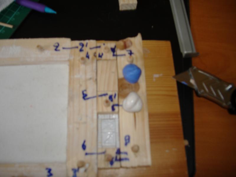

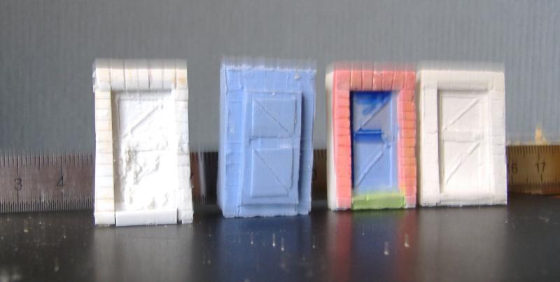

Moulage de porte:
Création d'un modèle de porte avec du "plasticard" de récupération (emballage de consommable d'un photocopieur),
création d'un cadre en bois.
Achat de SILIGUM 'GEDEO", voici un lien http://www.omls.fr/107-siligum-gedeo.html
J'ai essayé avec le silicone, mais trop long à sécher
Préparation d'une petite quantité de siligum (avec le kit de 100gr on peut faire plusieurs moules)
Le master au fond du cadre, bourrage avec le siligum
Démoulage (très facile)
Remise en place du cadre et mise en place du moule
Moulage avec du plâtre résine de GEDEO
Plâtre alpha de qualité supérieure. Sa dureté exceptionnelle après séchage lui permet de se comparer aux résines polyester. Recommandé pour le moulage d’objets exigeant finesse, solidité et blancheur. Public initié.
Extra dur
Très blanc
Très fin
Sans grumeau. Limite l'apparition de bulles.
Résultats:
le master(non nettoyé de l'essai silicone), le moule, tirage retravaillé et test de couleurs (feutre), tirage non retravaillé

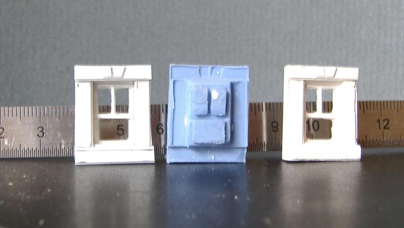

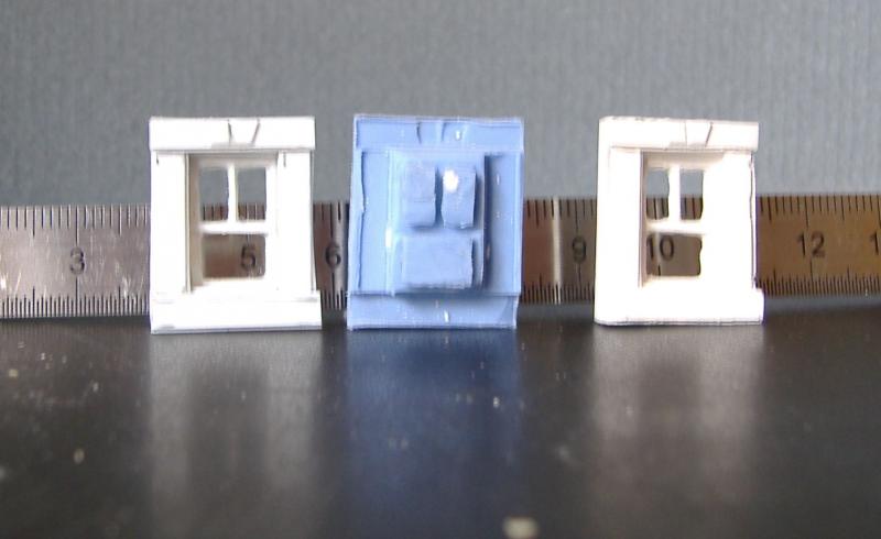

Moulage de fenêtre :
____________________
le master, le moule, tirage non retravaillé

Du beau boulot, mais dis moi ton master,tu la gravé toi même ou bien tu l'a acheté ?
Messages: 2 638
MessagePosté le: Ven 6 Avr 2012 - 12:40    Sujet du message: [TECHNIQUE] Moulage mur, porte et fenêtre Répondre en citant
pour le mur : acheté, pour la porte : fait à la plage, pour la fenêtre : fait à la maison Mr. Green

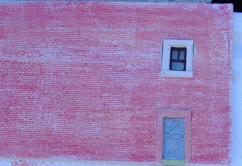

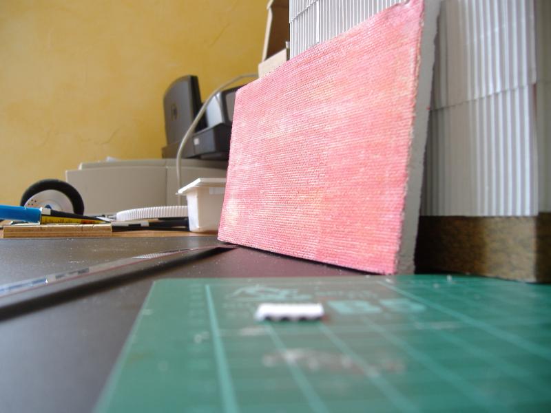

MessagePosté le: Dim 8 Avr 2012 - 19:26    Sujet du message: [TECHNIQUE] Moulage mur, porte et fenêtre Répondre en citant

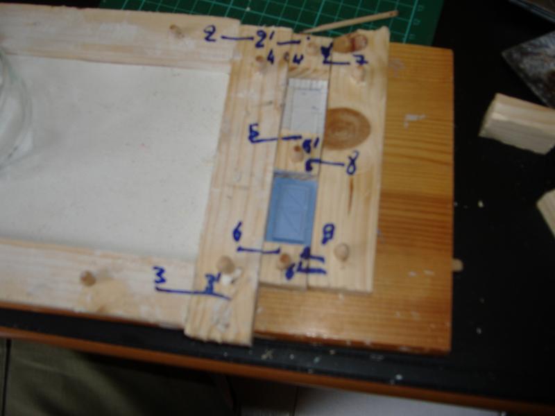

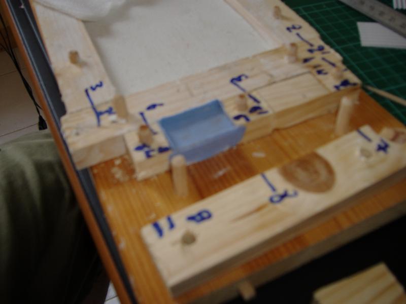

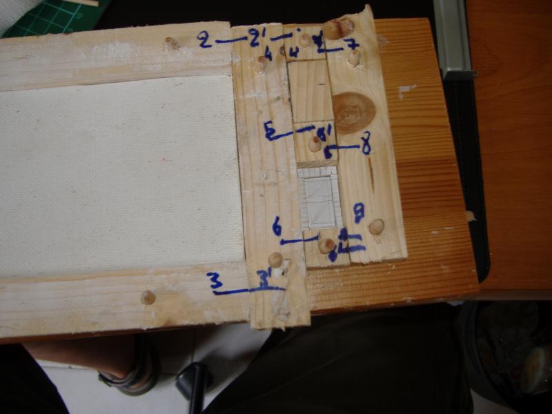

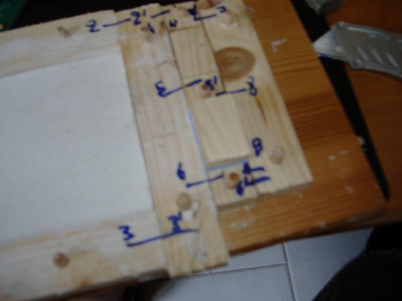

Intégration des 3 éléments, en attendant le moulage des angles :
PS: n'ayant pas fait les réservations pour la fenêtre et la porte, c'est un peu de guingois (surtout la fenêtre) Mr. Green
Mais cela donne un idée de ce qu'on peut réaliser.
